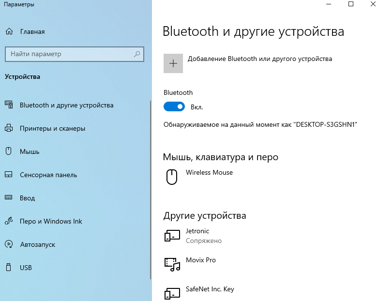

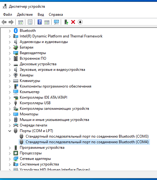

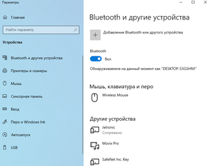

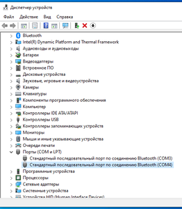

1 Включаеш ноутбук
2 Включаеш зажигание (то есть питание на Инвент)
3 на ноутбуке заходиш на вкладку Блютуз соответственно включаеш его (картинка 2)
4 дальше нажимаеш Добавить Блютуз или другое устройство
5 Дальше Выбираеш тип устройства Блютуз и ждеш пока комп найдет твой Jetronic
6 Нашел (там нада вставить где то пароль не помню когда, пароль 0000
7 ВСЕ! на компе вкладка блютуз должно появиться как на картинке 2 (другие устройства Jetronic сопряжено)
далее открываеш Коммандер выбираеш порт нажимаеш подключить и ждеш соединения
8 номера портов можно глянуть на ноутбуке на вкладке( Диспечер устройств) картинка 1
ЭТО на Win10 вот еше интрукцию посмотри сдесь http://invent-labs.com/invent-jetronic/#manuals
