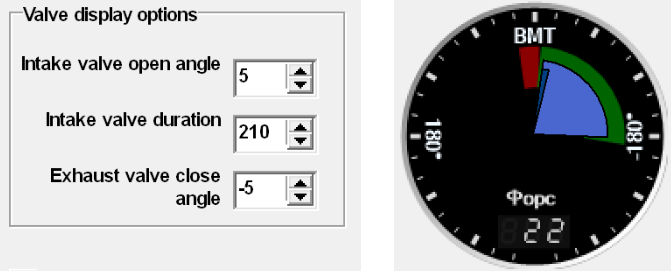

настройку фаз распредвалов можно делать в диапазоне +-70 градусов, это дает возможность настраивать углы выпускного распредвала в общепринятом стандарте: ретард относительно ноля. Другими словами, для выпускного вала 0 - базовое положение, а минусовые числа - ретард относительно базового.
Новый индикатор фаз распредвалов и впрыска.
Настройка фаз распредвалов находится на вкладке "интерфейс"
зеленый - впускной клапан
красный - перекрытие
синий - впрыск
темно синий - лаг форсунки

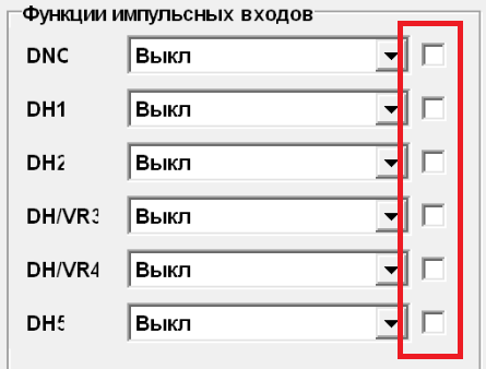

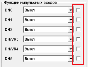

инверсия цифровых входов
по умолчанию все входы работают по заднему фронту импульса. При установке галки инверсии вход начинает работать по переднему фронту

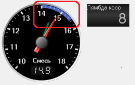

отображение текущей коррекции на индикаторе смеси

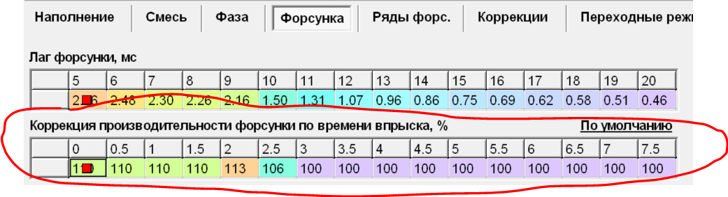

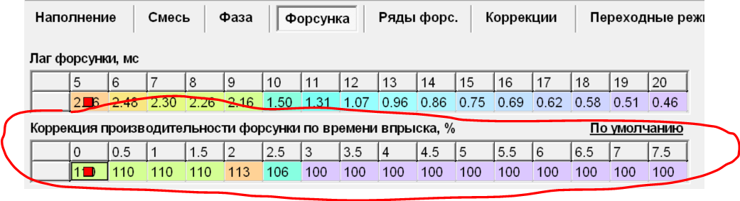

- новый, удобный и понятный способ коррекции нелинейности форсунки - в процентах
