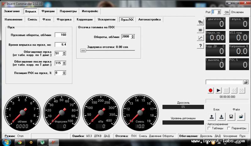

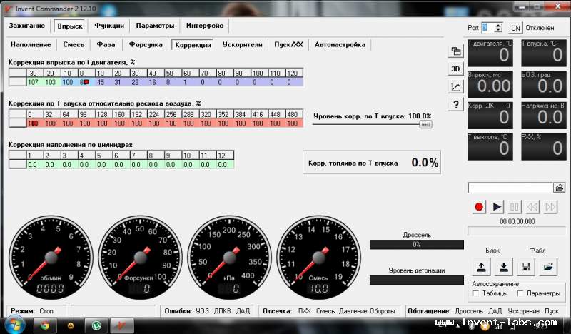

У меня очень стабильно заводится при таких настройках,учитывая что нет клапана ХХ..за бортом -6 пока
может поможет

Ого ты топлива льешь!
В общем пробую обогащать больше.
Кстати, пусковые обороты... 160. У меня 400. А на что они влияют? Это до них работает "время впрыска на пуске".
А для чего такие низкие? И должны ли они быть низкими?
