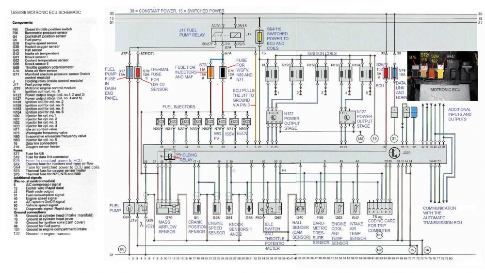

Мотор будет работать без ДУИ ДНО на стандартных датчиках ДПКВ, ДПРВ. Можно я тут схему мою подключения кину, а вы поправите если что не так сделал?

Приветствую ещё раз! Вот набросал схемку
правильно подключил?(особенно интересуют форсунки и катушки) Благодарю за помощь
питание катушек отдельным проводом
на рхх отсутсвует питание
дальше не смотрел
почему-бы не повторить штатную аудюшную схему
