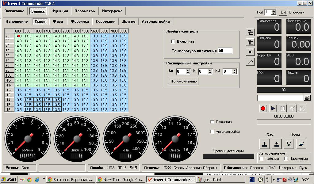

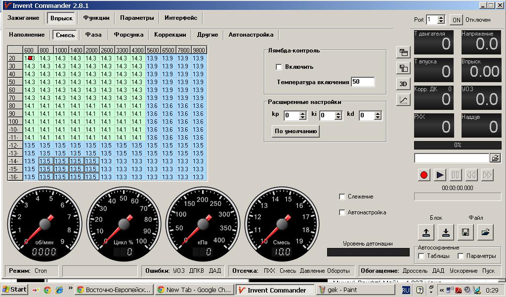

gek wrote:щас новый проект ваз 190 л.с. клиент хочет инвент ....помогите с форсами разобраться.
и еще надо со \\впрыск\\ смесью,разобратся ,движок отмосферник(какие даные надо туда ставить)?????

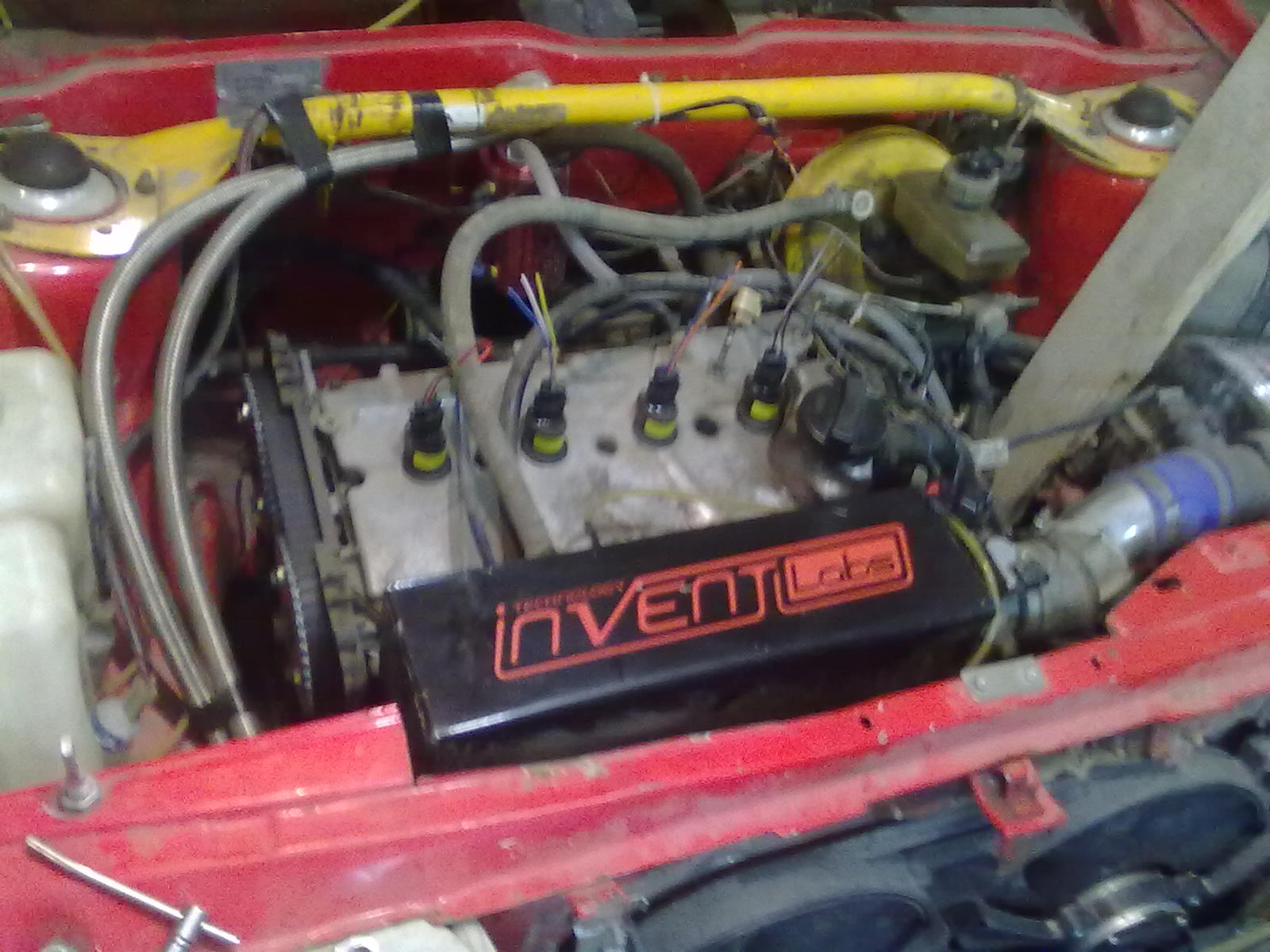

так новый проект.......

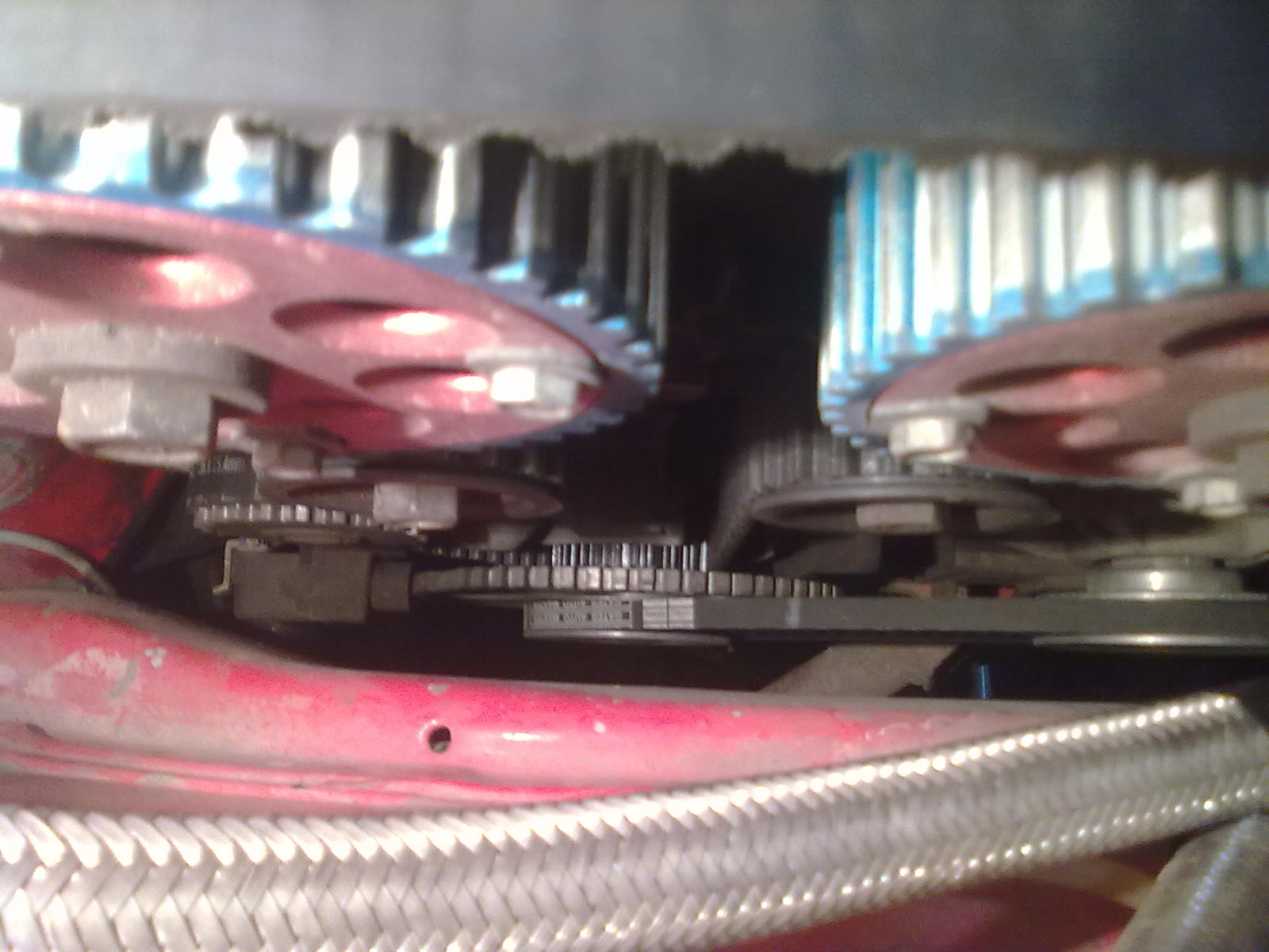

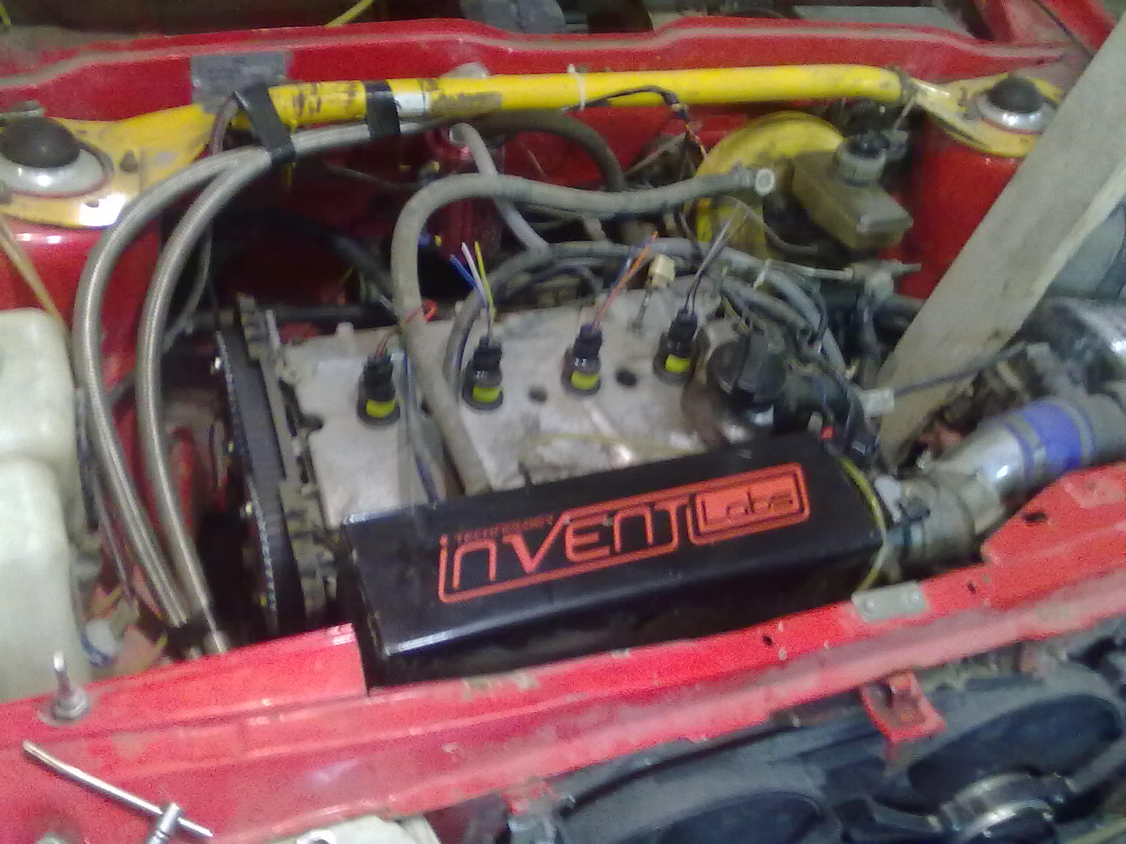

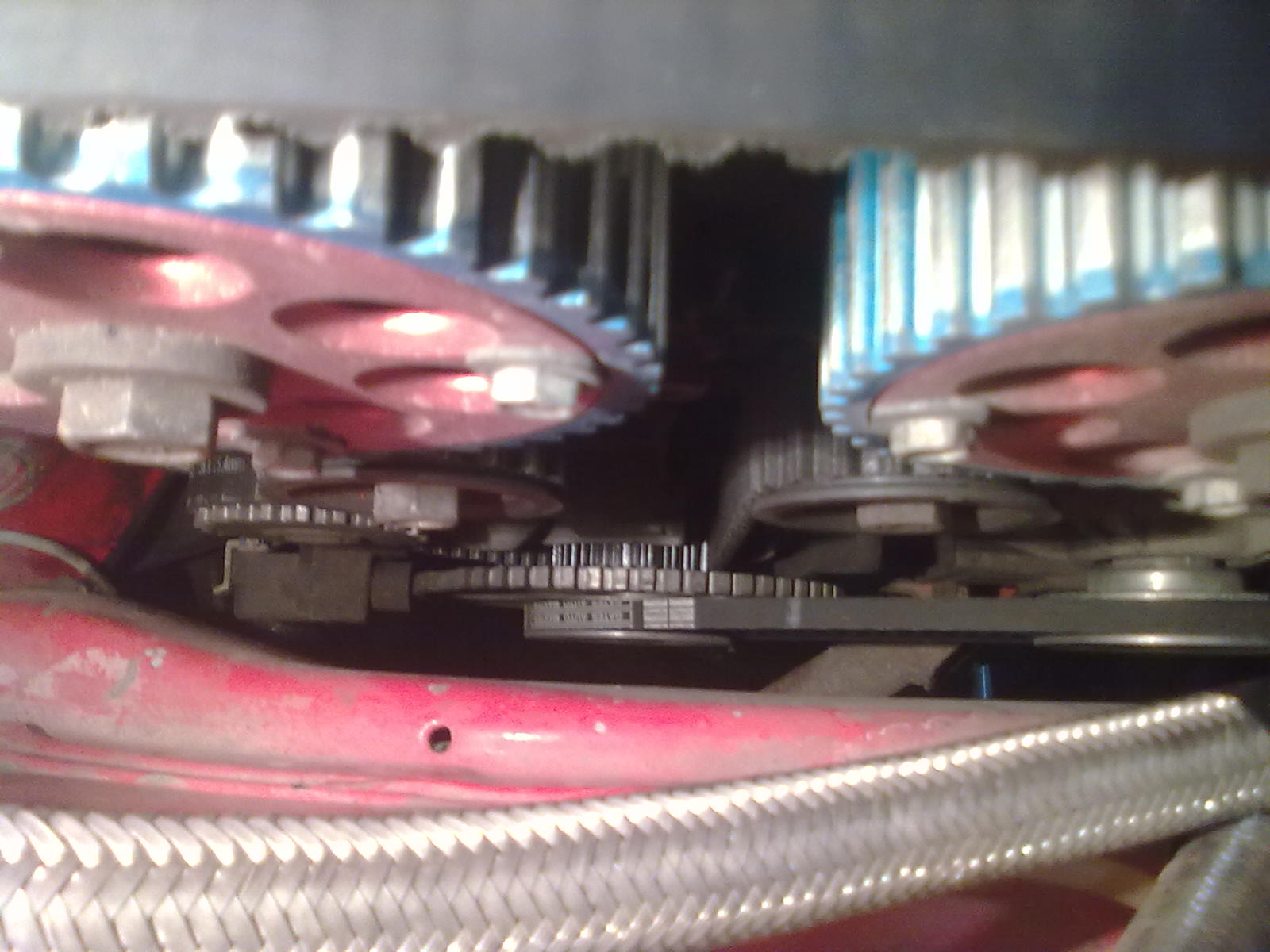

ваз2108 .16 клапаная,колено от колины, поршня 83 (ковка),кольца 1мм=1мм=2мм(помойму но тонкие просто пипец,чуть не сломалл),шатуны от копейки (облегченые),маховик 4 кг, передний шкив самопал (облегчен без демфера ,наверно гр. 100-200 и придаточное соотношение с ремнем генератора изминили ),голова пилина перепилина,валы 310 фаза подем 13мм,
ресивер 4 литра, выпуск 4-1 диаметр 51-53 мм,шестерни грм алюминь разрезные,каропка пара короткая ,дифиринцал высокого трения,короткая кулиса.
ходовая.......
подрамник на шс треугольная,опоры на шс ss-20, стойки непомню(но жоские пипец).тормоза гидравлка сзади и ручник тоже с регулятором довления,рейка короткаходная.
блин и все то я и не вспомню по ней. если что неправильно паправлю.
а вспомнил кузов облегчон без салона плюс к этому копот стекловолокно,(скоро все будет стекловолокно)
стоял январь 5.11 с форсами от волги фирмы бош.
мы по программе решили поправить топливо но:::::::была защита и мы ее прочитав с процесора автоматом стерли
аааааа сволочи защиту поставили.....
и по этому ИНВЕНТ ЛАБС...
ворсунки щас форд рейсинг 300 производ.(примерно. ну непомню я :ne_ne_ne: )

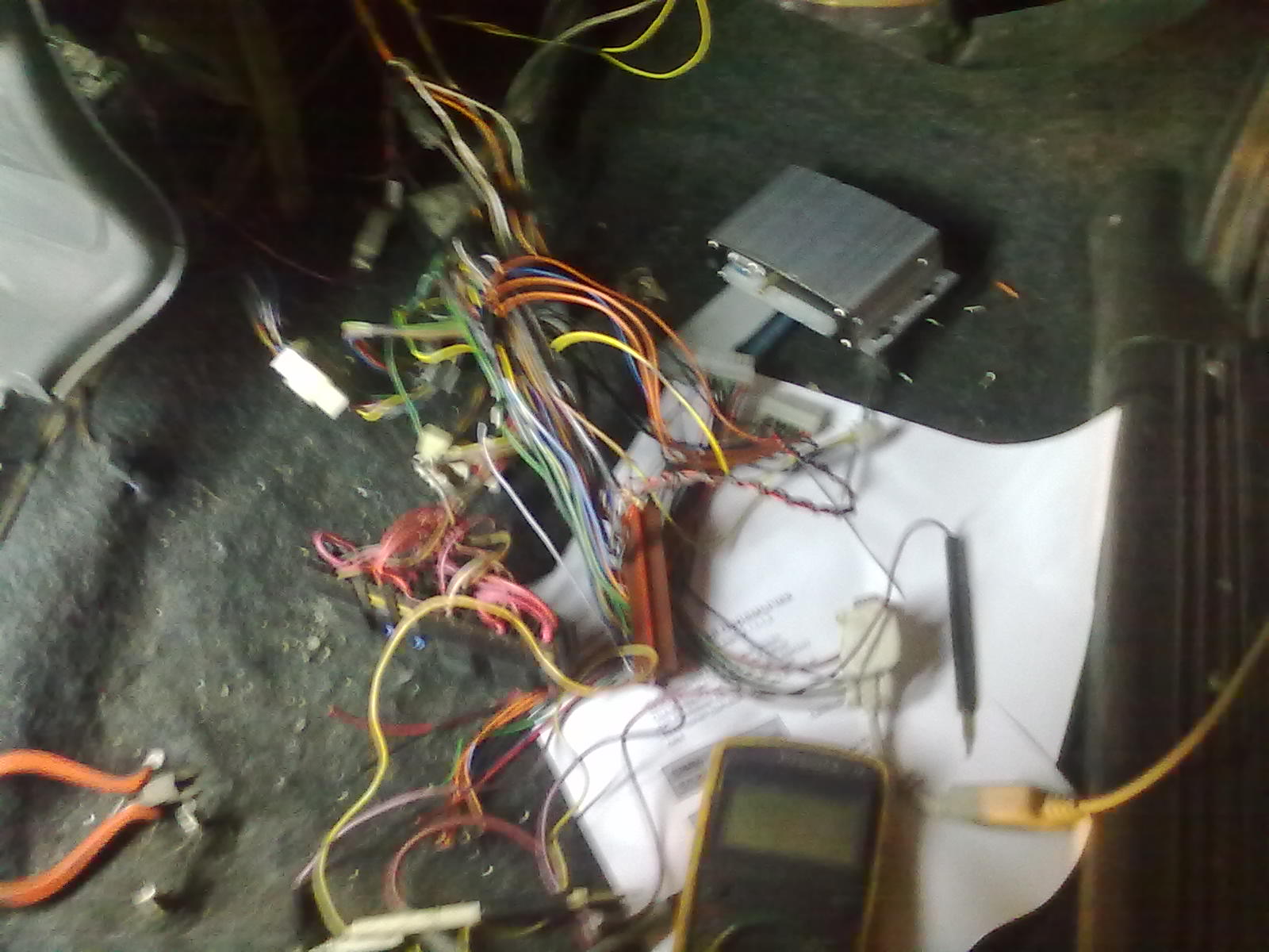

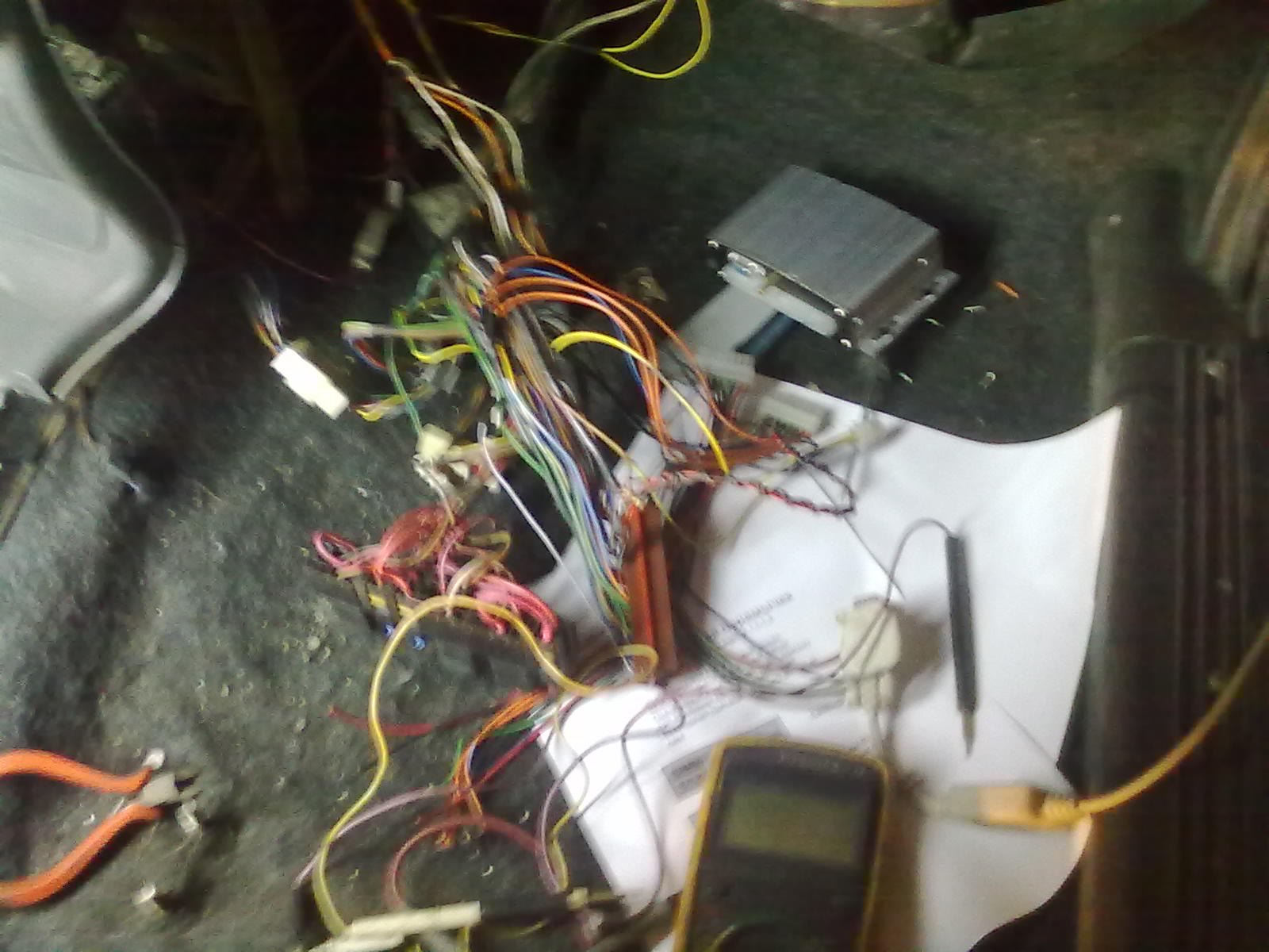

ну возникла проблемма с модулем зажигания (у него управление идет по плюсу)а инвент дает либо минус либо комутаторный импульс, вскрыть вчера модуль не получилась запаян блин хорошо.решили фозированую искру делать.

Не выдержал, решил сам зарегистрироваться, я собственно владелец этого авто, дополняю конфиг
75,6х84х129, поршня ковка Торгмаш под заказ со смещением пальца, кольца 1,2;1,2;2 Male, сж=11, маховик 4кг с раллийной 8-ки, сбалансирован с коленом, блок низкий 194,8 с маслофорсами, шатун луганский 129й облегченный ~550гр., взвешанный в 0, перефтуленный под 20й палец, маслонасос повышенной производительности, плита усиления под блоком, на картере наварен маслоотлив, бошка каналы расшарошены 34/29 если не ошибаюсь, доработана под валы, валы ОКБ-Двигатель 11,5 фаза 310 впуск, 11,5 фаза 300 выпуск, RS-гидрики, доработанные тарелки под сток пружинки, доработанные по фаске сток клапаны, ресивер 5 л. реплика стольниковского, на сток-рогах расшарошенных, под волговскую дроссельную заслонку, кастом-холодный впуск, аккумулятор в багажнике, выпуск на 51й трубе, длинный паук 4-1 без резонатора, банка жирная хз какая, разрезные шестерни алюминь, шкив генератора кастом на заказ латунный под карбовый ремешок, невесомый, коробка банальный 18й ряд 4,1 пара, винтовая блока 6кг, подрамник с треугольниками на ШС, с регулировкой кастора, подвеска кольцевая Плаза Профи-Асфальт, опоры ss-20 спорт на ШС, тормоза перед 14" 2112 зима, 15" LGR на газелевских суппортах, зад от Оки дисковые, гидроручник, регулятор - колдун от классики переделанный.
