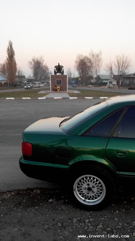

Диски огонь как и авто. :co_ol: Это от чего?
