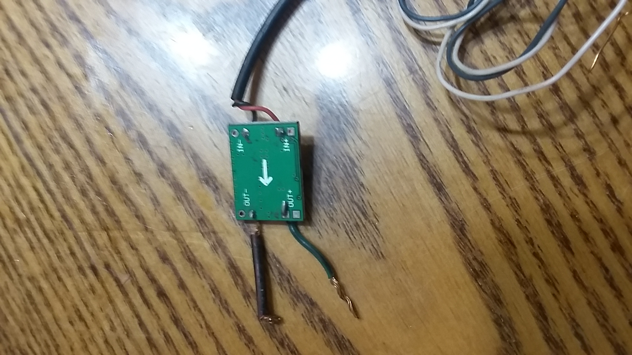

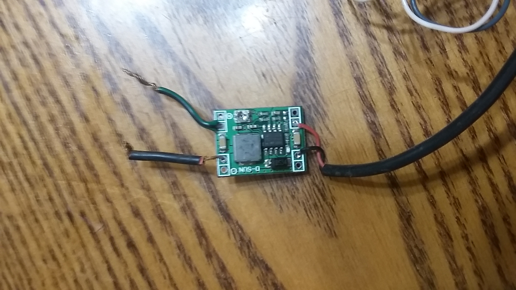

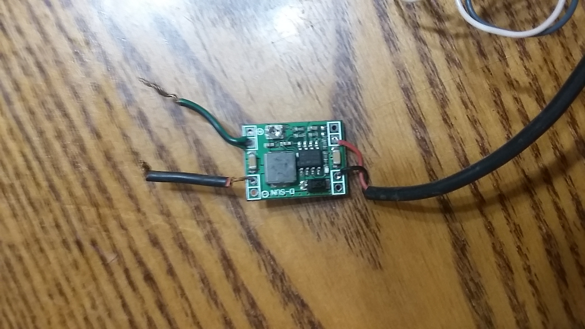

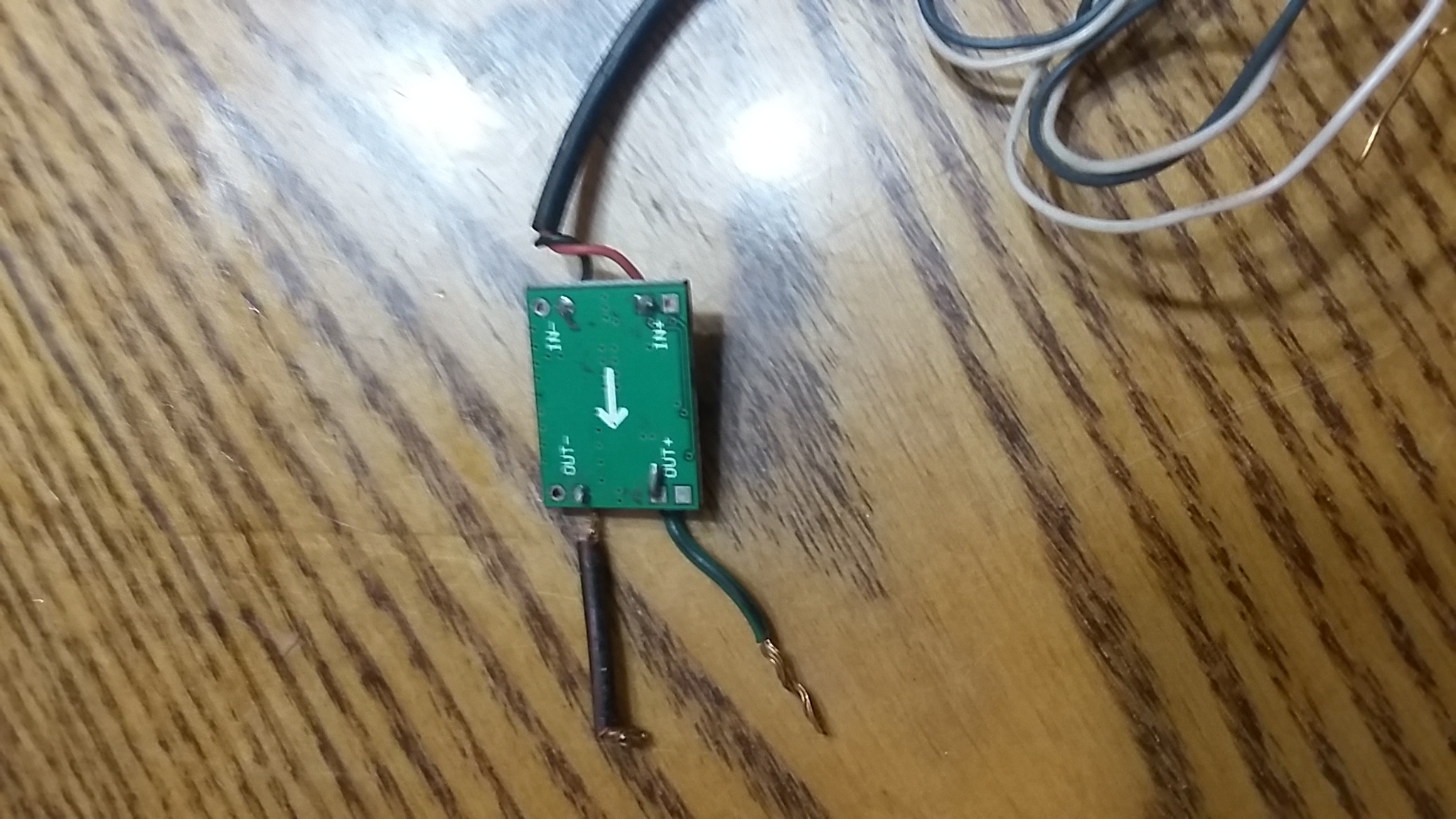

Аллюминевый можно так а вот пластиковом шторку особо не посмотришь (как мне кажется)
У меня есть вот такая платка с регулировкой напряжения от 2в до 12в(друг где то преобрёл)себе как то проверял рхх аллюминевый
