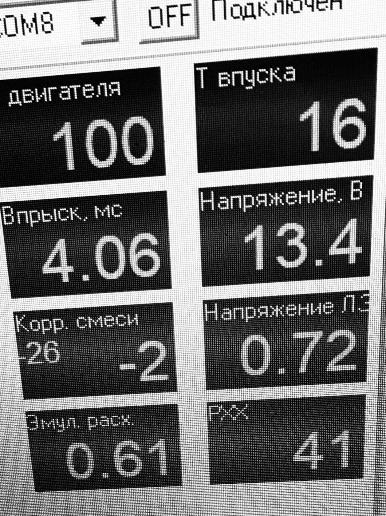

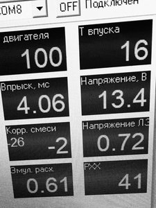

Сегодня пришёл чип, довольно быстро, ждал всего неделю.
Заменил чип на инвент, установил дтв.
Но что то напрягает коррекция смеси. И почему то не работает концевик полной нагрузки. Пробывал 2 дросселя.
ДПДЗ не ставил. Прошивка 3.1.5. Шторку не пилил.
Подскажите пожалуйста, что делать, что менять.
Настройка чип инвент
Чтоб всё работало надо сделать всё по инструкции .https://docs.google.com/document/d/1XSh ... obilebasic .https://docs.google.com/document/d/1pCC ... obilebasicL00ke wrote:Сегодня пришёл чип, довольно быстро, ждал всего неделю.
Подключение датчиков:L00ke wrote:Делал все по первой инструкции. Залил прошивку и калибровку лискар.
Просто нормальная коррекция? и почему не работает концевик. Просто подскажите.
Провода у эбу никакие не переставлял. Может надо какие ?
ДТВ - на 23 конт. разъёма эбу
ДПДЗ- на 31 конт.разъёма эбу
датчик полн. нагрузки на 33 конт.Это выдержка из инструкции читаем внимательно.Коррекция очень богатая.И когда полезешь к блокам заодно от блока зажигания вытащи с 9 пина провод(двойной белый.если отрежешь то не забудь скрутить.эта процедура нужна чтоб при полном газе не было затупа
Что у тебя за прошивка? Провод полюбому перекидывать.L00ke wrote:Дтв на 23 и был. Изначально, проверял. А может богатить из за концевика?
То есть концевик кидать на 33 контакт, не зависимо от того ставлю я дпдз или нет?
И ещё вопрос какая самая стабильная прошивка и калибровки под лис?
Как минимум сделать фазу,концевик полной нагрузки,отрегулировать множитель впрыска чтоб смесь плавала около нуля (отключив на время настройки адаптацию) прошивку 3.2.14L00ke wrote:3.1.5 прошивку залил, калибровки которые выкладывал Дмитрий по моему в этом разделе
