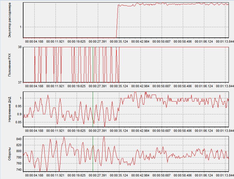

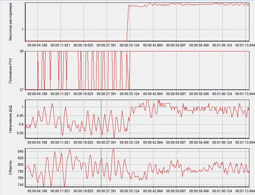

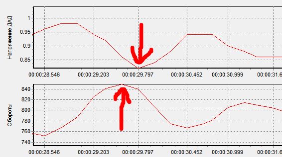

Смотрю лог fast2201
Когда отключили ДПДЗ - раскачка уменьшилась:
1. Напряжение ПНД изменилось
2. РХХ перестал плавать потому что обороты стабилизировались
Отсюда мои мысли:
1. Если зафиксировать РХХ в ручном положении то раскачка должна уменьшиться. Если это так, то следует уменьшить коэфициенты.
2. Возможно что ПНД дает такой эффект. Что если увеличить напряжение на ХХ?
Мысль номер 3:

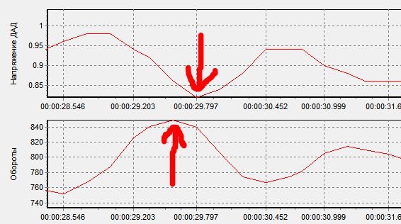

на логе видна задержка реакции ДАД около 0.3 сек
задержка большая, поэтому система входит в резонанс
чтобы избавиться - нужно уменьшить задержку (убрать фильтр, поставить шланг пожестче и побольше диаметром)
Это все нужно проверить раздельно, чтобы был понятен эффект каждого из изменений. Обязательно с логами. Наилучший вариант - как на скриншоте - половина лога без изменений, затем изменение.

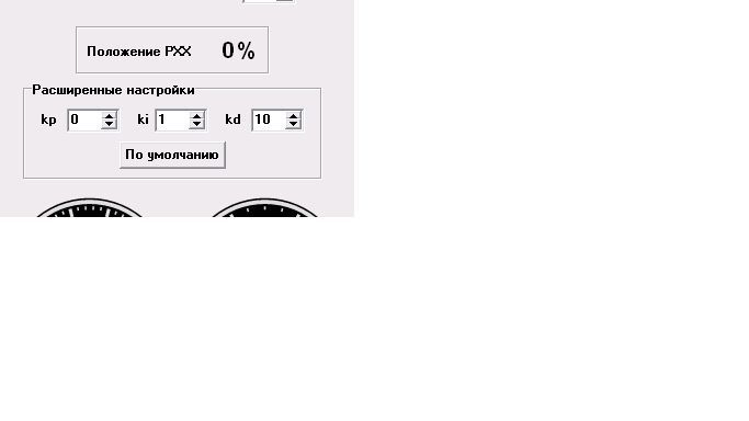

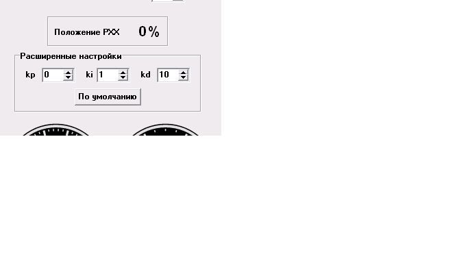

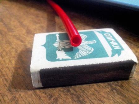

Коэфициенты и так стоят минимальные-при увеличении раскачка ещё больше.По поводу шланга-у нас стоит трубка довольно жёсткая-хрен промнёшь,и диаметр трубки такой же как на МАПе.Остальное нужно пробовать.

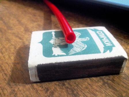

То есть внутрениий диаметр трубки около 2мм? Это очень мало. Такая трубка работает как демпфер уже при длине 20-30см. Если после нее еще и фильтр стоит - то это полный ахтунг.
То что жесткая - хорошо.
fast2201
Posts: 467
Joined: 30 Aug 2012 21:21
Car: a 100 c4
Post by fast2201 »
jhm wrote:То есть внутрениий диаметр трубки около 2мм? Это очень мало. Такая трубка работает как демпфер уже при длине 20-30см. Если после нее еще и фильтр стоит - то это полный ахтунг.
сейчас посмотрел внутренний диаметр трубки 4-4,5 мм.
