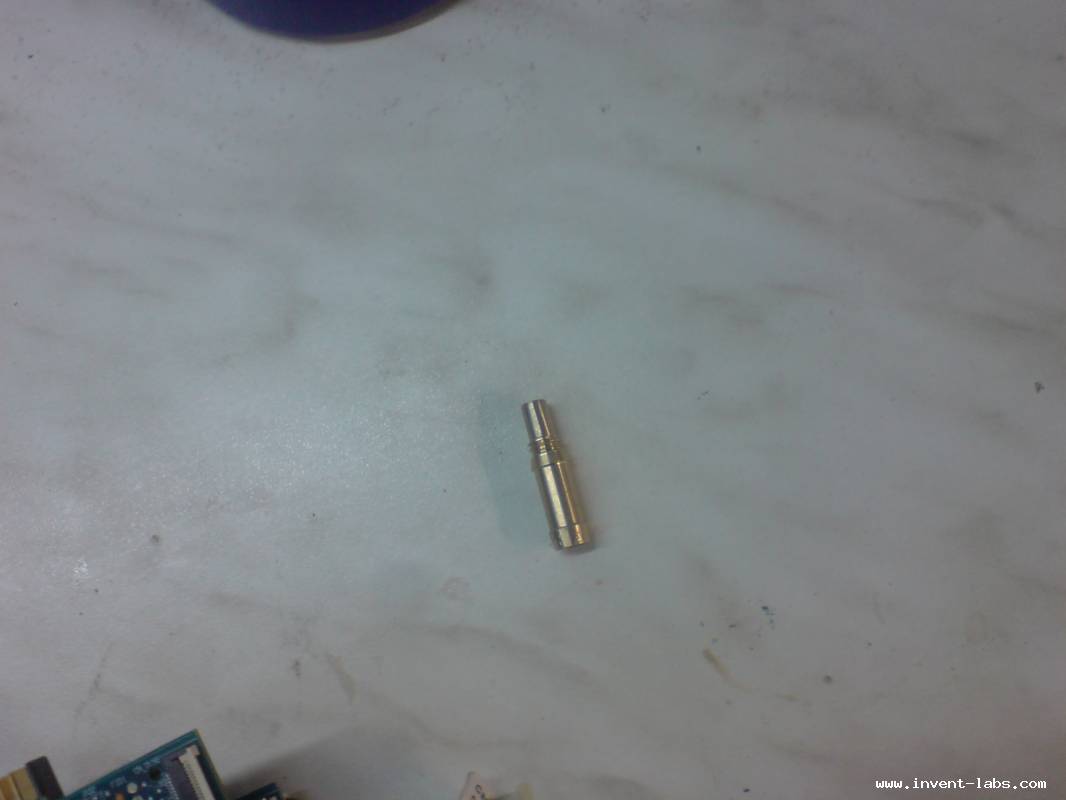

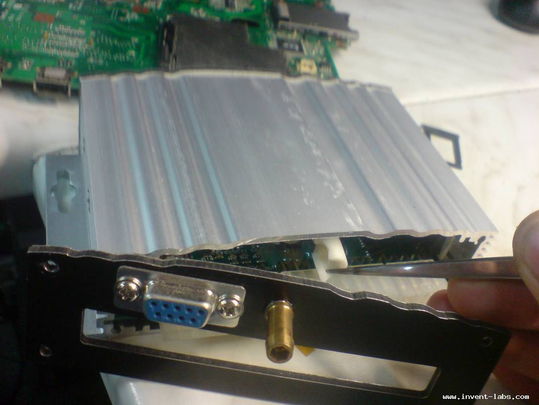

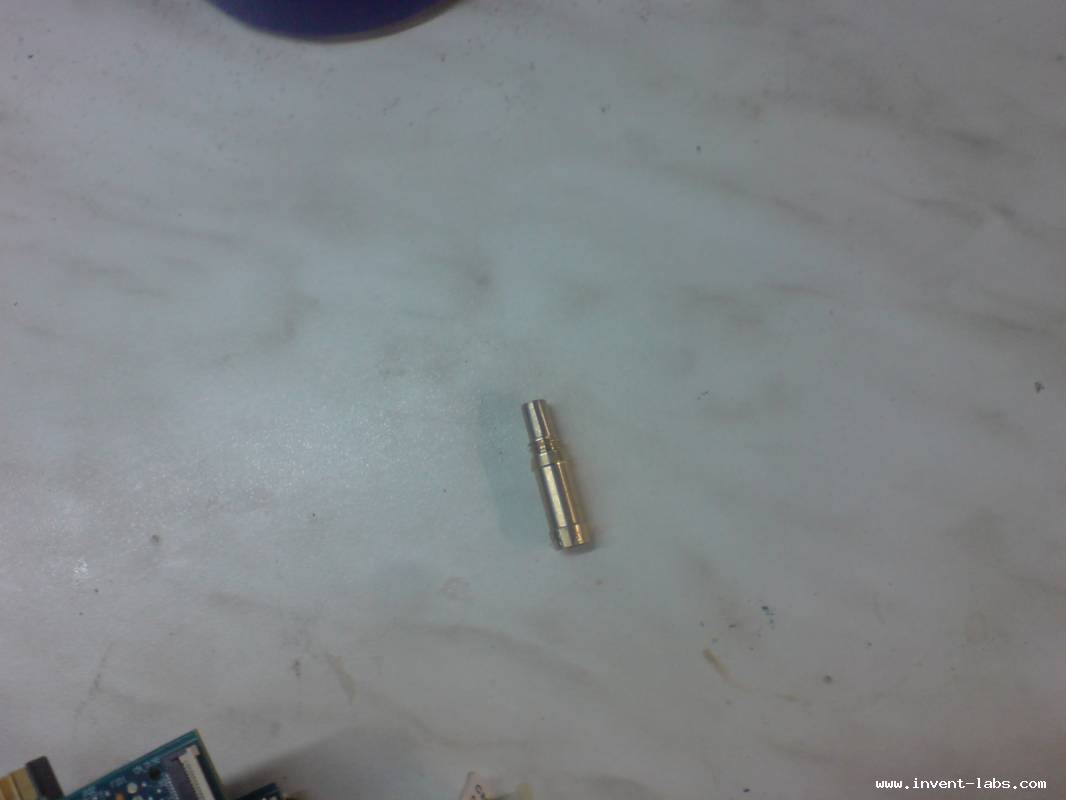

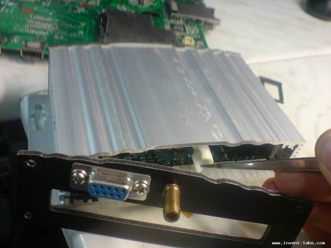

Всё Всем Спасибо! Я извиняюсь! ПРОБЛЕМА Была В блоке. Ну очень затронула меня эта тема и решил вскрыть сей ваш девайс не дарить-же даже не вскрывая, увидил лопнувшую вакуумную трубку к мапу потому что была натянута на резьбу резьбу убрал.
блок уже нашол своего нового хозяина подарил другу на фольц пусть копается.

Насчёт трубочек есть такая фигня. Вообще конечно я выражу всеобщее мнение Ярославу. Начинка блока суперская - но корпус, разъём и тот же вакуум никуда не годятся. Подумали бы вы над новым коробком и разъёмом для блока.
Коробок уже давно новый.alexkas1977 wrote:Насчёт трубочек есть такая фигня. Вообще конечно я выражу всеобщее мнение Ярославу. Начинка блока суперская - но корпус, разъём и тот же вакуум никуда не годятся. Подумали бы вы над новым коробком и разъёмом для блока.
Насчет разьема я уже говорил.
Вакуум, согласен, не самый лучший вариант.
- Posts: 746
- Joined: 08 Aug 2011 12:17
Вопрос в самой шлангочке, она лопается потому что силиконовой только называется :(
Себе заменил ее на силиконовую, которой уже 10 лет, а эластичность не потеряла.
Как отчличить силиконовую от несиликоновой еще вопрос :) Особенно покупая через интернет :))))))
