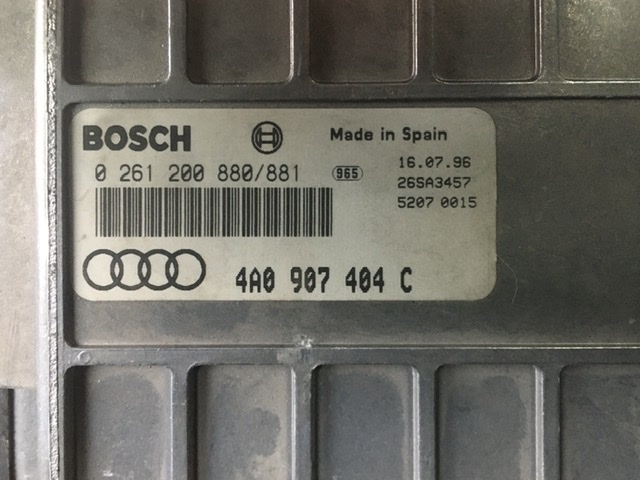

Доброго времени суток!
у меня Ауди А6 С4 1997г ACE 2,0 16v.
VIN: WAUZZZ4AZVN029593
Переоборудовал на Invent jetronic 2
дергания присуствовали при нагрузке долго не мог понять в чем дело
Отключил датчики детонации, и поднял карту Змулятора на холостых 1,98-2,08
и стало лучше но нужно разбираться в чем дело.
Появилась мысля добавить ДПДЗ для лучшей работы,
Не подскажете какой лучше от какой моделивзять и как подключить?

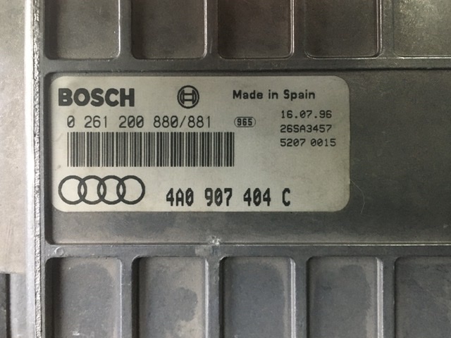

Не подскажете какой лучше и как подключить?[/quote]
