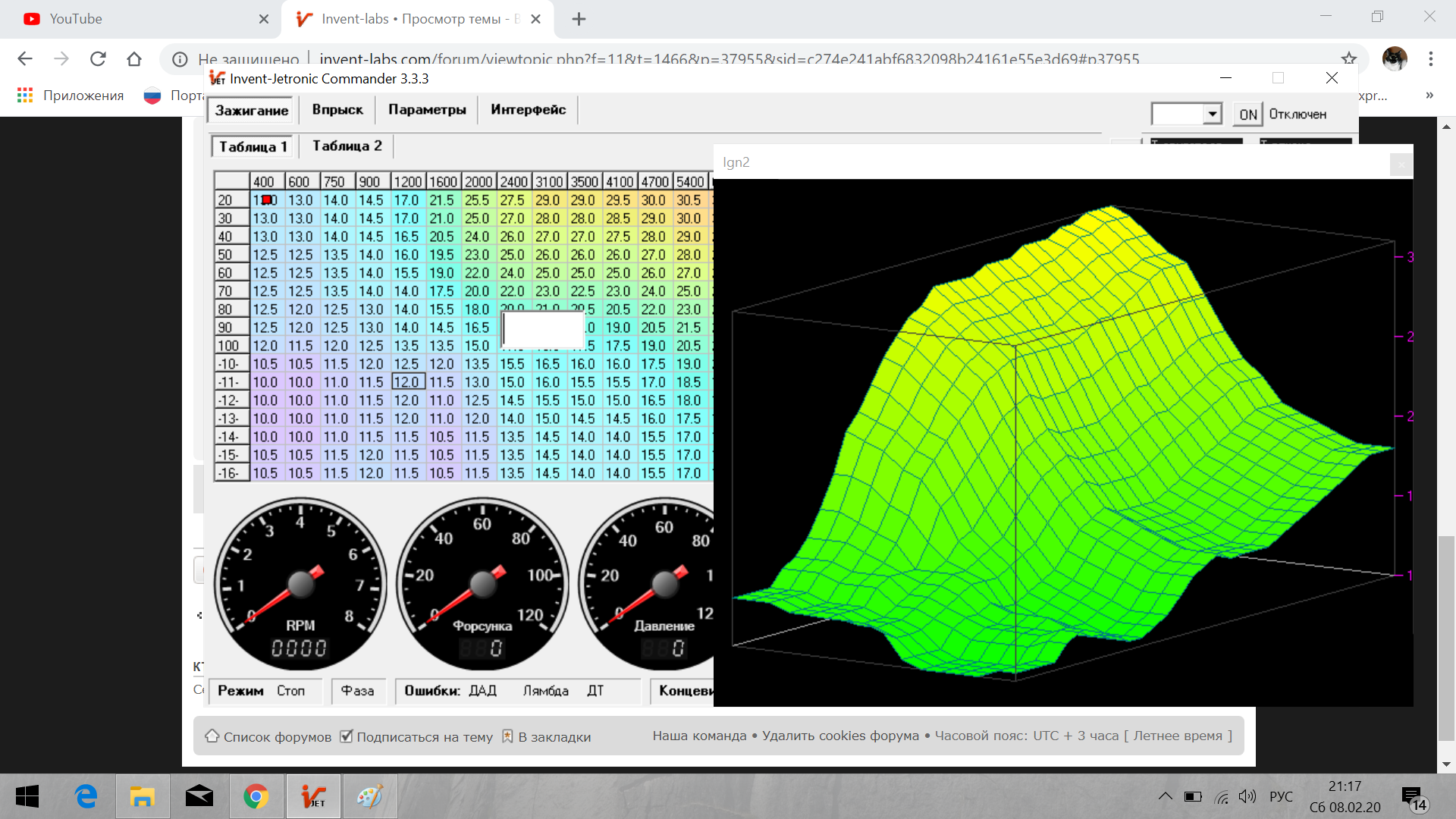

Нарисуешь штатную карту зажигания?
Давайти прошивку-начну сегодня.Но одной там не обойдется. Не может BOSCH примитивно подойти к этому вопросу.Очевидно будет как минимум два трехмерных графика по определению базы (с лямбдой и без) затем будет
хитрая двухмерная карта с быстрой стабилизацией оборотов хх,ну и пуск,прогрев .мощностной.Кстати -некоторая раскачка оборотов-скорее всего из за неоптимального приращения угла на хх при падении оборотов и уменьшение опережения при повышении.Наклон характеристики уоз от оборотов на хх - путь к решению раскачки на оборотах хх (вместе с оптимизацией производительности форсунок от напряжения в бортсети в инвенте.Меняются обороты,меняется напряжение борсети и собственно на форсунках . Задача чиптюнера - этими двумя графиками зависимости поиграться в Инвенте и Мотронике и добиться стабилизации оборотов без раскачки.Имхо.Поэтому очевидно что без влазания в карты зажигания на хх проблемно а может и не возможно стабилизировать работу на хх в блоках МК-Мотроник.Неоднократно приходилось этим заниматься на Микасах 10.3 и вижу путь решения именно таким.Карты будут.Вопрос времени.Хотите быстрее-киньте прошивку здесь.
Начну с того что раскачка оборотов идет из за состава смеси, уоз, и показания ПНД на хх отличный от значений 0.5-0.65 , т.е от искаженных показаний пнд и вследствии блок зажигания VEz или мотроник путем изменения углов уоз,регулированием РХХ пытаются поймать значения 0.5-0.65 ,но из за того что ПНД протерт до дыр,резистивный слой т.е., будет такая проблема .Но как правило это носит комплексный характер -убитый дозатор,форсунки, эгрд + пнд и прочее -вот вам и проблемы по хх ,тяге и т.п.

Ниже карта зажигания для АСЕ ,может кому пригодится .

а пожалуйстаmaestro54 wrote:Давайти прошивку-начну сегодня.
Последняя прошивка которая заливалась в ПЗУ КЕ-Мотроник. Давали на Ауди-клубе, говорили что едет лучше. Но говорить можно много чего.
KE-MOTRONIC 1.1.zip- (7.04 KiB) Downloaded 591 times
За прошивку огромное спасибо.Прошивка в формате уже в bin .Стали определяться карты в редакторе в режиме диаграммы но предлагает сомнительные варианты КС в ручном режиме. Автоопределением КС не определяется,- придется модуль КС заказать .Ну и я понял что интерисует Ярослава в первую очередь.Лед тронуся.Открыл карты как есть.Без модуля в режиме диаграммы.Править без модуля КС не могу- КС после правки нарушится и авто или не заведется или криво будет работать.Но карты в редакторе уже нахожу и делаю модуль.Тут чтобы понятнее:модуль КС закажу а модуль для открытия карт уже делаю.До невозможности все примитивно, -карт раз два и обчелся но все равно интерес есть чисто профессиональный .Это Мотроник 1.1. Хотелось бы глянуть карты 1.2.2. Может у кого-то есть серийная?Он на свежих машинах типа А6 последних годов Мотроника -95-96гг.Затем запрет на установку этого изделия(пошли только электронные варианты.)Короче карты будет открывать модуль Мотроника версии 1.1(не фонтан- таких авто наверное почти не осталось имхо.)Вариает 1.2.2- более востребован и все А6 КЕ-Мотроник именно с ним и видел.
