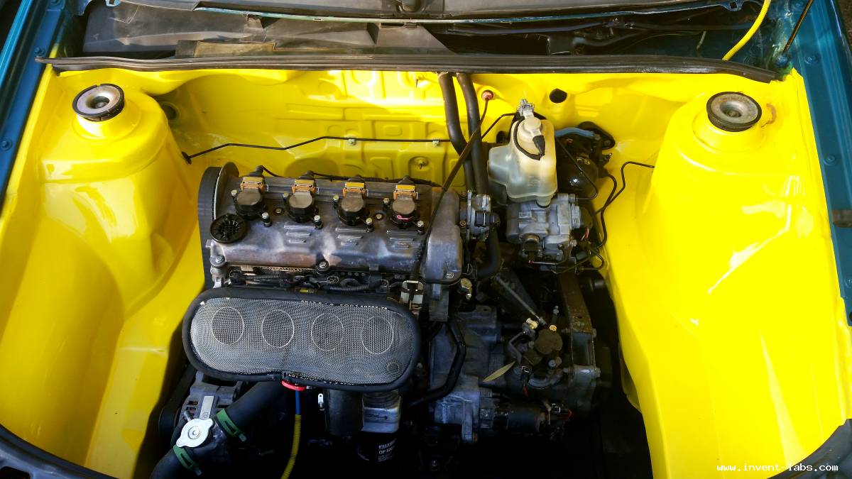

после спячки зимней машина ждёт покраски,в это время найдены и отрестоврированы колёса установленны катушки зажигания на каждый цилиндр,всё легко запустилось,ждется лямбда для настройки,и подобие рессивера для дросселей... Image
