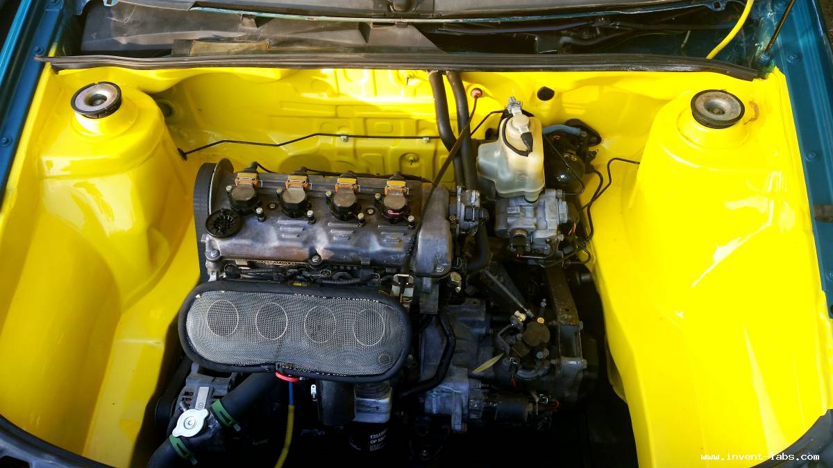

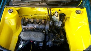

после спячки зимней машина ждёт покраски,в это время найдены и отрестоврированы колёса установленны катушки зажигания на каждый цилиндр,всё легко запустилось,ждется лямбда для настройки,и подобие рессивера для дросселей...
Ездил в соседнюю Румынию,560 км в одну сторону расход 8л трасса(многова-то),смеси в круиз режиме 15-16.5...немного не доволен,грешу на валы... датчик скорости так и не работает
для таких поездок хочу газ!!!
Начались холода,трудно заводилась,поправил корекцию впрыска по т двигателя,заводится,как мальчик с пол оборота,радует
Плохо работает из-за отсутсвия холостого хода,но терпимо...
