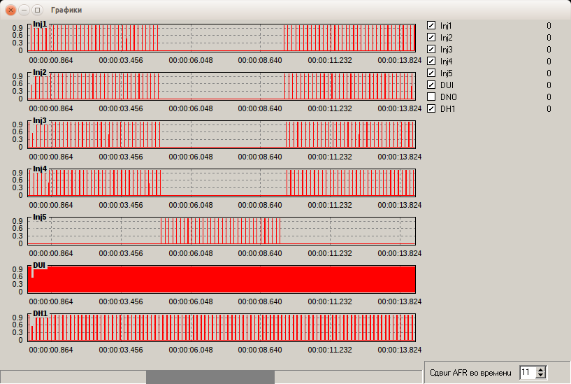

Вот еще разглядел
Куда подключен плюс газовых форсунок? Обычно я подключаю через реле, поэтому видимо у меня не было такой проблемы
плюс всех форсунок и катушек через реле БН (у него есть вторая группа контактов, штатно там подогрев лямбды)
отключил бензофорсы, уверенно завелась на газе на бензиновой (первой) калибровке, при установке крыжика "драйвер..." глохнет.
т.е. все работает, только надо логику перехода поправить

хотел посмотреть осцилоскопом на катушки, тест не работает, просушка не работает, прошивка и командер 4.4.49
на работающем двигателе неудобно
или на тесте и просушке нет смысла смотреть, накопление интересует

я понял почему не работают, питание через реле БН
:dan_ser: :ya_hoo_oo: :dan_ser:
кажись все працює
