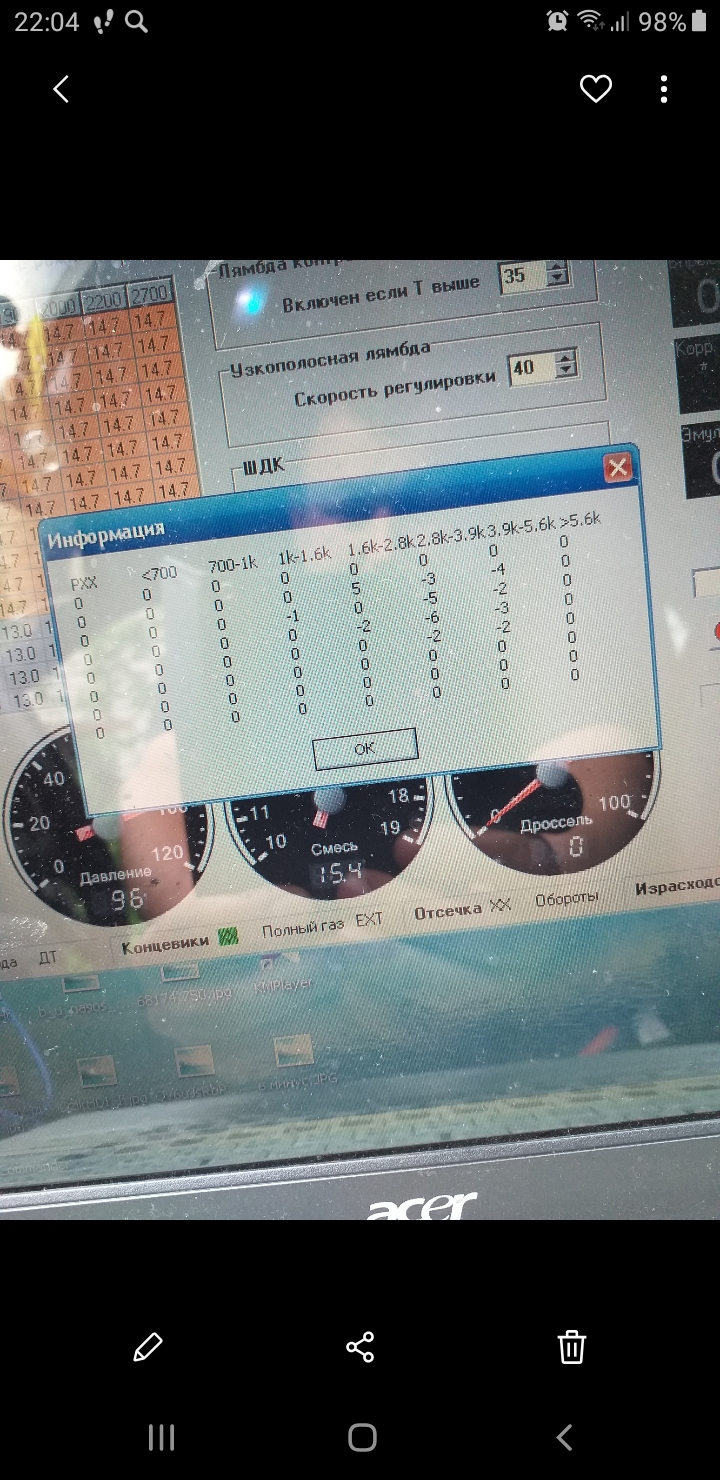

Накатаная адаптация на 15 тест 4..жаль что адаптация не считает на холостом..считаю это минусом..
BALERON wrote:адаптация не считает на холостом..считаю это минусом..
адаптация на холостом приводит к неприятным побочным эффектам, поэтому она отключена в целях более стабильной работы
полностью поддерживаю
