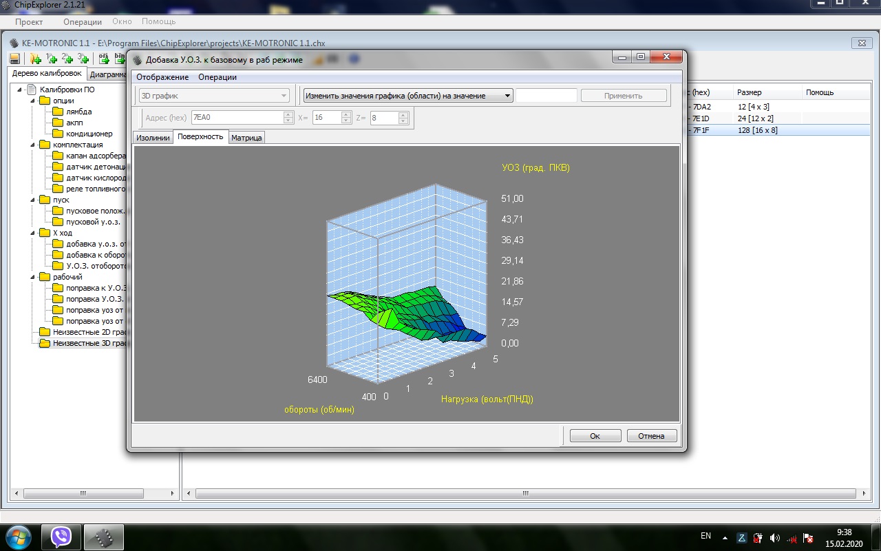

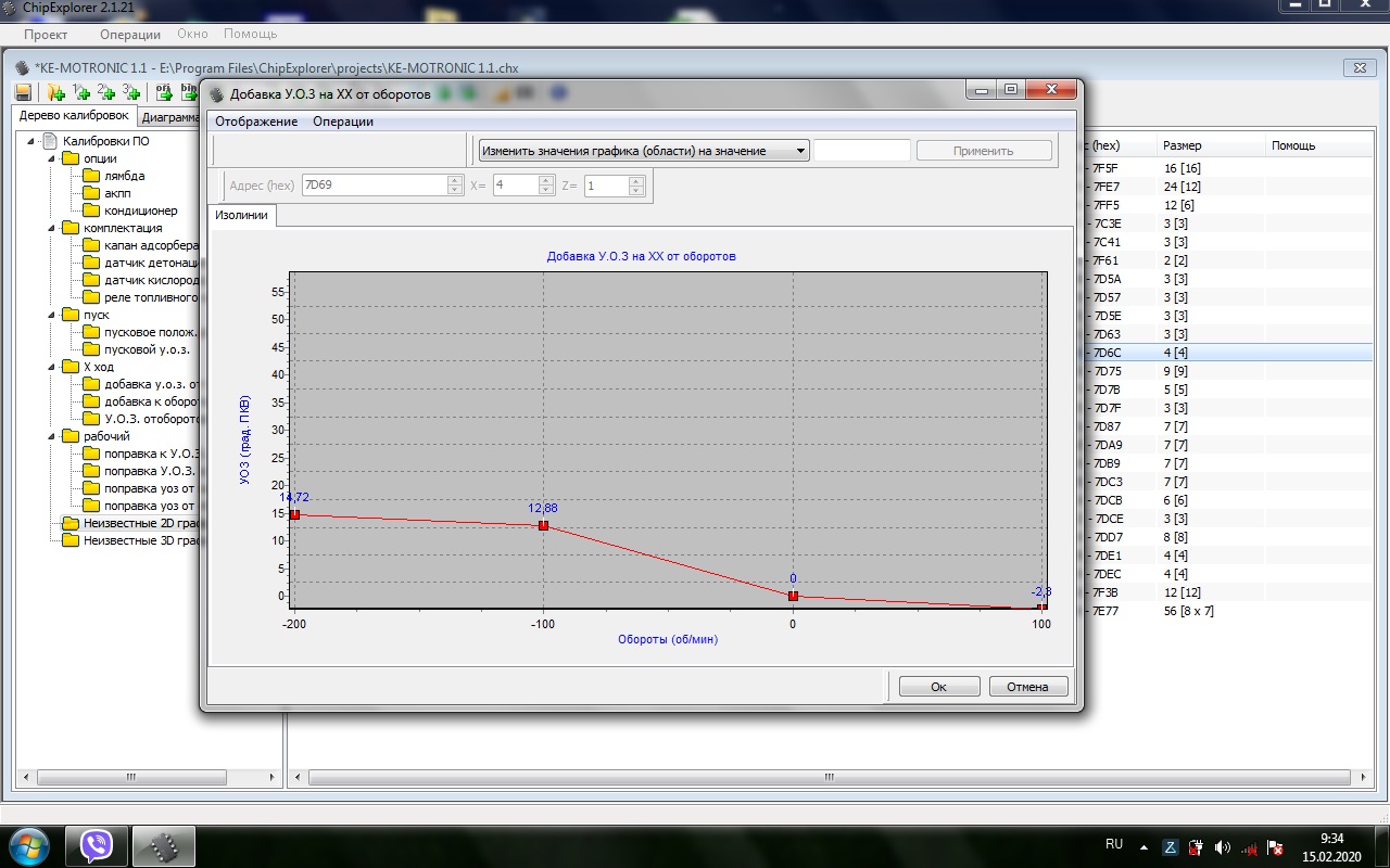

Да.Бывает так что за пару дней не разберешся.А вот за четыре кое что нашел.Не притендую на истину в абсолютных величинах по осям, но вот поверхность снята с прошивки и график двухмерный тоже.Как говорится-"не кажы гоп поки нэпэрэскочеш|"(Украинское народное присловие)

затем будет
хитрая двухмерная карта с быстрой стабилизацией оборотов хх
maestro54 wrote:[quote="дмитрий"
]Не пойму к чему эти архиологические раскопки этих древностей ?
что это даст?
там все примитивно- максимум на 2-х картах работает.
Двухмерная У.О.З. на хх от оборотов - нужна мне для того чтобы устранить раскачку оборотов на хх на авто с установленым инвентом в частности на авто с -KE Motronic MK 1.2.2.Да- можно поправив значения в эмуляторе инвента минимизировать раскачку и даже на некоторых-неплохой результат.Но не на всех,которыми занимался - поэтому и замарачиваюсь .
,регулированием РХХ пытаются поймать значения 0.5-0.65
Правильная мысль.Единственное добавлю.Регулировка РХХ-медленная стабилизация по сравнению с изменением У.О.З. для стабилизации оборотов ХХ.
мотроник путем изменения углов уоз
А вот тутбы я добавил- используя в т ч. график "обратной зависимости" оборотов хх от уоз на хх такая зависимость повышением угла опережения:
1. повышает обороты ХХ-устремляя их к ХХ в случае их понижения
2. наоборот-понижает обороты- устремляя их к оборотам ХХ в случае их повышения
-но делает это быстре и точнее- чем РХХ.

В целом все правильно, откидываем "KE", для нас ключевое слово - это уже Motronic.
Как в любом Бошевском Мотронике , имеем две коррекции ХХ:
- медленная РХХ
- быстрая УОЗ.
Если появится возможность редактировать карты УОЗ и ЭГРД от АЦП ПНД, то пересчитав их, теоретически можно будет зацепить МАП прямо на вход ПНД, даже на голом KE-Motronic. :du_ma_et:

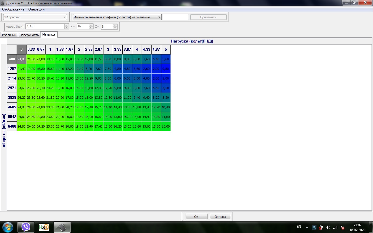

можно еще таблицу УОЗ?
3д график красиво но бесполезно
Добавил матрицу к графикам.Предостережение об абсолютных величинах по осям.Но если кто блок имеет-тот найдет истинные значения по осям.
