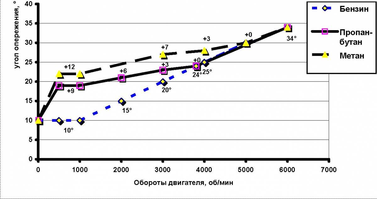

AlexM wrote:Пока болею. :ny_tik: Еще газовое оборудование купил,разбираюсь.Опять все самому ставить и настраивать.Местные газовщики машину только взорвать могут... :sh_ok: Так-что,сам только.Зажигание под газ еще думать надо...Может у кого опыт какой есть?Бензохарактеристики под газ тянуть.Правдв ,у меня грузовик....Но морозы,вроде,спали.В праздники,может,чего заморочу...С наступающим Новым Годом ! Мужики!!! :ki_ss: :ya_hoo_oo: :dan_ser: :co_ol:
Надо поднимать углы для газа :-): На сколько поднимать - только эксперимент покажет. Общий принцип - поднимать, пока есть улучшение в тяге. Если улучшения больше нет - откатить обратно, до момента когда начнет ехать хуже. Вот на этой границе и будет наилучший угол. Проблема в том что газ переносит очень ранние углы, и легко можно ездить на слишком ранних углах, перегревая мотор.

Post by DOK 08 »
ДЛЯ ВАЗ,МОЖЕТ ПОМОЖЕТ И ЗИЛУ :za_da_va_la:
