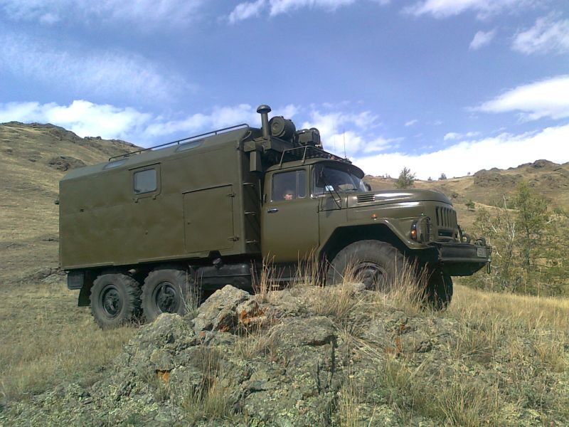

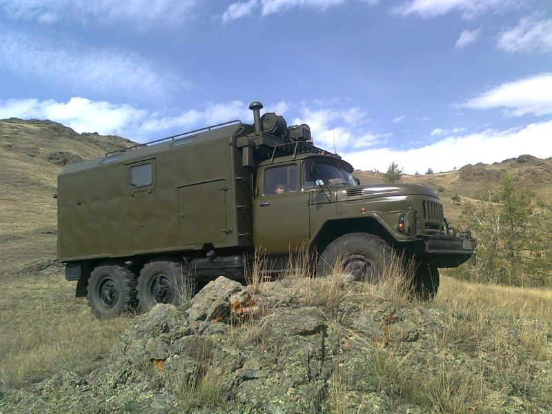

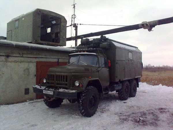

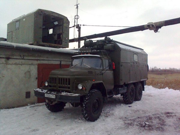

Начинаю новый этап в жизни одного из своих авто.ЗиЛ 131 МТО-АТ,переделан под дом на колесах,4 спальных места кухня,холодильник,биотуалет и любительская КВ рдиостанция с соответствующим комплектом антенн и аппаратуры.Собственно,хочу установить зажигание Invent,отказаться от трамблера,потом газ с настроенным зажиганием. :sh_ok: Как-то так... :ps_ih: Сегодня начал снимать шкив коленвала,завтра приподниму мотор,так не снимаеться. :-( Сразу вопрос:можнот начать составлять карту опережения по заводским характеристикам трамблера ?Пока жду блок на компе потихоньку начну готовить программу.Командер скачал,разбираюсь. :du_ma_et:

Интересно увидеть фото дома :-):
Интересно не то слово!
А ЗИЛ это рядная шестерка с 5 литрами?!

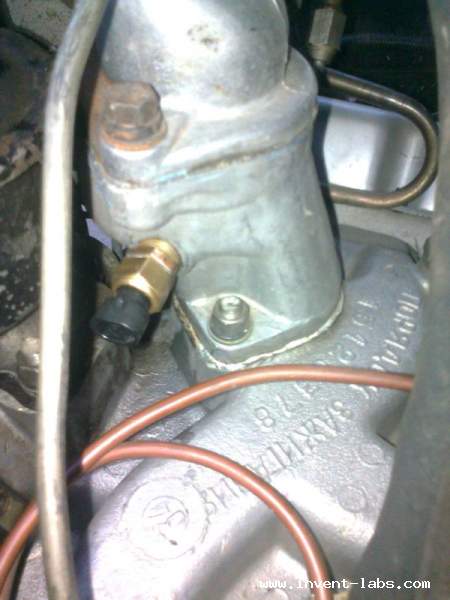

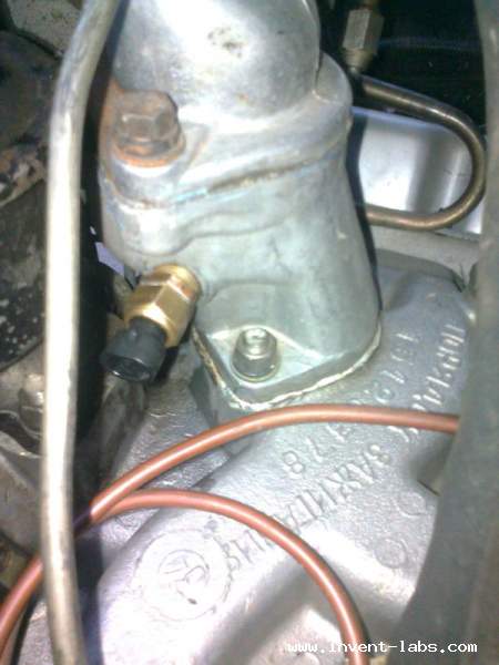

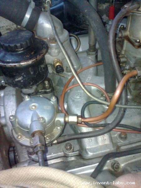

Ну целиком,если,то воровайкой,а так неспеша домкрат,чурочки. :-): Сегодня,вот,вживил датчик температуры от инжекторной 2110.Сопротивление при 20 градусах 2кОма.Врезал вместо датчика перегрева,который на лампочку шел.Эту лампу можно использовать будет как Check Engine.

Сегодня вкрутил в блок шпильку под датчик детонации,побежал тосол. :-): :-): Течь устранена. ;;-))) ;;-))) ;;-))) Посылка прошла таможню. :hi_hi_hi:Ждем...с... Примерил катушки зажигания,все не просто. :smu:sche_nie: :smu:sche_nie: Но победим...
