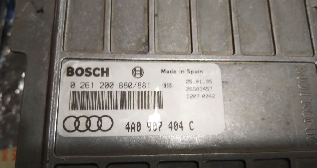

Для продвижения темы нужен блок 1.2.2 которого у меня нет и сделать для него стенд,чтобы кое что уточнить по картам- собственно так как Вы и предлагали.К сожалению на 1.2.2. все не так как на 1.1 и все надо начинать сначала,но все это будет после наличия блока и изготовленного стенда - а это время которого как всегда не хватает.Так что пока никак не продвигается.

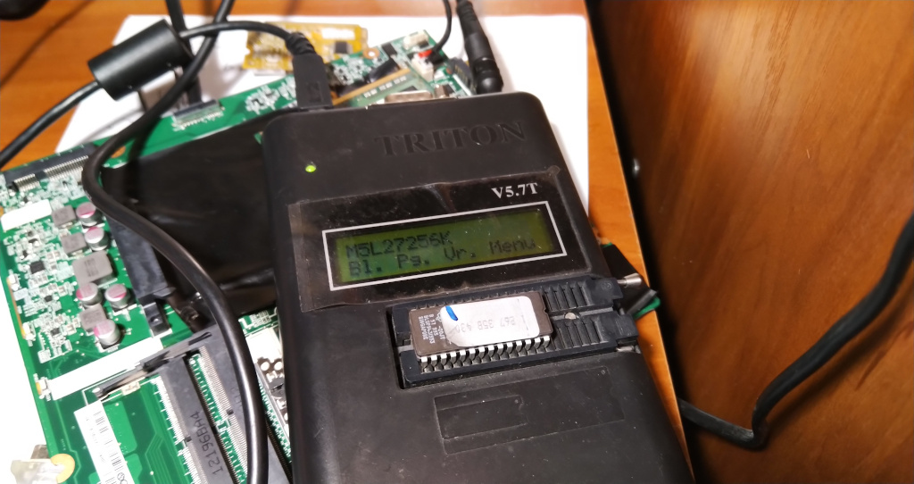

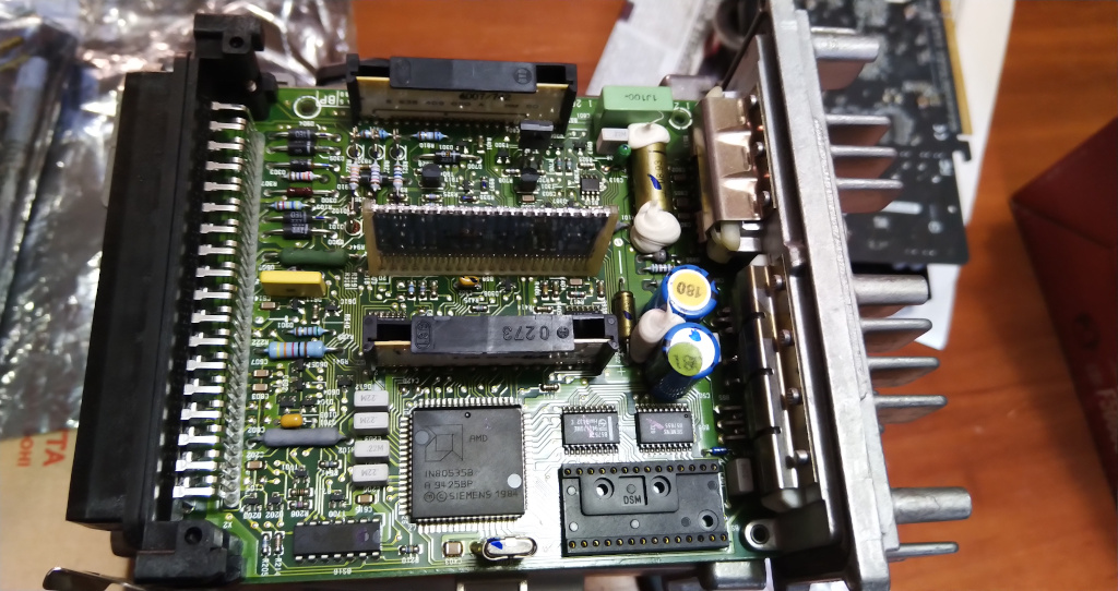

Свершилось чудо, знакомый электронщик заехал таки на работу
Дамп с моего блока.
Если необходим блок, то могу отправить, только сниму пару параметров.
ke-m-1.2.zip
(13.8 KiB) Downloaded 504 times
