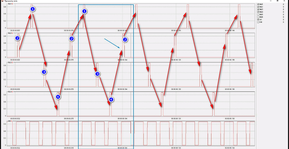

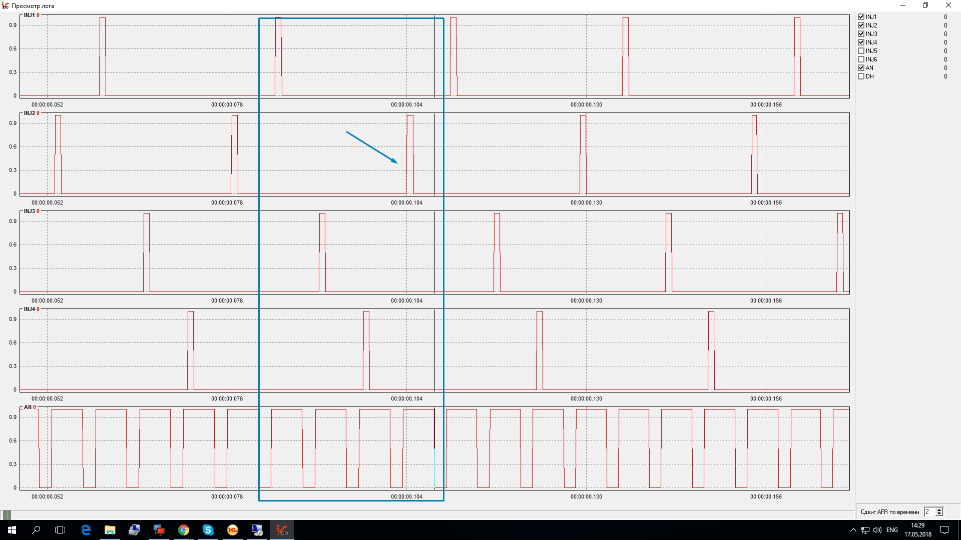

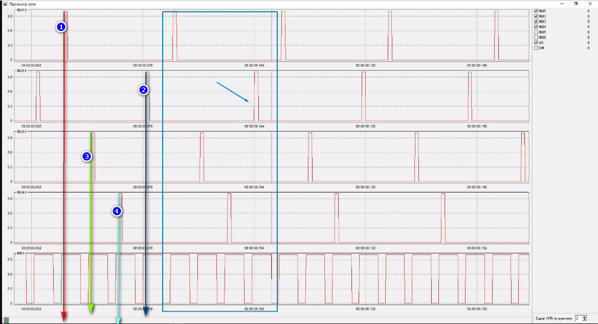

Изучаю данные стробоскопа, заметил, что форсунки включаются не по порядку 1-2-3-4, см. скриншот. Это нормально?

dimmik wrote:Изучаю данные стробоскопа, заметил, что форсунки включаются не по порядку 1-2-3-4, см. скриншот. Это нормально?
форсунки работают по порядку работы двигателя
dimmik
Posts: 27
Joined: 08 Nov 2017 10:22
Car: Mercedes W124 230E мотор 102 АКПП
Post by dimmik »
Да, это есть в инструкции:
INJ1 -> 1 цилиндр
INJ2 -> 3 цилиндр
INJ3 -> 4 цилиндр
INJ4 -> 2 цилиндр
Но у меня, судя по диаграмме, порядок работы INJ2-INJ1-INJ3-INJ4 или я не прав?

Привет Всем, все у тебя правильно по диаграмме, начинай считать с 1 цилиндра
INJ1 -> 1 цилиндр
INJ2 -> 2 цилиндр
INJ3 -> 3 цилиндр
INJ4 -> 4 цилиндр
zlot73
Posts: 286
Joined: 12 Nov 2016 15:18
Location: Россия Воронеж
Post by zlot73 »
а судя по твоей диаграмме (если смотреть сначала) просто прокрутка твоего двигателя началась со 2 цилиндра а дальше пошло по порядку 1-3-4-2
