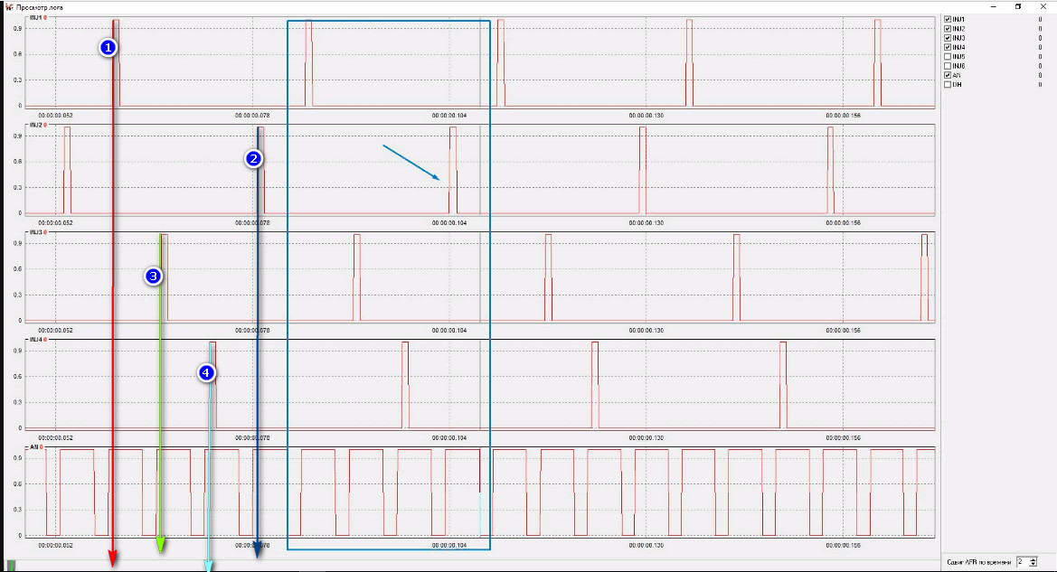

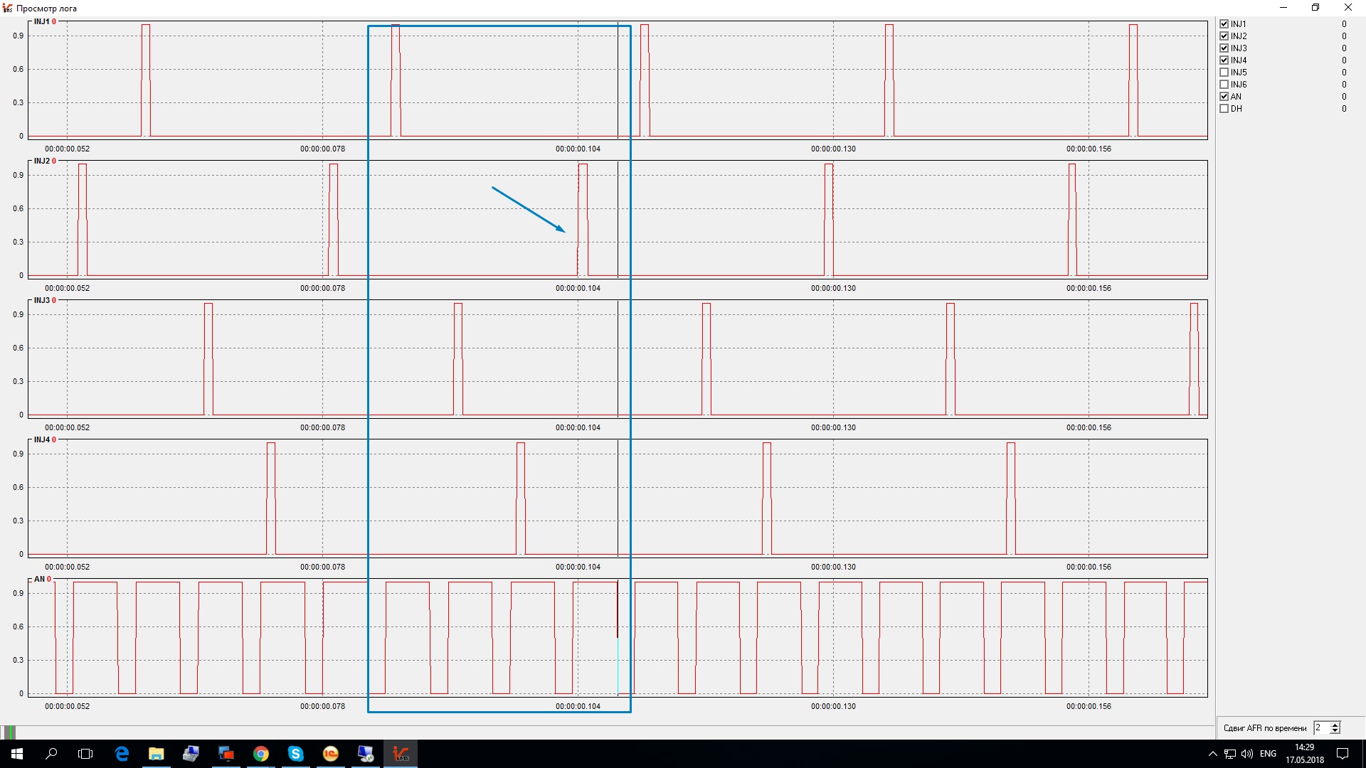

Изучаю данные стробоскопа, заметил, что форсунки включаются не по порядку 1-2-3-4, см. скриншот. Это нормально?

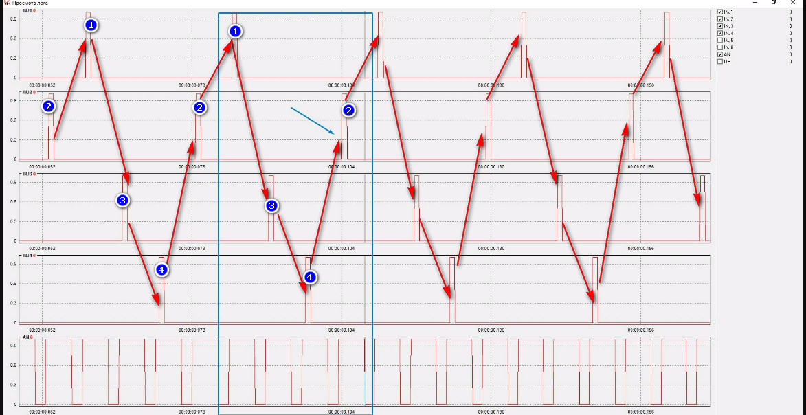

Привет Всем, все у тебя правильно по диаграмме, начинай считать с 1 цилиндра
INJ1 -> 1 цилиндр
INJ2 -> 2 цилиндр
INJ3 -> 3 цилиндр
INJ4 -> 4 цилиндр
INJ1 -> 1 цилиндр
INJ2 -> 2 цилиндр
INJ3 -> 3 цилиндр
INJ4 -> 4 цилиндр
