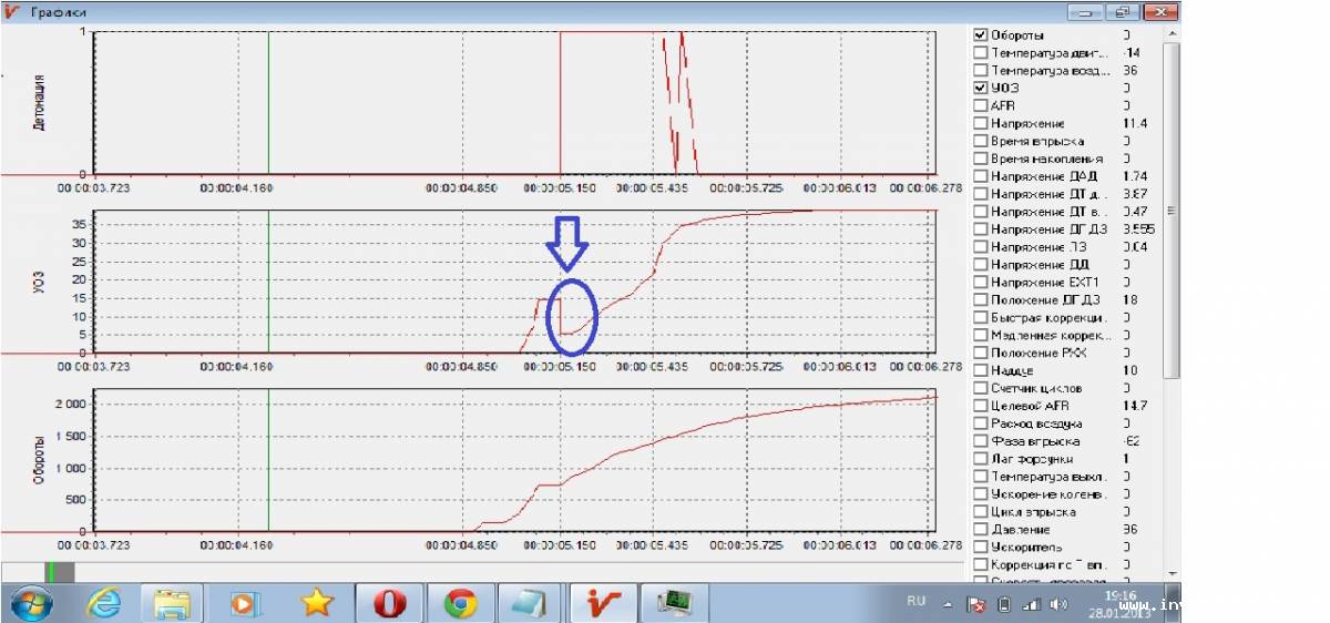

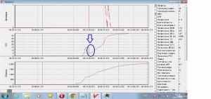

Эти железяки подрезают УОЗ, и никак не удаёться подстроиться под эти шумы. Можно ли отрегулировать ДД, что бы он не вмешивался на первых секундах холодного пуска от 0 до -40?
Гуглил, такая "детонация" на морозе, порой проявляеться даже на новых двиг.
vedroid wrote:
jhm wrote:Нет, это железяки стучат.
Откат по ДД не работает на режимах пуска и ХХ. Как он может подрезать УОЗ?

jhm wrote:Откат по ДД не работает на режимах пуска и ХХ. Как он может подрезать УОЗ?
Порой глохнет из-за такого. Попроую кривую пуска увеличить в этом месте.

jhm wrote:Мне нужен этот лог
Он на второй странице.
Как я и думал - неправильно настроен ДПДЗ, машина стартует и сразу переходит на рабочий режим вместо холостого.

Настроен норм., просто он на карбе ни к месту, ДПДЗ это так, эксперимент. Когда прикрываешь возд. заслонку, приоткрываеться дроссель первичной кам., вот ХХ и не раЬотает. Сделал ХХ 2400, а ЭПХХ и так от сил. выхода и концевика карЬа настроен.
СоЬираю двиг 21214, точу, пилю потихоньку, Ьудем с инжектором Ьаловаться. Правда с разъездами на долго всё затянулось..
vedroid wrote:Настроен норм., просто он на карбе ни к месту, ДПДЗ это так, эксперимент. Когда прикрываешь возд. заслонку, приоткрываеться дроссель первичной кам., вот ХХ и не раЬотает. Сделал ХХ 2400, а клапан ХХ и так от выхода и концевика настроен.
Теперь все понятно. В новой версии сделаю задержку включения ДД после пуска.
ребята зделана спецальная тема про логи и карты...... мажно туда пожалуста.... хочу посмотреть сам :sh_ok:
Так смотри. Лог на предыдущей странице.
