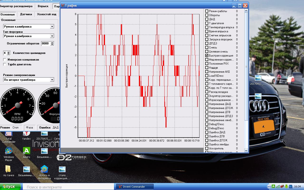

вот что получилось при спокойной езде и плавными ускорениями...
как считаете, нормально или много в минус уходит?
