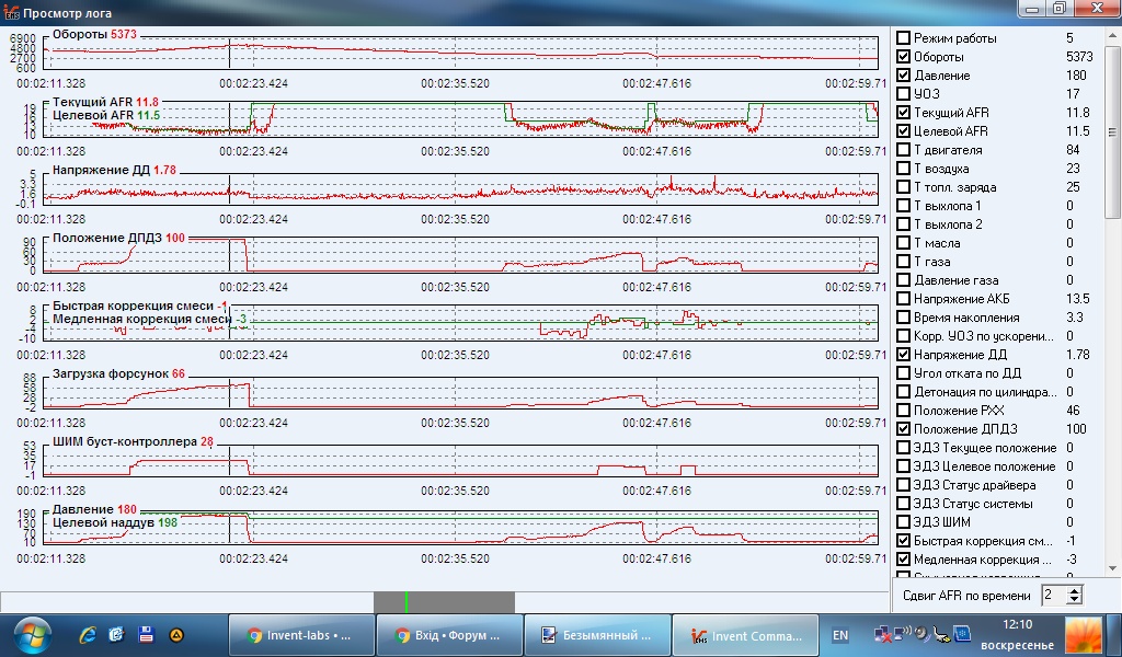

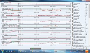

Ярослав ,а можно сделать скорость регулирования наддува быстрее ,ну и ограничиния соотвецтвенно .? у меня так и осталась очень большая разница в наддуве от внешней темературы. даже масло залил густое(10В60),наддув упал на 0.1бар при тех же настройках) если б зима лето ,это пол беды,а при каждом заезде наддув падает на низких передачах. если ставлю большые значения ,то ограничения не срабативает .
регулирование наддува вестгейтом не может быть мгновенноеandriy320e30 wrote:Ярослав ,а можно сделать скорость регулирования наддува быстрее ,ну и ограничиния соотвецтвенно .? у меня так и осталась очень большая разница в наддуве от внешней темературы. даже масло залил густое(10В60),наддув упал на 0.1бар при тех же настройках) если б зима лето ,это пол беды,а при каждом заезде наддув падает на низких передачах. если ставлю большые значения ,то ограничения не срабативает .
очень большая разница - это сколько?

,до 0.4 бара .у меня внешний гейт ,от ауди ес2 . он медленно реагирует .
тут видно что регулятор на месте ,28% дюти и не реагирует

понятно ,надо большой соленоид значит
