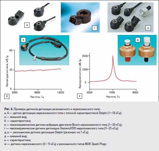

да, выставляешь частоту, усиление 0 , а сигнал с датчика уже 2-3 вольта
kos wrote:да, выставляешь частоту, усиление 0 , а сигнал с датчика уже 2-3 вольта
так может у тебя резонансный датчик вместо широкополосного?
у меня их 2, тк мотор 6и цилиндровый, может и резонансный, как проверить и что делать?

Купить два бошевских , от ваза
