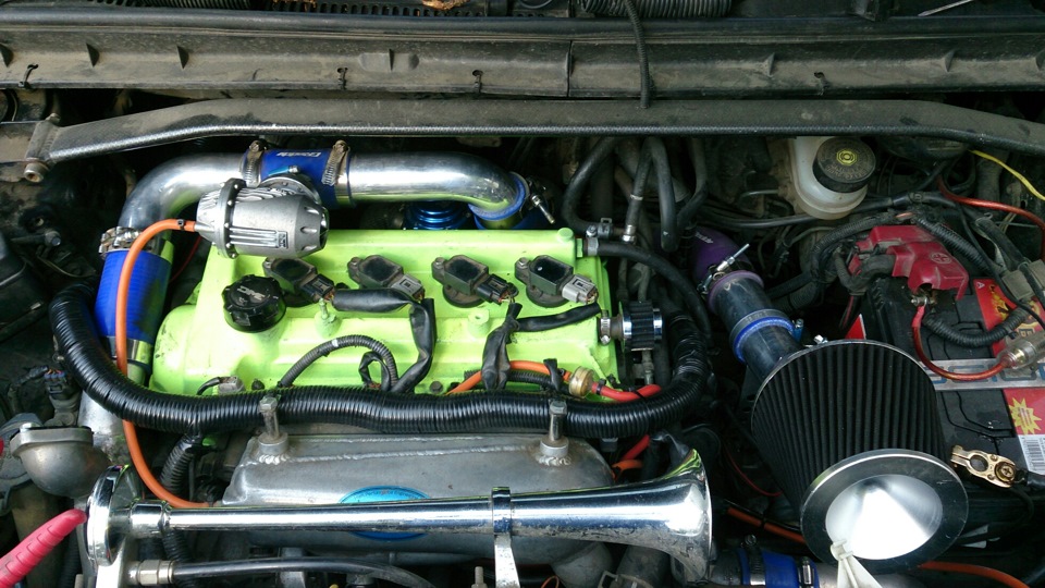

Модификации по двигателю
Двигатель
Поршни CP Pistons 9:1
Шатуны BC H образные
Гильзовка блока чугунными гильзами
Замена ГРМ, вкладышей, полная переборка
Усилитель блока tbr
Портинг ГБЦ
Турбина TD04L (Subaru WRX)
Внешний Wastegate TIAL MVS
Ресивер от Wais Racing
Коллектор самовар чернуха, стенка 3мм
Даунпайп и трасса Нерж 60мм
Банка HKS Es Wagon
Invent EMS 2
Для корректной работы блока пришлось убрать 2 зуба из трех на реперном диске распредвала, и заменить индуктивный ДПРВ на ДПРВ Холла от волги.
На данный момент машина передвигается, смесь на постоянных режимах держится достаточно хорошо.
Присутствуют проблемы с калибровкой датчика детонации
Присутствуют проблемы со входом датчика скорости переднего колеса канал DH3 не воспринимает датчик скорости
Не откалиброван соленойд бустконтроллера
Не подключены доп кнопки

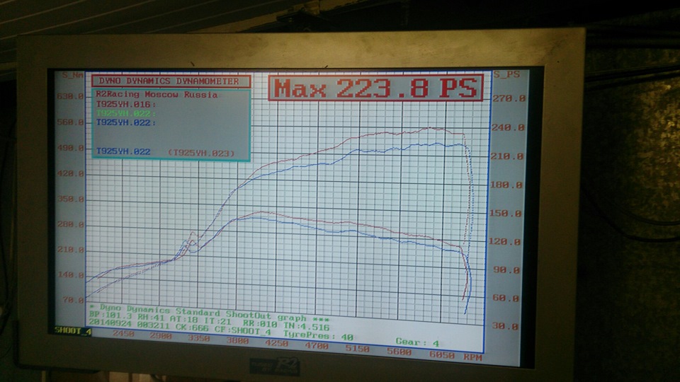

Заехал вчера на дино, проверить правильность настройки углов, и фаз. Усадил оператора стенда нажимать газ, сам настраивал, Фазы выстроены неплохо, углы подтянул чутка. Подтянул пиковую мощность с 220 до 240 сил. Получил небольшую рекомендацию по топливу, проверить не успел - надо было уезжать.
Детонаций не обнаружил, слушал их дополнительно забавным устройством - садовый шланг раздвояющийся в звукоизоляционные наушники. Конец шланга впритык к двигу. Слышно все супер.
240лс, 336нм момента. Обьем 1.5 литра, стоковые валы полная фаза - 225 давление 1.5-1.6, турбина во фрибусте, егт сказать не могу, потому как осознал что датчик врет. показывал 660 но такого быть не может — коллектор светился, значит реальная температура 900-950.
Смесь на момент замеров 12-12.2 на 1.5-1.6 после забогатил до 11.8, но проверить не смог, уже сьехал со стенда. Уоз на отсечке на макс давлении 20.5 градусов. Обдув отвратительный - температурный режим такой, что врагу не пожелаешь температура в коллекторе 60-70 градусов, при езде по трассе 20-30. Детонация не прослушивается.
