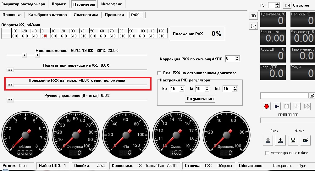

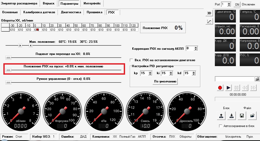

Ясно,попробую перенастроить тогда позже, а если так оставить, могут ли появиться проблемы с ХХ ?дмитрий wrote:по поводу МИН. ПОЛОЖЕНИЮ РХХ-разница должна быть не менее 8% ,наверно очень тепло вот и разница не большая.может движок не успел остыть а ты начал настраивать мин. положение на хол.
короче жди холодов-точнее отстроишь....
Разработка и тестирование
Отпишусь по утреннему запуску двигателя и настройке холодного пуска.
Как я и думал машина с первого раза не завелась, только со второго раза, температура была +8 градусов.
Настроил холодный пуск по инструкции чтобы стабильно схватывал и не глох.
Если опять такое повторится , что надо будет подкрутить в настройках чтобы на холодную с первого раза заводилась ? Тем более у нас климат холодный, зимой часто и -20 и -30 бывает.
