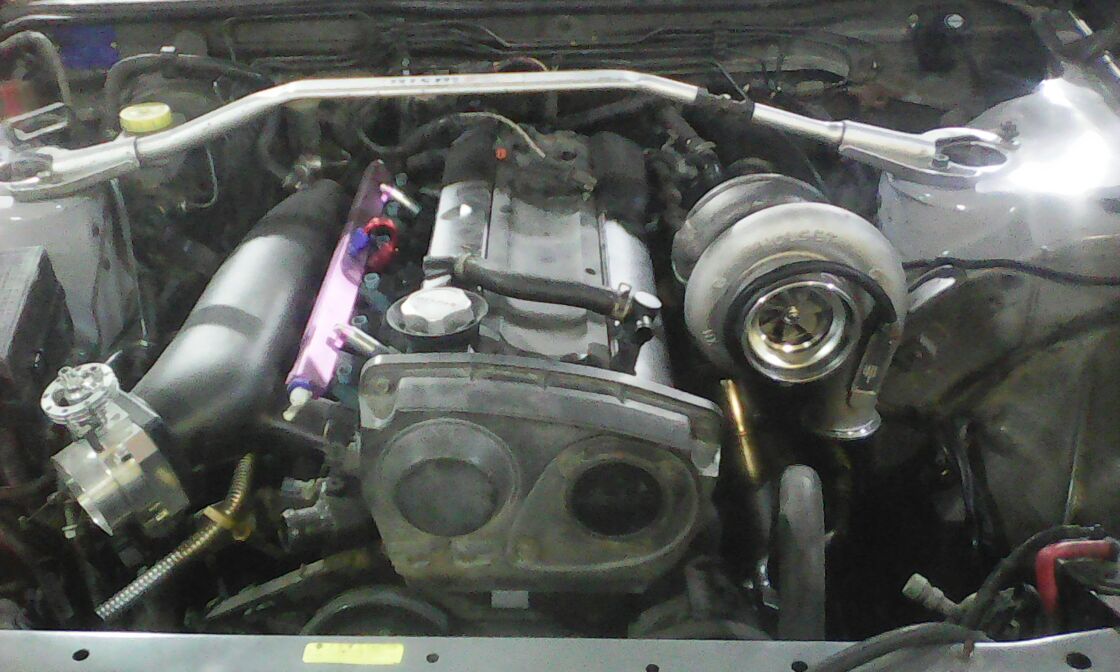

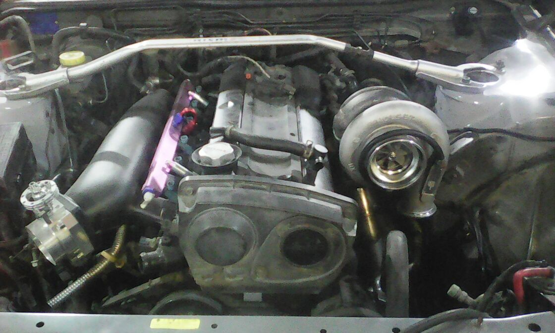

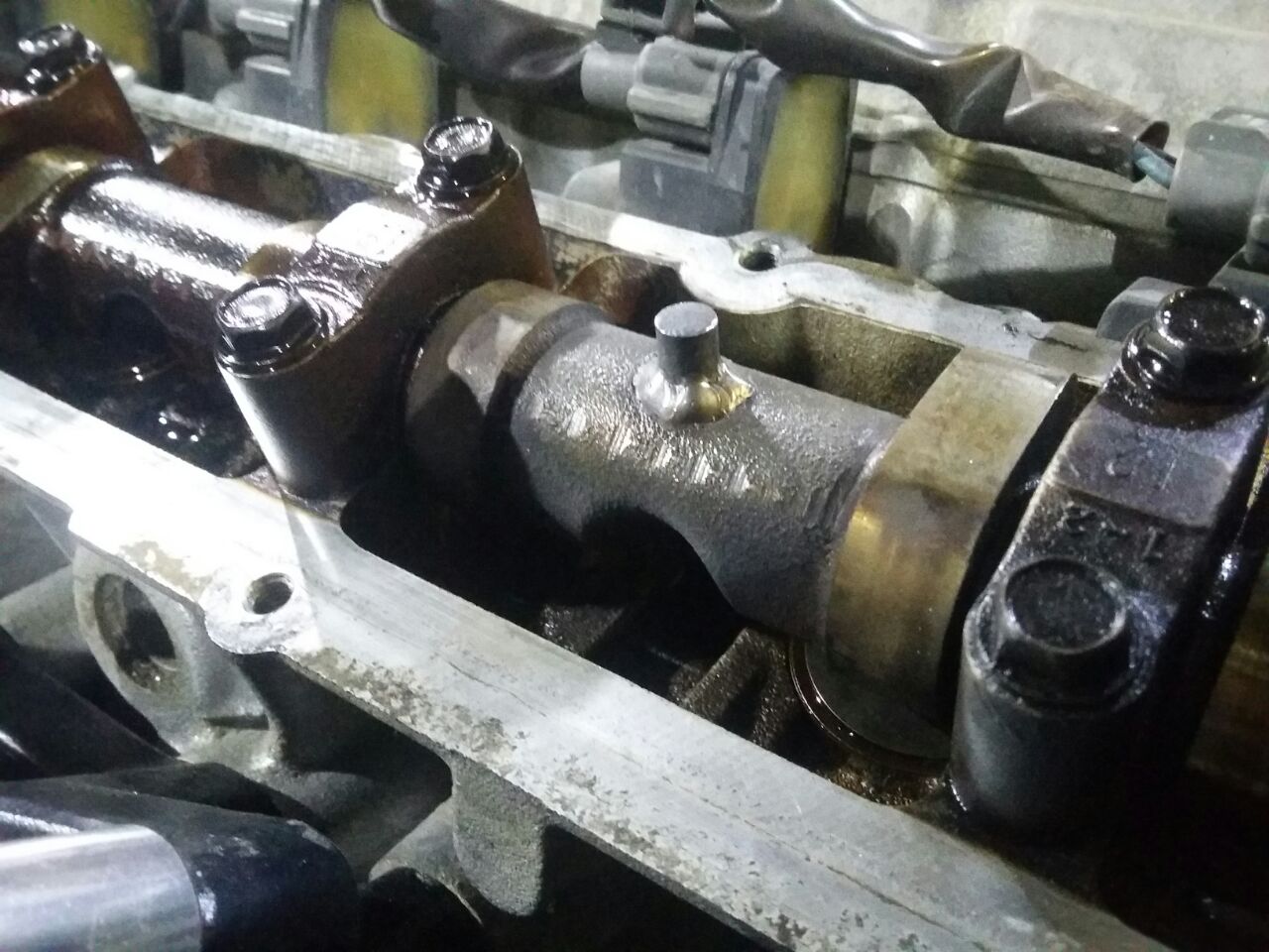

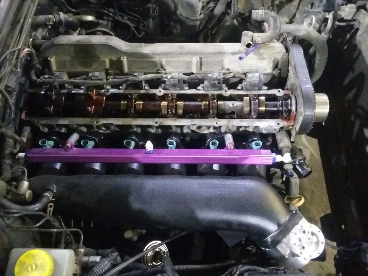

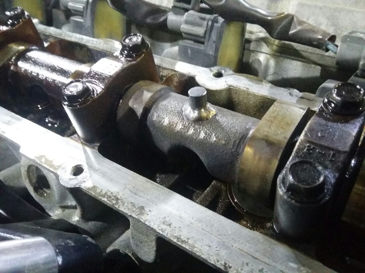

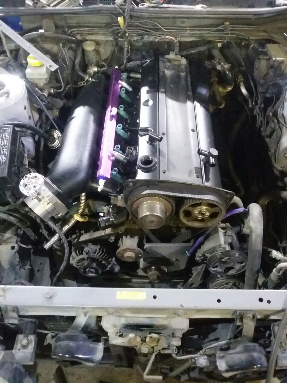

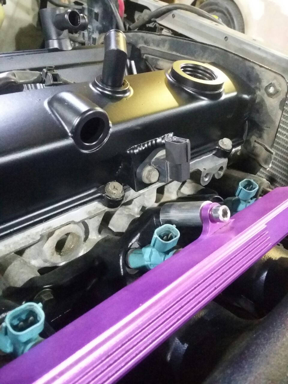

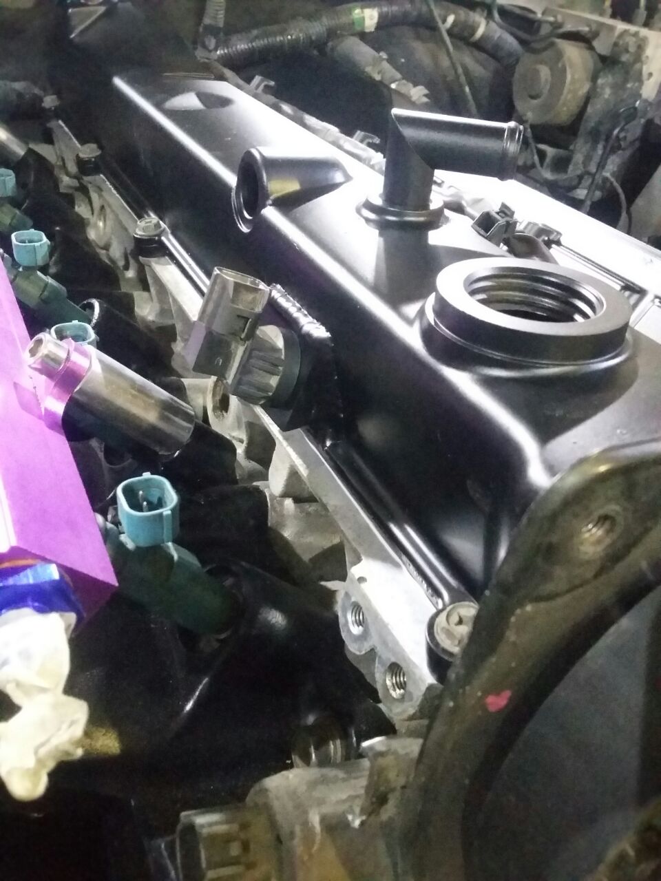

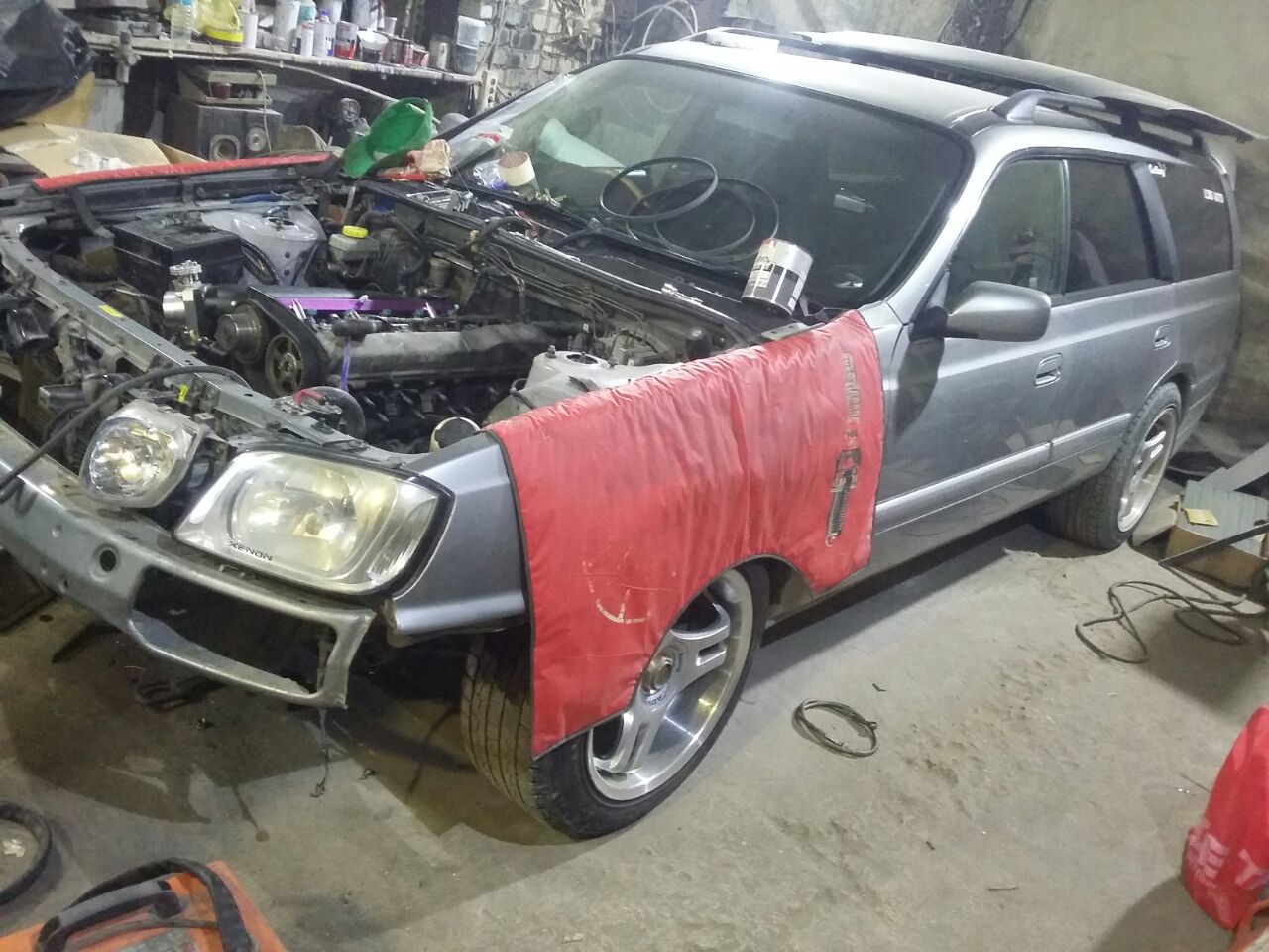

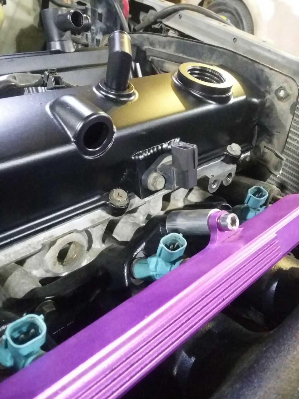

Вернемся к мотору: рядник 6цилиндров, vvt на впуске, тригеры- nissan cas. Хотел запускать на прошивке под кас, но передумал,у кас есть люфт относительно распредвала, а 2 градуса на распредвале- это 4 на коленвале(слышал хозяева мучаются с "болтающимся углом"), кас стоит на выпускном валу, а фазовращалка на впускном.
Ярослав просвети- прошивка под кас может работать с vvt? Предполагаю что может если поставить еще сенсор на вал, который двигается.
Пока склоняюсь колхозить 60-2 и холл на впускной вал.

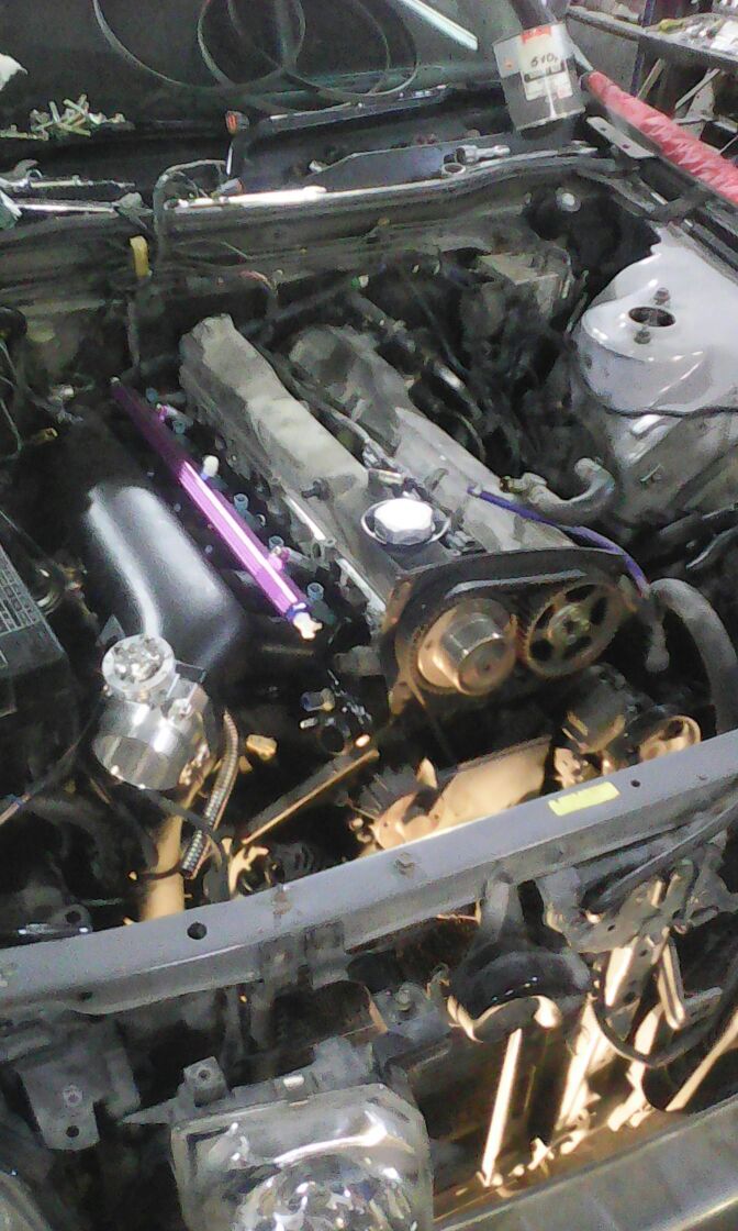

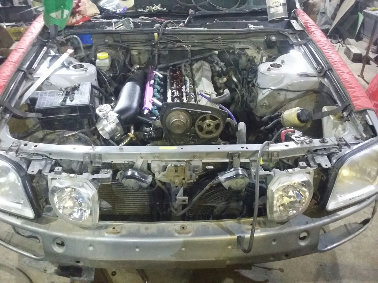

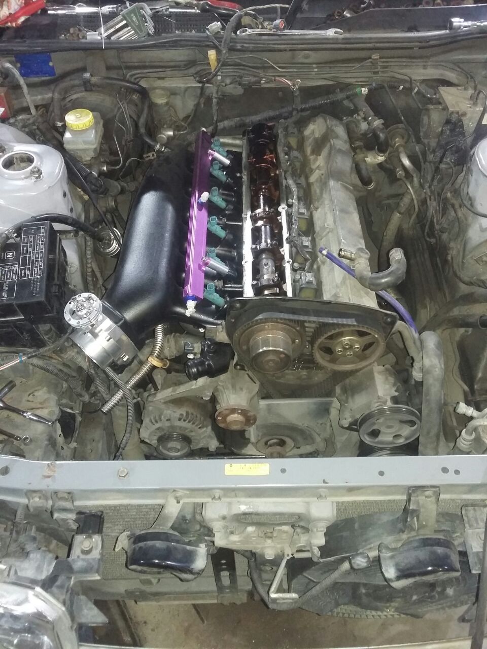

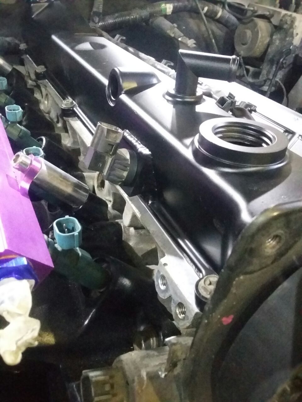

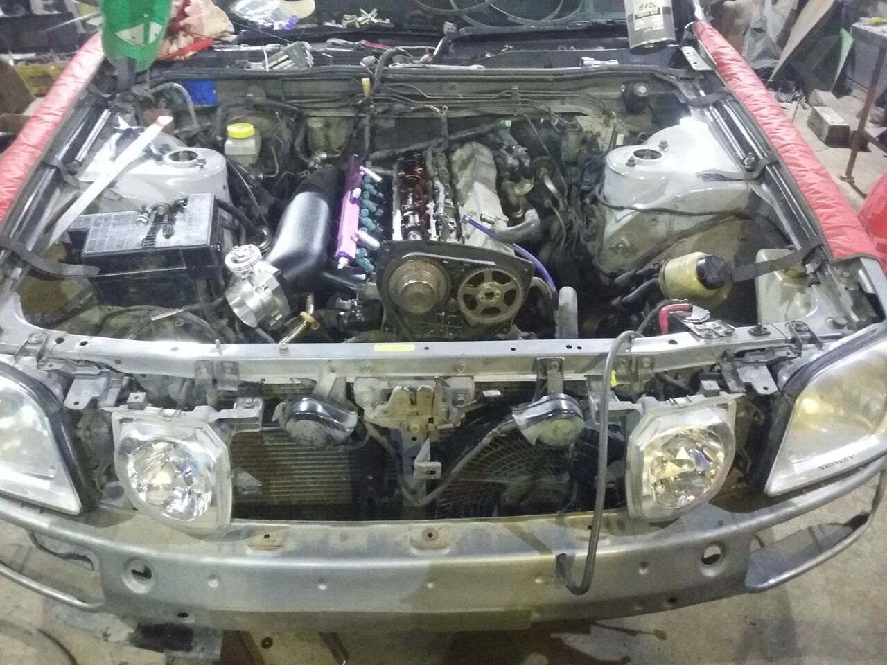

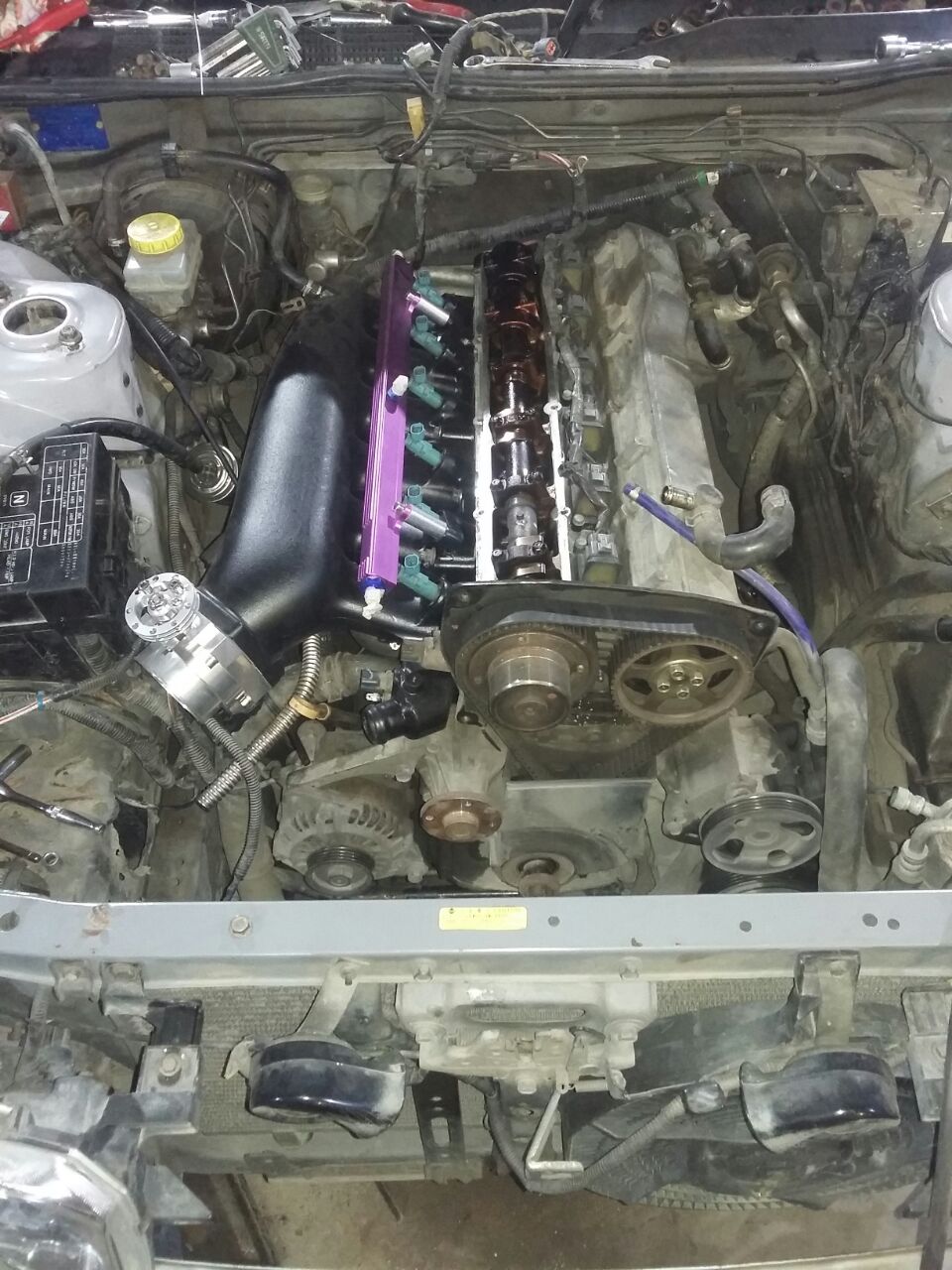

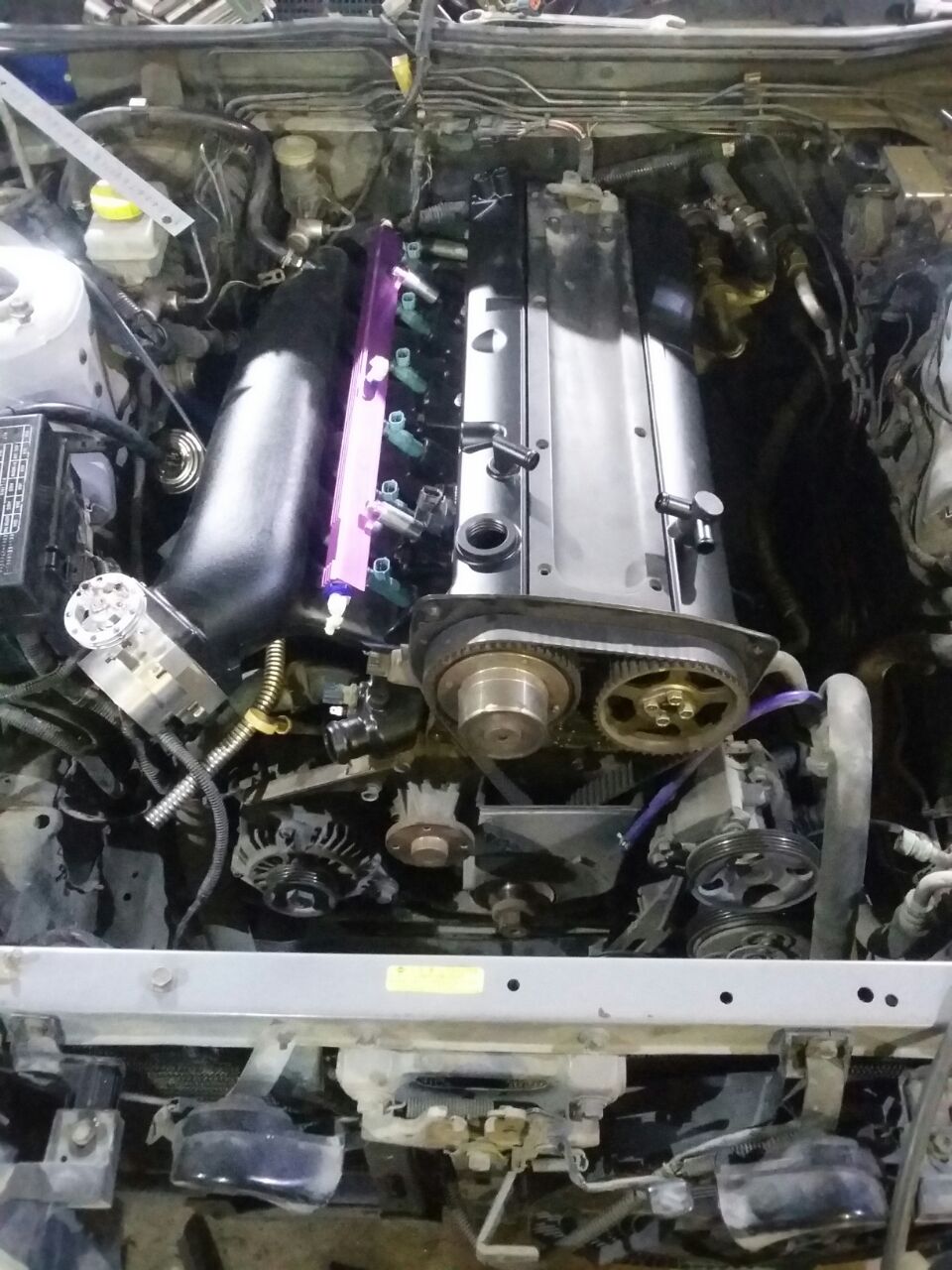

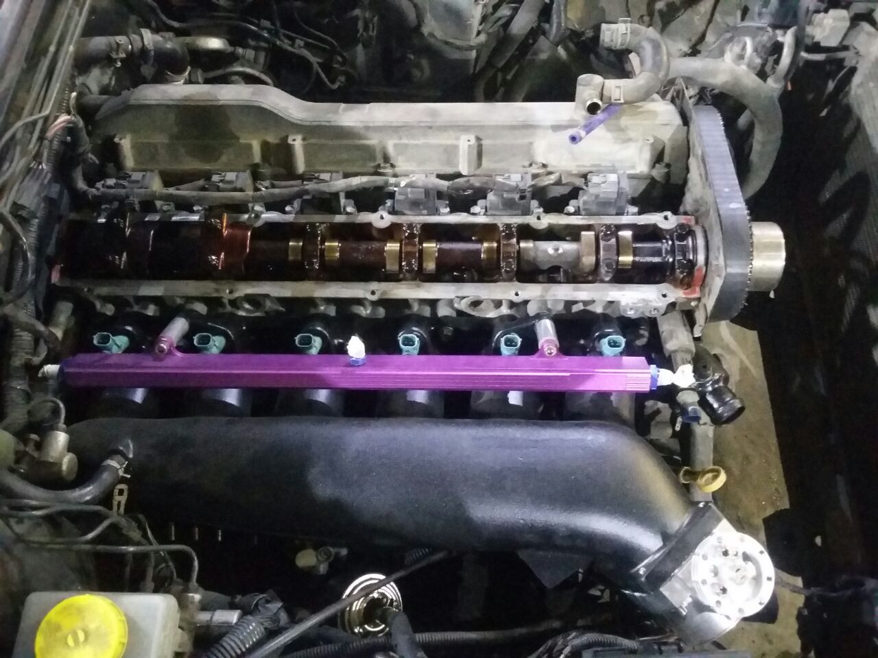

Сетап: вкладыши acl
впуск вперед смотрящий(китай)
дроссель 80
инжектора 540сс
впуск на 76мм трубе
выпуск на 76 трубе
турбина holset he35w t3 tvin scroll
выпускной коллектор мой самодел
2гейта 38мм
и конечно же invent v2.3

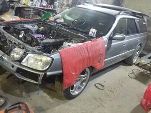

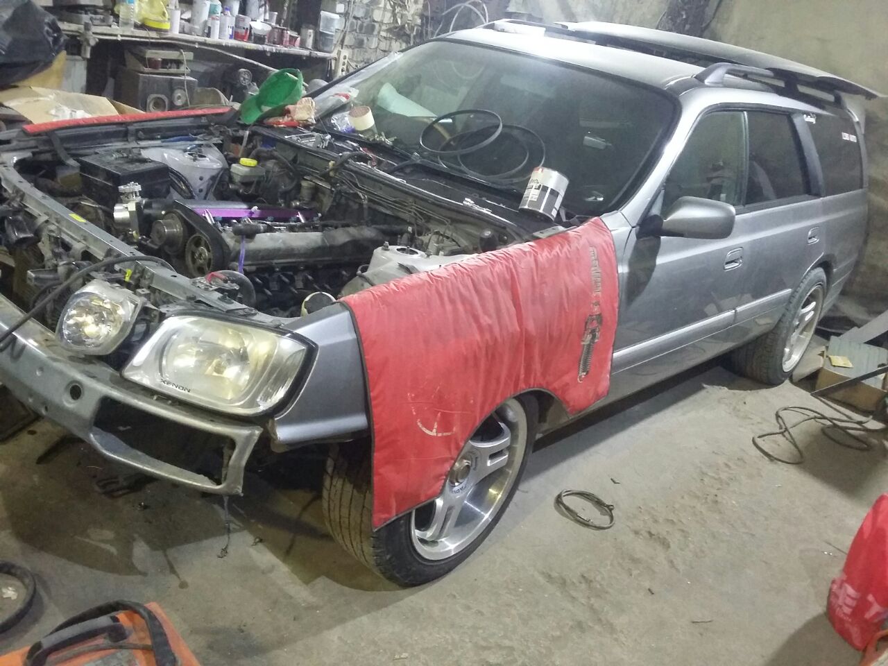

В общем работы впереди много, фото позже.
