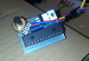

Генератор сигналов 60-2
Собрал для собственных нужд генератор 60-2
Плавно изменяет обороты с помощью резистора от 50 до 10000 об/мин
Формирует сигнал ДФ для Майи/Инвента
Простой программатор: http://free.maya-auto.com/publ/mpsz/pro ... c/5-1-0-13
DpkvSim_20k_eeprom.hex
Прошивка для тех, кому необходимо специальные сигналы. Диапазон оборотов расширен до 20000. Паттерн сигналов хранится в EEPROM. Перед прошивкой контроллера вам нужно создать нужную последовательность в еепроме. Символ 0xFF обозначает конец паттерна и переход на первый байт еепрома. Для управления выводами контроллера используются младшие 4 бита.
(1.73 KiB) Downloaded 1614 times
DpkvSim.hex
Стандартная прошивка. Плавно изменяет обороты с помощью резистора от 50 до 10000 об/мин
(2.25 KiB) Downloaded 1882 times

А зачем он нужен? Предположу,что для тестирования....
Да. Для проверки, настройки, экспериментов :)
Не всегда удобно молотить двигателем при настройке чего-то.
Или подозрение на работоспособность датчика. Да мало ли для чего.

jhm wrote:Собрал для собственных нужд генератор 60-2
а что за фаил прикрипленный ??????
Прошивка для контроллера
