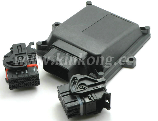

Примерный план:
автомобильный корпус на 48 контактов
взаимодействие с Invent EMS (регулируемое ограничение момента, передача данных с датчиков)
подключение микродисплея с выводом информации о работе коробки
переключение наборов калибровок (к примеру мне очень нравится АКПП хонды со спорт режимом - передвинул селектор, обогнал, включил обратно спокойный режим)
