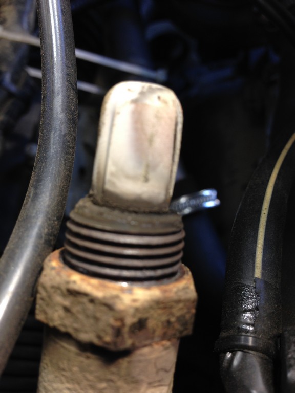

Сегодня решил снять первую банку где кат и лямда т.к там что-то бренчит как ведро с болтами. Выкрутил лямду а она белая, свечи серенькие, что беднит смесь? И вопрос про банку где кат, там все чистенько совершенно пустая банка, вроде надо туда пламягаситель или какой наполнитель? Кто что может подскажите, оставил все так до завтра т.к нужно покупать болты и хамут.
P:S Лямда вроде работает напряжение бегает. Правда бывает напряжение лямды на хх встает, но когда начинаешь движение вроде цифры бегают, что это скорая смерть лямды?
Белая лямда, пустая банка ката.

свечи серые смесь бедная

На ХХ лямбда не всегда засыпает? Если всегда, то это калибровка так настроена, для стабильности ХХnsi61 wrote: P:S Лямда вроде работает напряжение бегает. Правда бывает напряжение лямды на хх встает, но когда начинаешь движение вроде цифры бегают, что это скорая смерть лямды?

У меня свечи светло-светло-коричневые, а на EGT белый налет. Тоже интересно от чего.nikita.yudin64 wrote:свечи серые смесь бедная
