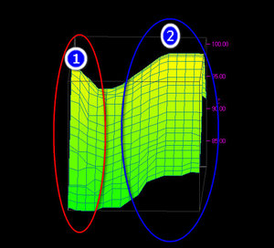

Моя карта с горбом
Моя карта с горбом

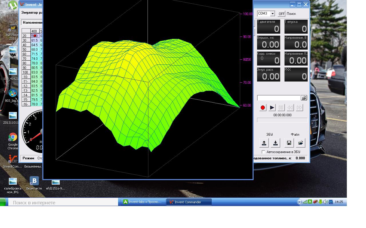

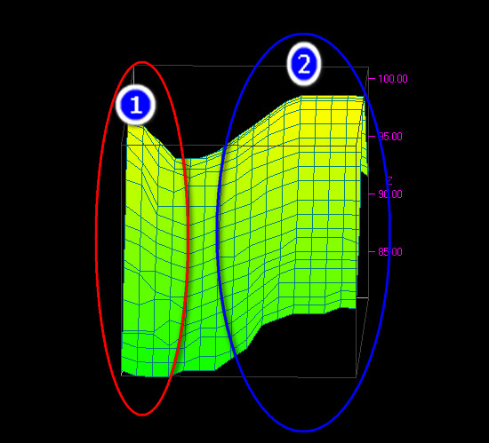

Привет Всем проблема заключается в том что редактируя карту наполнения под свою машину что бы коррекция была около 0 в карте появляется горб (зона №1) приходится делать этот горб потому что в этой зоне при езде по трассе (без нагрузки при давлении 20-30 кпа) или просто по прямой когда не дергаеш пидаль при спокойной езде 20-30 кпа коррекция улетает в +10 +15 при этом силовая зона 2 работает нормально +\-5 предпологаю что это не правильно, потому как не в базовой Ярослав калибровке не в Диминой AARzmz6354 этого горба НЕТ а я верю что она выкатана в доль и поперек это про Димину, Ребята подскажите в какую сторону глядеть
Давление 32кпа на хх
Давление в рампе на хх2.5 при нажатии педали 3

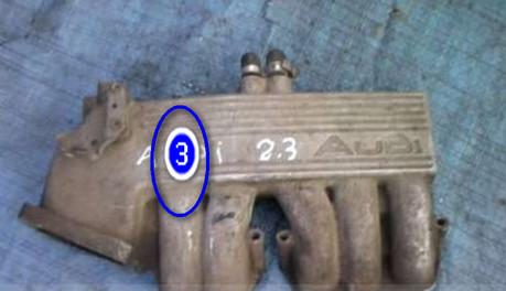

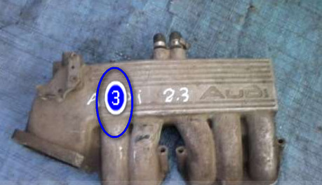

Трубка РД подключена маленький штатный штуцер на дросельной заслонки
ДАД на коллекторе
здесь стоит ДАД

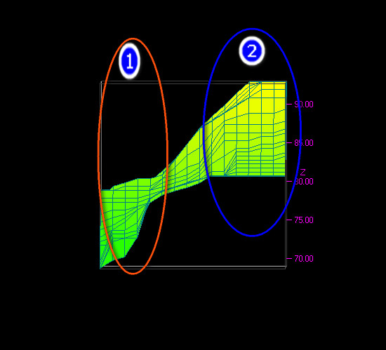

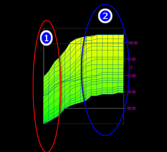

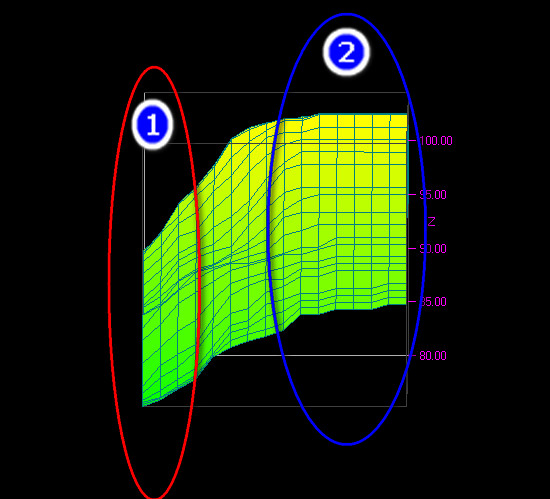

базовая Ярославв
базовая Ярославв
для сравнения Димина AARzmz
Горб у тебя при 20-30-40 дад..а дальше как,50-60-70 что кажет коррекция?может там тоже стоит поднять?коррекции в 0 стоят?или ты еще и коррекциями правишь?

Нее в том то весь и фиг что дальше уже на 40 начинает уходить в минус, так то не было бы проблем, коррекции 0 и вообще стараюсь ими не пользоваться стараюсь по максимому выровнять смесь множителем и картой наполнения
zlot73 wrote:Нее в том то весь и фиг что дальше уже на 40 начинает уходить в минус, так то не было бы проблем, коррекции 0 и вообще стараюсь ими не пользоваться стараюсь по максимому выровнять смесь множителем и картой наполнения
делаешь так:
ПОДГОНЯЕШЬ МНОЖИТЕЛЬ, а затем, 20-30-40 полностью все строки поднимаешь(или кроме зоны холостых), а 50-60-70 все строки опускаешь, а дальше посмотришь, где приподнять а где опустить, таким образом получишь плавную карту..80-90-100 если множитель подгонишь, то будет около нормы...я лично делал так.. и вообще старайся, если правишь, то править строку или обширный квадрат, по одной ячейке править не нужно, затем в 3д смотри и сглаживай...и смотри еще на дад и обороты, потому как маркер на карте не совпадает..или еще можно, если у тебя первые строки в + уходят, поднять всю карту(всю выделить и поднять на знаечений 5-7) а затем откатать множитель и множитель катай на нагрузке, а не на холостых, на холостых откатка множителя ничего не дает, ну кроме зоны хх...

а у тебя этот горб када нибудь влазил? попробую как ты советуеш, хочу попробовать скинуть рд и посмотреть меняется ли смесь на горбе
zlot73 wrote:а у тебя этот горб када нибудь влазил? попробую как ты советуеш, хочу попробовать скинуть рд и посмотреть меняется ли смесь на горбе

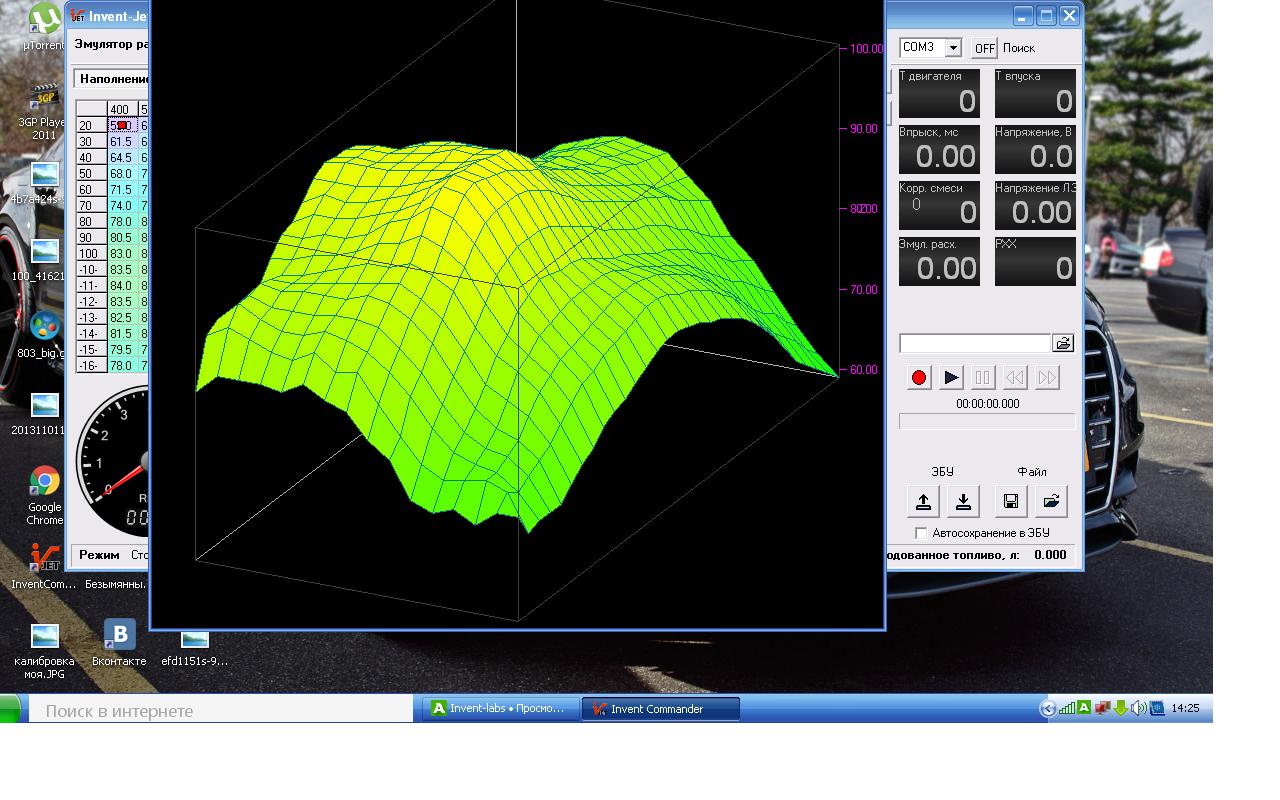

он у меня и сейчас чуток есть.
