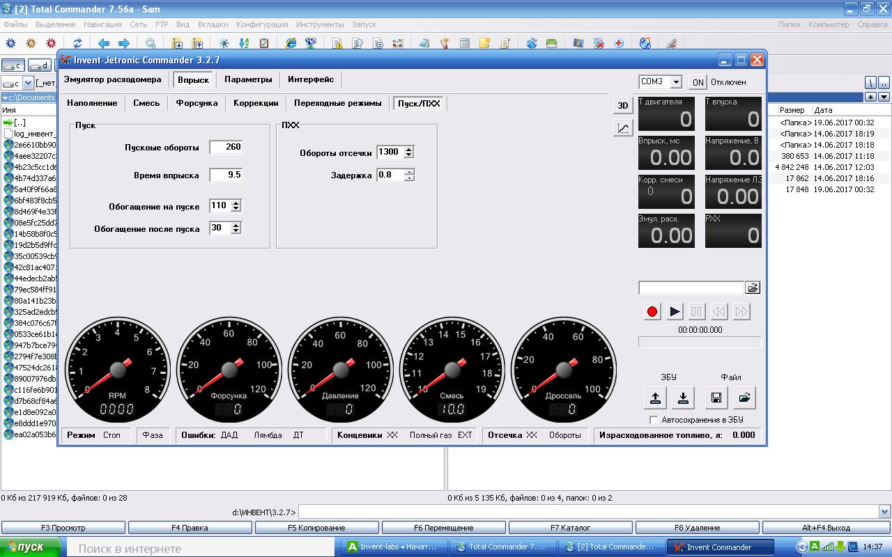

запускается быстро, НО во время "схватывания" идет удар или детонирует или не знаю как еще назвать...что аж капот трясется лихорадочно и такое ощущение что и сама машина чуть не под прыгивает.. бывает кто рядом сидит, то спрашивает чего такой жесткий запуск, как "хреновый" дизель...
что сделано:
1. достал рампу, крутил стартером, все пырскает, форсы не текут, остаточное держится...
2. уоз делал позже...не помогло..ну больше уже некуда позже..уже на хх мап кажет 38-40..

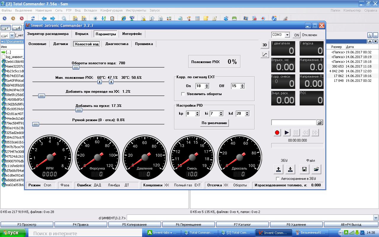

3. еще смущает что рхх на хх открыт на 50%, у кого не гляну, так у всех до 40%...почему так много открыт рхх?

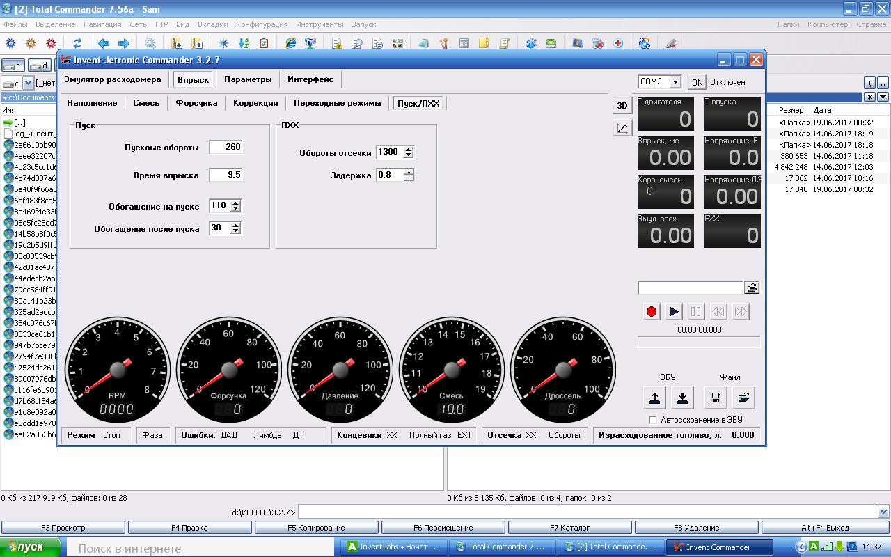

4. Настройки прилагаю:
помогите настроить запуск????

а у тебя рхх не накрученный случайно?
ASSSSS wrote:а у тебя рхх не накрученный случайно?
Стоит заводская пломба на нем

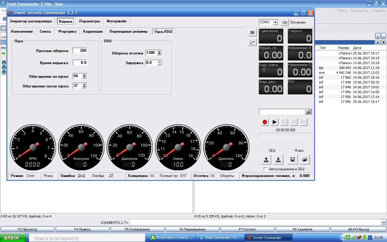

сделал вот так как на фото, заводится на горячую стало гораздо лучше, мне даже нравится, НО на холодную заводится только со второго раза, с первого только схватывает и все... при етом на холодную едет хорошо, без затупов и дерганий,
как теперь исправить холодный пуск? не навредив горячему пуску...
еще добавил рхх на пуске до 20%
Время впрыска поставь 16
дмитрий wrote:Время впрыска поставь 16
понял, попробую..а на горячем пуске не отразится такое изменение?
Поставил время впрыска 16,на холодную завелась с пол оборота,на горячую еще не тестил..
вообщем как поставил время впрыска 16, теперь запуски, что на горячую, что на холодную просто отличные.
спасибо, Дмитрий :co_ol:
