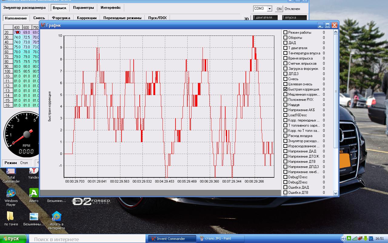

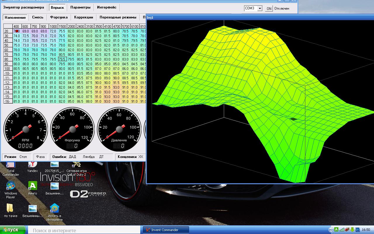

катался сегодня с буком и что то работа адаптации мне совсем не понравилась...цифры в адаптации были и 8 и 26...и в том месте где 26 при равномерной езде быстрая корр. уходила в -15...я не хочу говорить, что она не работает, но видать у меня она работает плохо...
решил ее отключить и стереть...и она никак не стирается почему то...раза 3 обнулял, а она все равно есть...потом перепрошился и закинул новую калибровку ( за ранее ее подготовив)...
поехал на трассу... раньше было 16 на нагрузке и -50 на хх..стало 11 на нагрузке и -41 на хх...видать адаптация была уже накрутивши,что получились разные цифры...

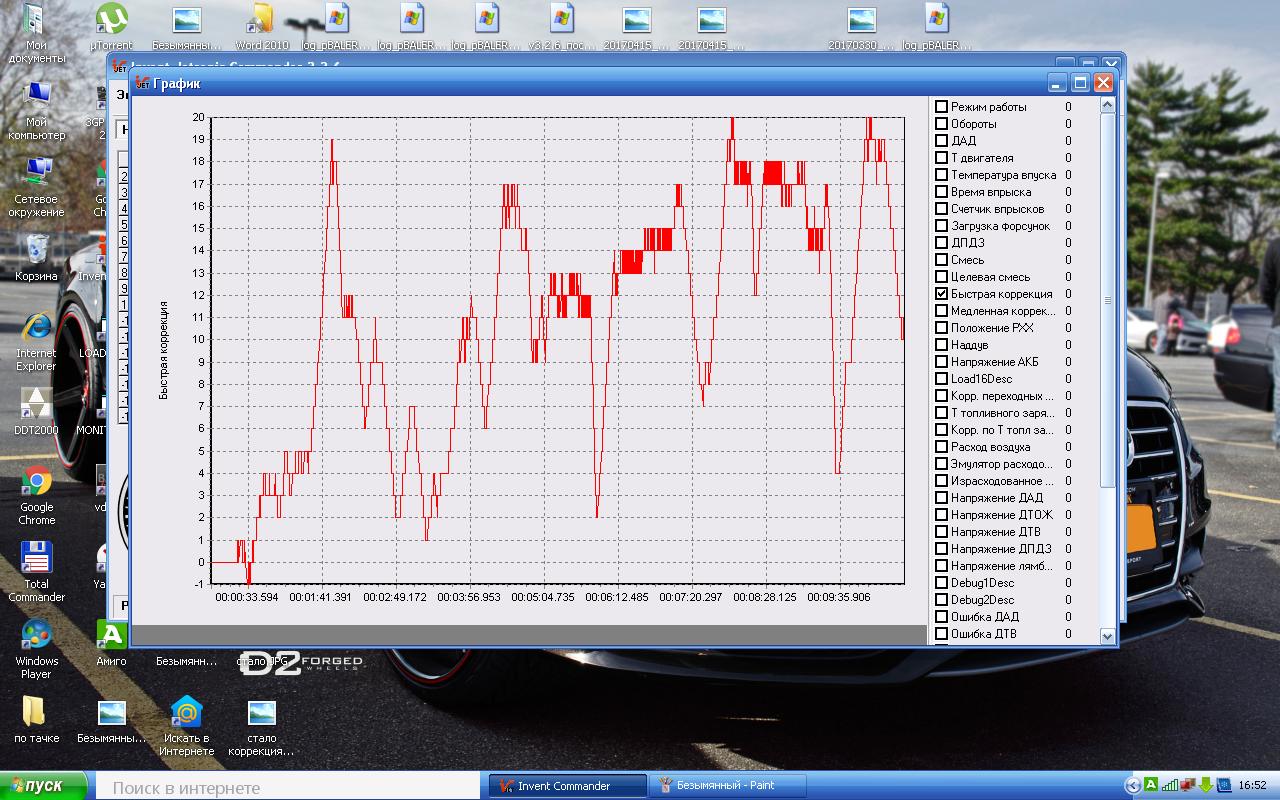

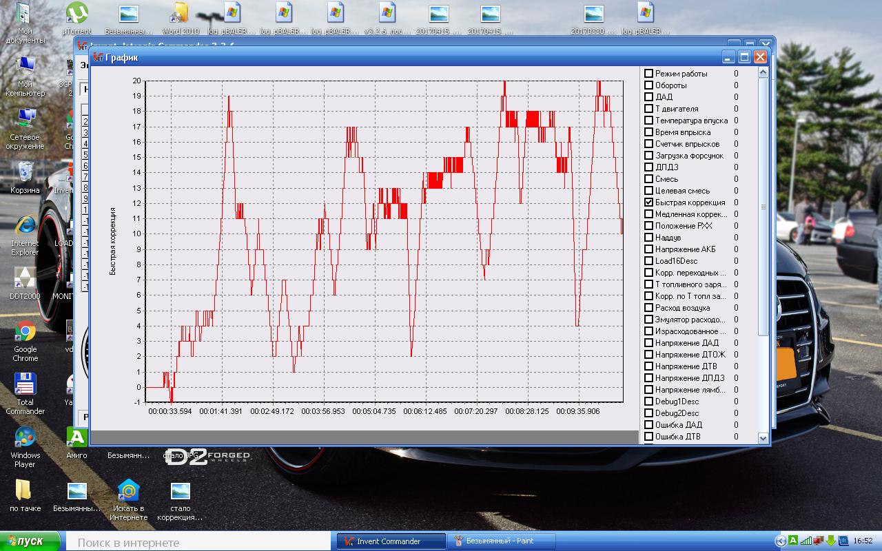

далее записал лог...не понравилось ...быстрая корр. уходила до 20 в некоторых местах...

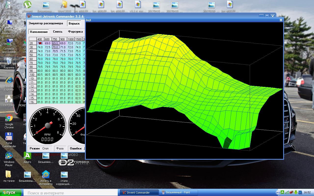

решил править наполнение по логу...

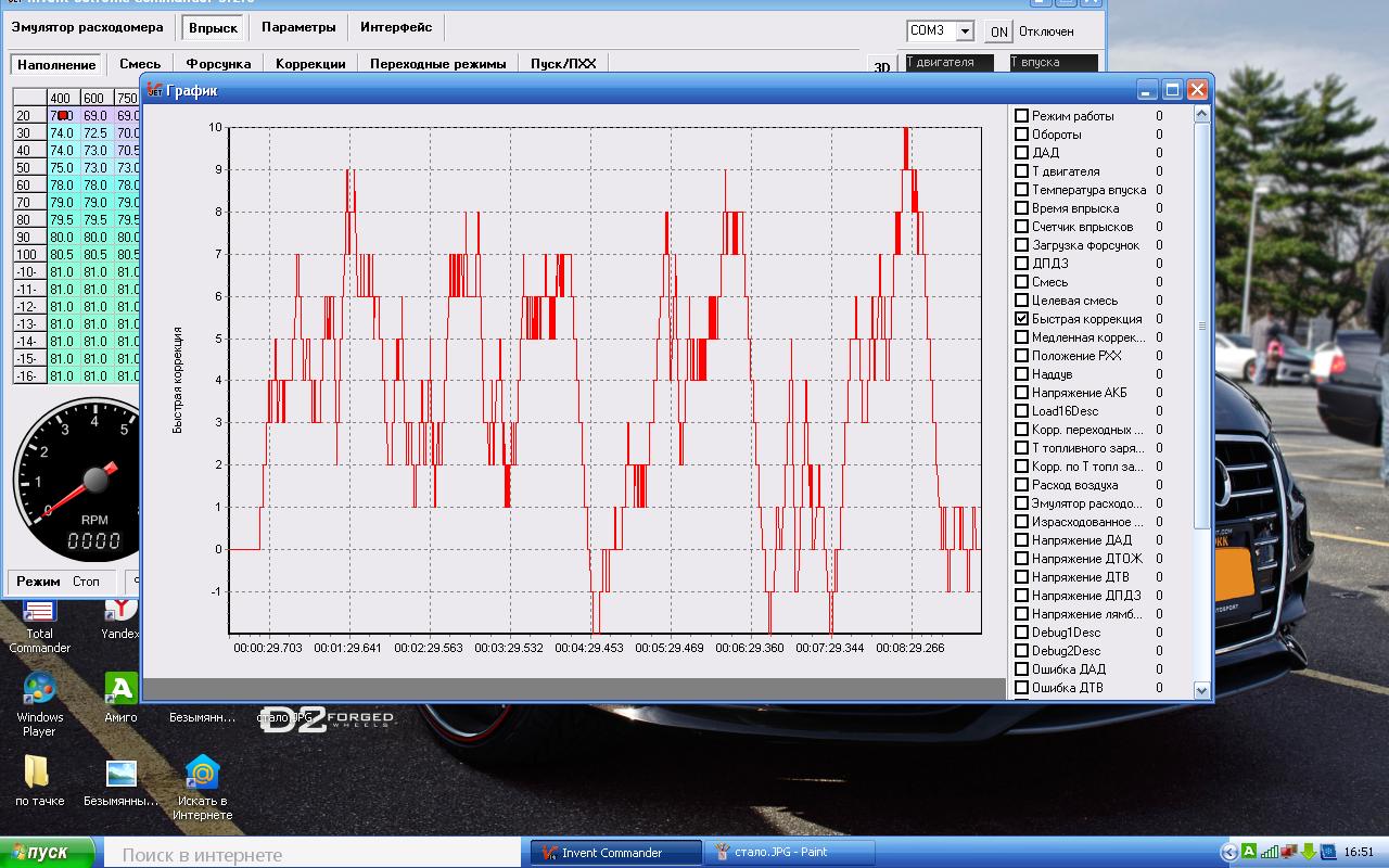

стиль езды спокойный (никуда не торопясь) в результате добился, что быстрая корр. при спокойной езде макс +10...(считаю нормой) адаптацию не включал!
НО провальчик "зараза" все равно остался...как же его победить...мож, что в райне хх добавить в наполнении, но пока туда не лазил...думаю!!!!
как считаете, как получилось? карта не особо кривая вышла?
ПОЛУЧИЛОСЬ ТАК!
ПОЛУЧИЛОСЬ ТАК!
ПОЛУЧИЛОСЬ ТАК!
ПОЛУЧИЛОСЬ ТАК!

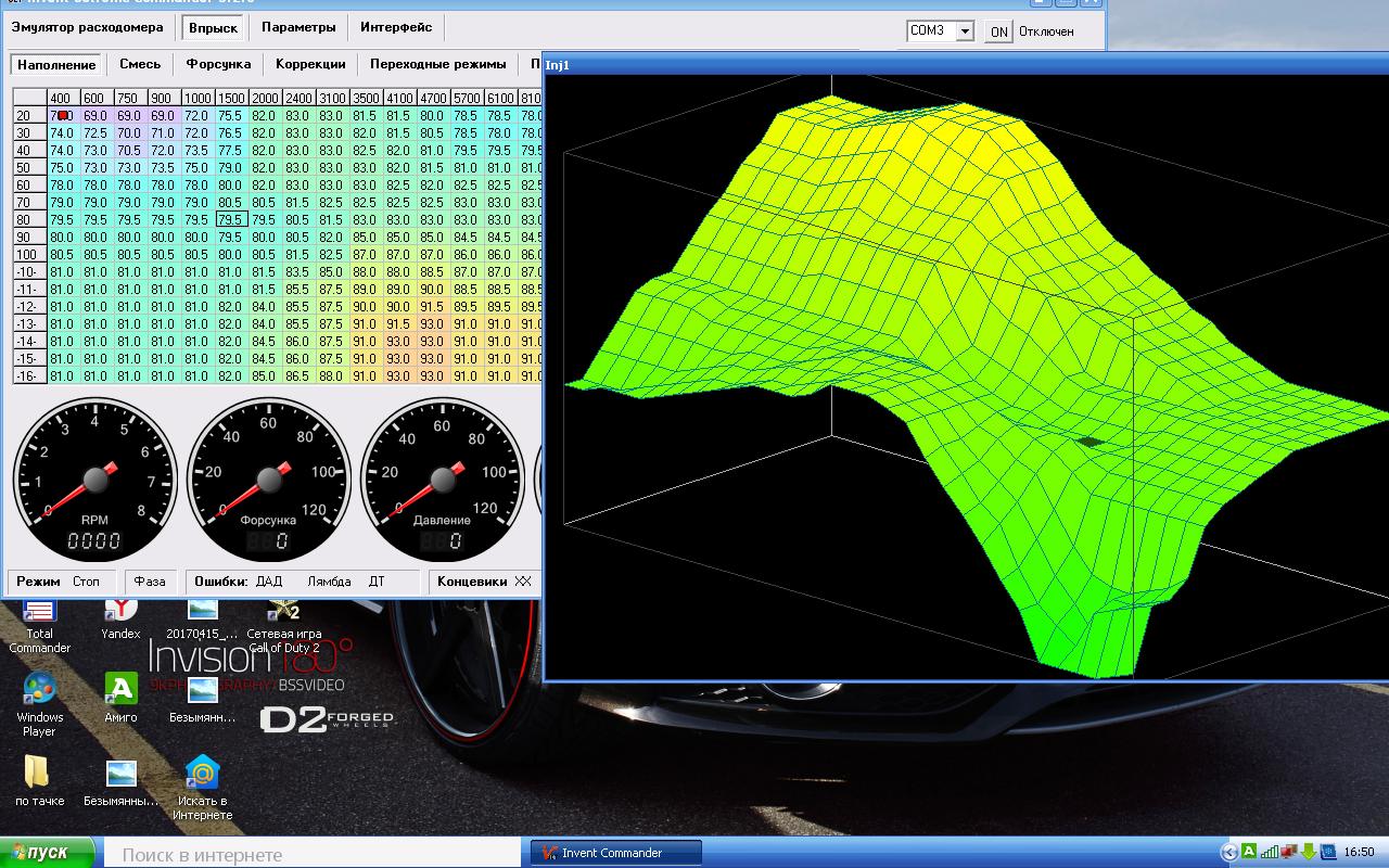

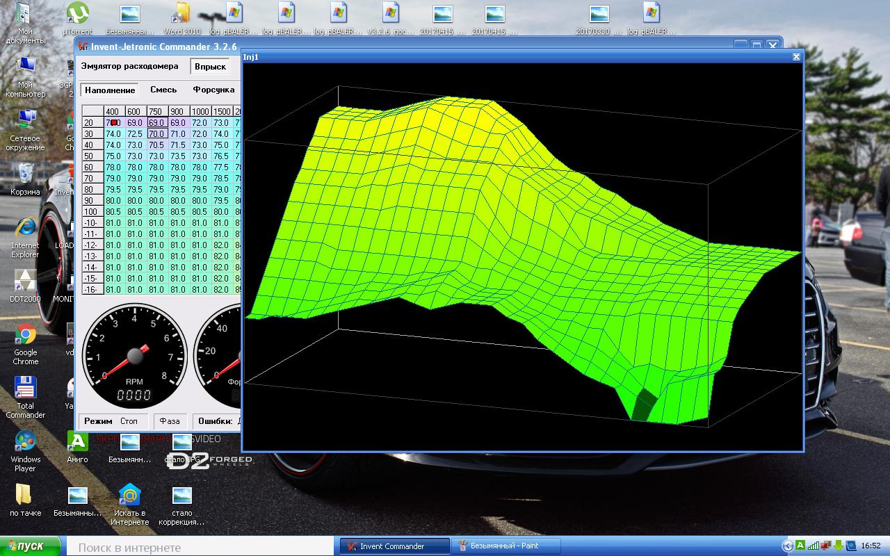

БЫЛО
БЫЛО
БЫЛО
БЫЛО
