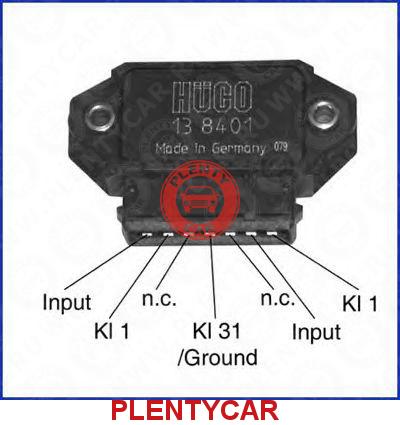

Добрый день,
У меня стоит вот такое чудо. Можно его заменить Вашим коммутатором? По логике должен заменяться, но я не электрик, хотя качественно паять умею :)

Возможно придётся делать развязку на оптопарах. К тому же по схеме на вложении, Ваш модуль поддерживает управление 2мя катушками. Стало быть модулей нужно будет 2.
Но я не разработчик, я на личном опыте использования Вашего модуля с блоком MS2 EFI
