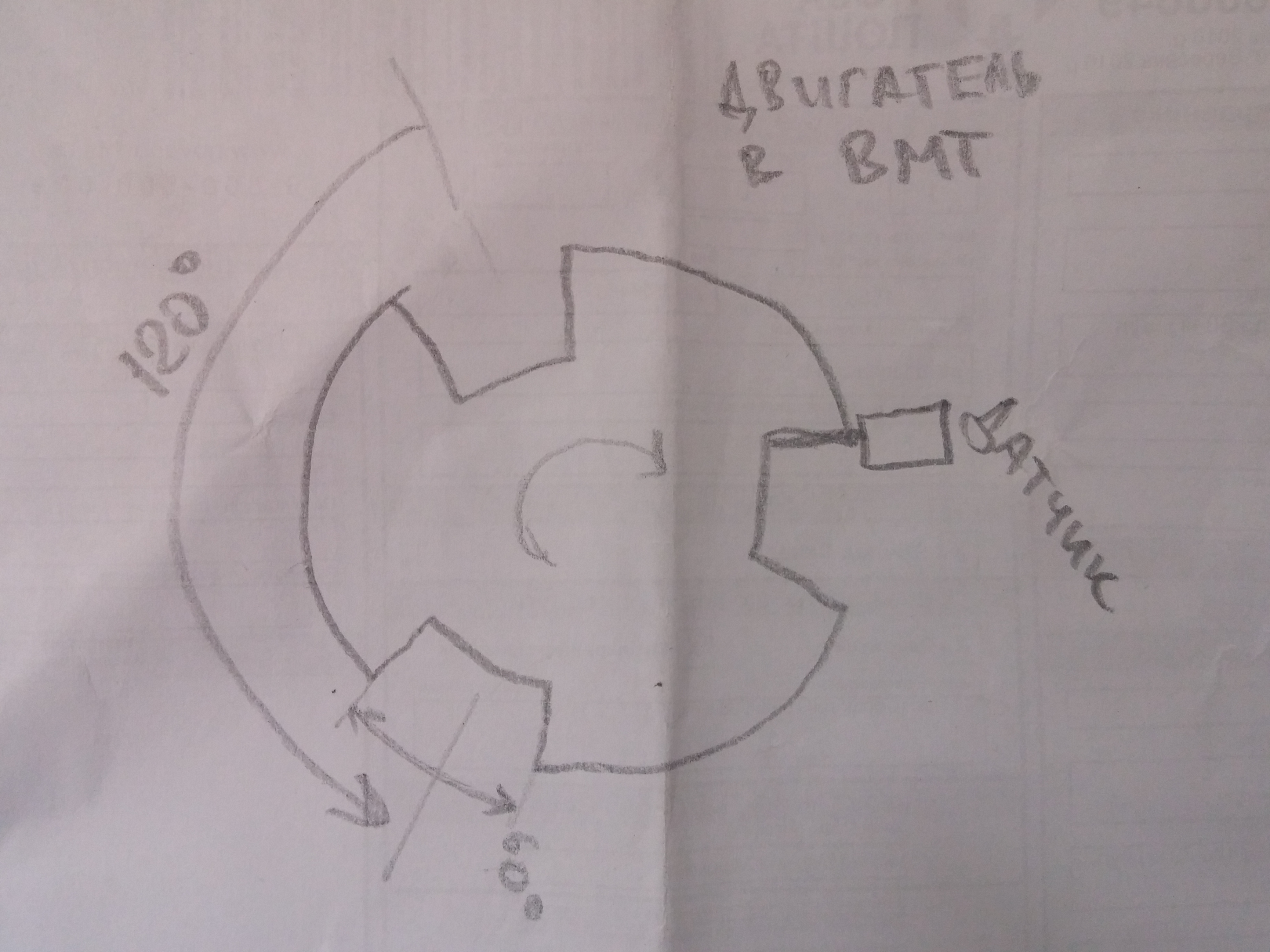

так выглядит шкиф коленвала
а так выглядит шкиф распреда
Нет, на такой странной системе не запустится. Надо будет сделать новую шторку коленвала, с тремя прорезями вместо двух

т.е. в принципе сам датчик оставить свой а пластину эту поменять? есть примеры как надо сделать с размерами?
надо будет отрегулировать положение датчика так чтобы он срабатывал ровно в ВМТ
