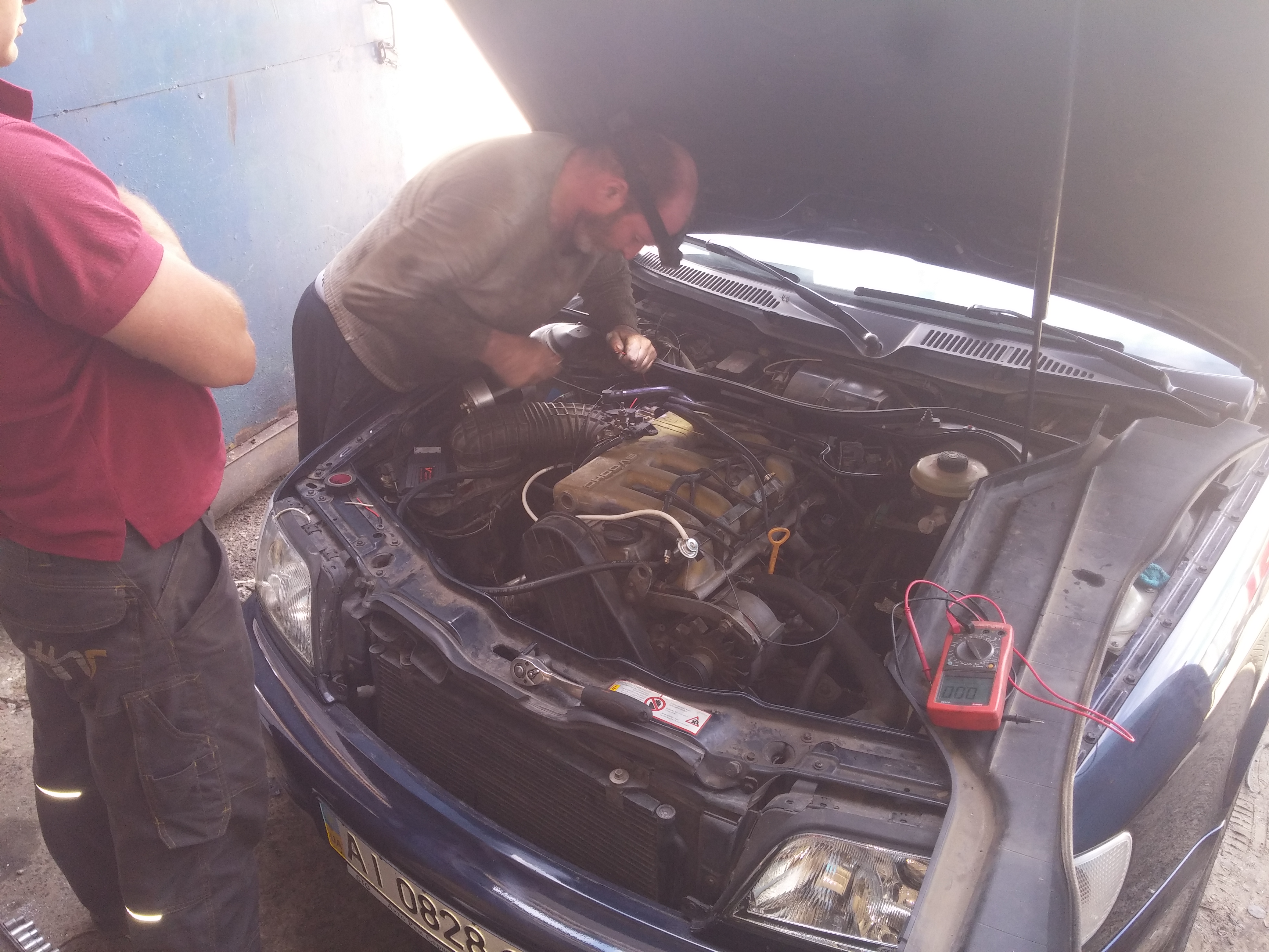

Сделали комплект для 16v. Собираемся на настройку по шдк. Машина в идеальном состоянии, сделаем замеры мощности.

Двигатель родной. Кватро. Последние годы выпуска.
Только распредвал провернут на один зуб. Завтра будем проверять, переделаем, и все заново настраивать.

jhm wrote:Двигатель родной. Кватро. Последние годы выпуска.
Значит ACE, итальянка небось как моя.
Распредвалы, посмотрите чтобы метки на впуске и выпуске смотрели друг на друга, ну и цепь непровисшая.

натяжной ролик развалился при попытке переставить ремень на 1 зуб :sh_ok:
есть непонятный стук, похожий на гидрики, но пропадает под нагрузкой, возможно цепь распредвалов
короче мотор собрали непонятно как, возможно еще и вскрывать надо будет
