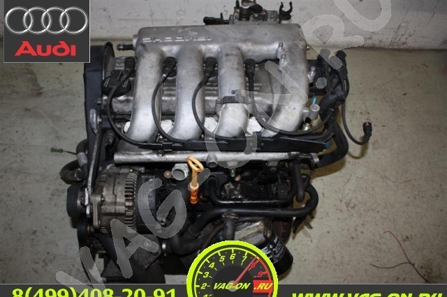

Собственно сегодня посмотрел как чуствуют себя недавно поменянные свечи.
В цилиндрах 1-2 нормальные светло-коричневые изоляторы. в 3-4 гораздо светлее, т.е. смесь беднее
коллектор на ACE имеет такой вид
неравномерность смеси была заметна и на джетронике, но там ничего сделать нельзя, а тут кажется можно
стоит ли подвигать коррекцию топлива по цилиндрам?
Если ст́оит, то что там за цифры? проценты? милисекунды? попугаи?
если я в 2,3 впишу 10 как это повлияет на смесь?
Если ты не знаешь сколько тебе нужно подвинуть смесь, то все равно на сколько она изменится :)
А вообще - там проценты.
Попробуй обогатить эти цилиндры, за это ничего не будет :)

ээээ.... это как ? по цвету нагарчика на свечках ?
у меня еще и ШПЛЗ есть ::yaz-yk:
4 штуки?)))
теоретически можно вкрутить 4 сенсора егт(дешевле) и подогнать корекцией под одну температуру

практически, форсунки настэнд, цылиндры на герметичность..
