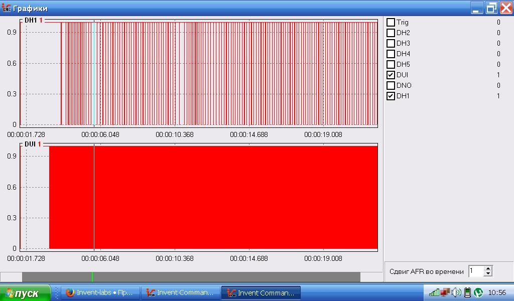

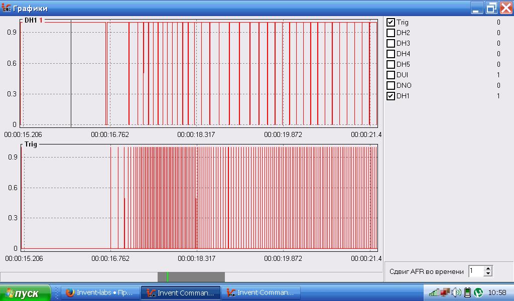

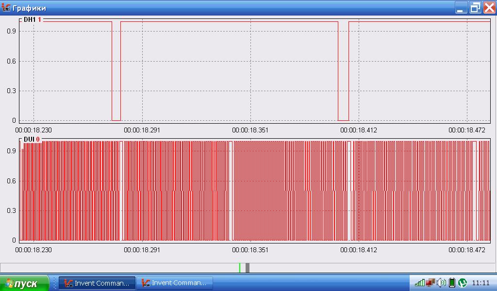

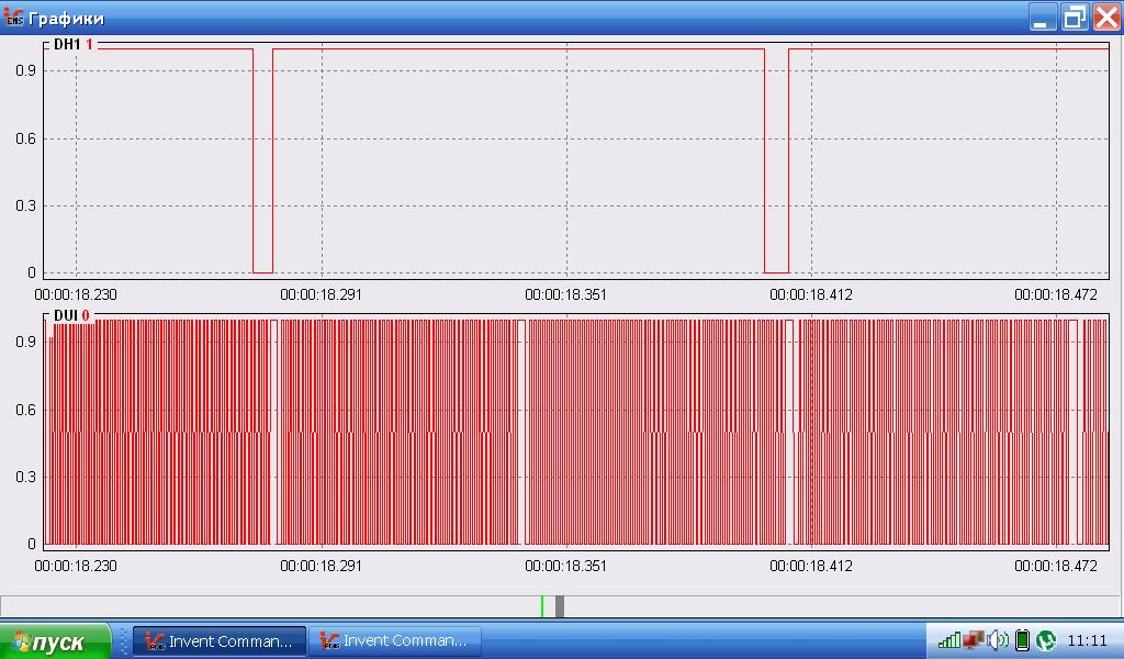

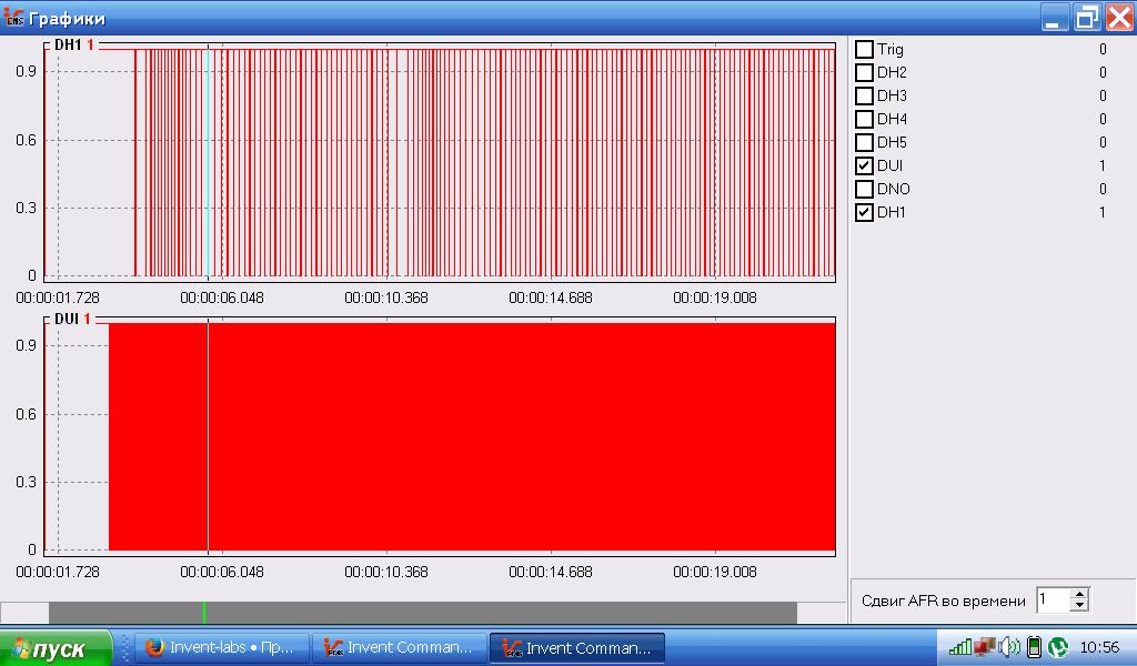

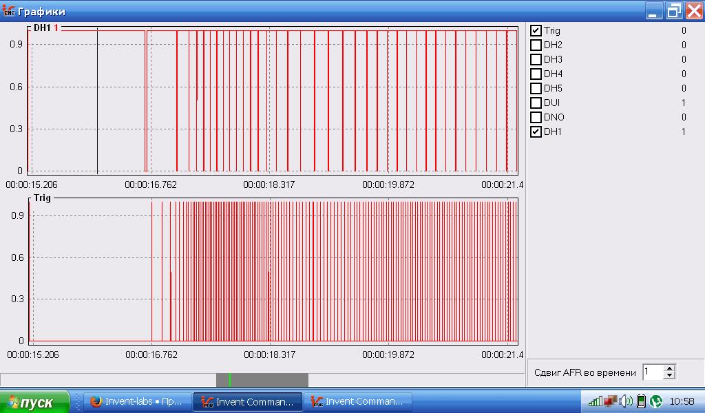

купил за 70$ ,бош новый ,опять тоже замое ,машына дергает при синхронизации :wo)(ll: ,пробовал любые зазори не помогает :ne_vi_del: это не датчик 100% .не может на 3х датчиках то же самое быть
analyzer_dh_2016.04.16_10.40.51.rar
(39.73 KiB) Downloaded 449 times
Posts: 438
Joined: 06 Dec 2013 19:56
Post by andriy320e30 »
скріни
Posts: 438
ше раз)
Покрути шестерню чтобы середина импульса дх попадала на первый зуб после пропуска, или установи количество импульсоа дх = 1
