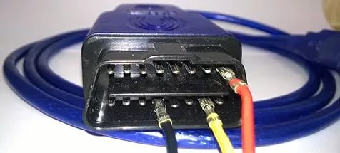

А драйвера на шнурок установил?
Если светодиод не горит, значит нет питания на шнурке. Либо спалил :) Драйвера на светодиод не влияют. разбирайся с питанием. Затем драйвера будешь ставить.
Как подключал. опиши.
4 и 5 пины минус, 16 пин плюс, так?
vovan.orlovka61 wrote:ну да точно также
проверь еще раз распиновку, часто путают и подключают зеркально
Просто сверься с картинкой. звонить не надо.
А на ноуте драйвера блютуса обнови.
