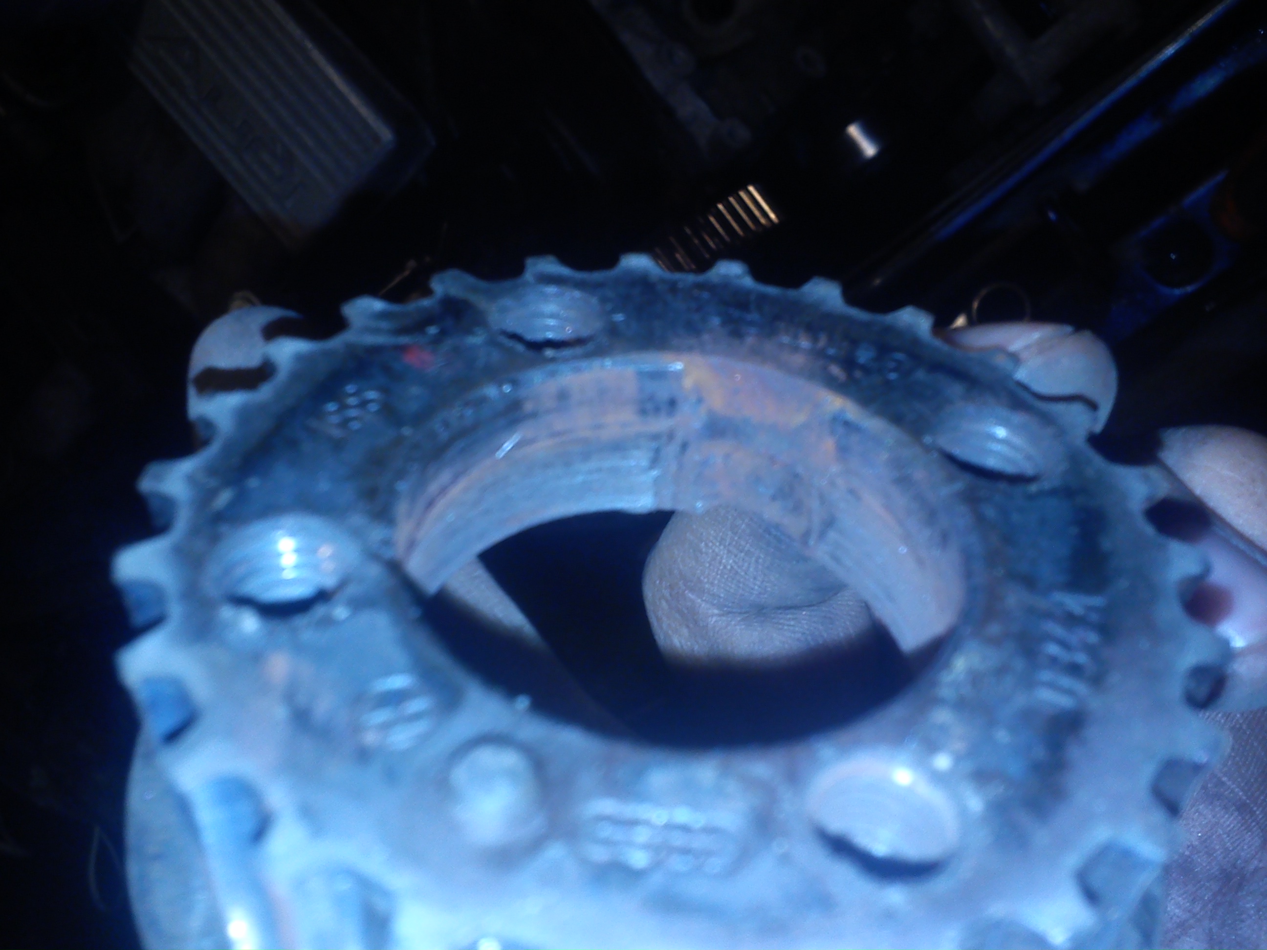

Все нашел причину. Дело было не в инвенте а в шкиве коленвала срезало шпонку. Сори что побеспокоил
