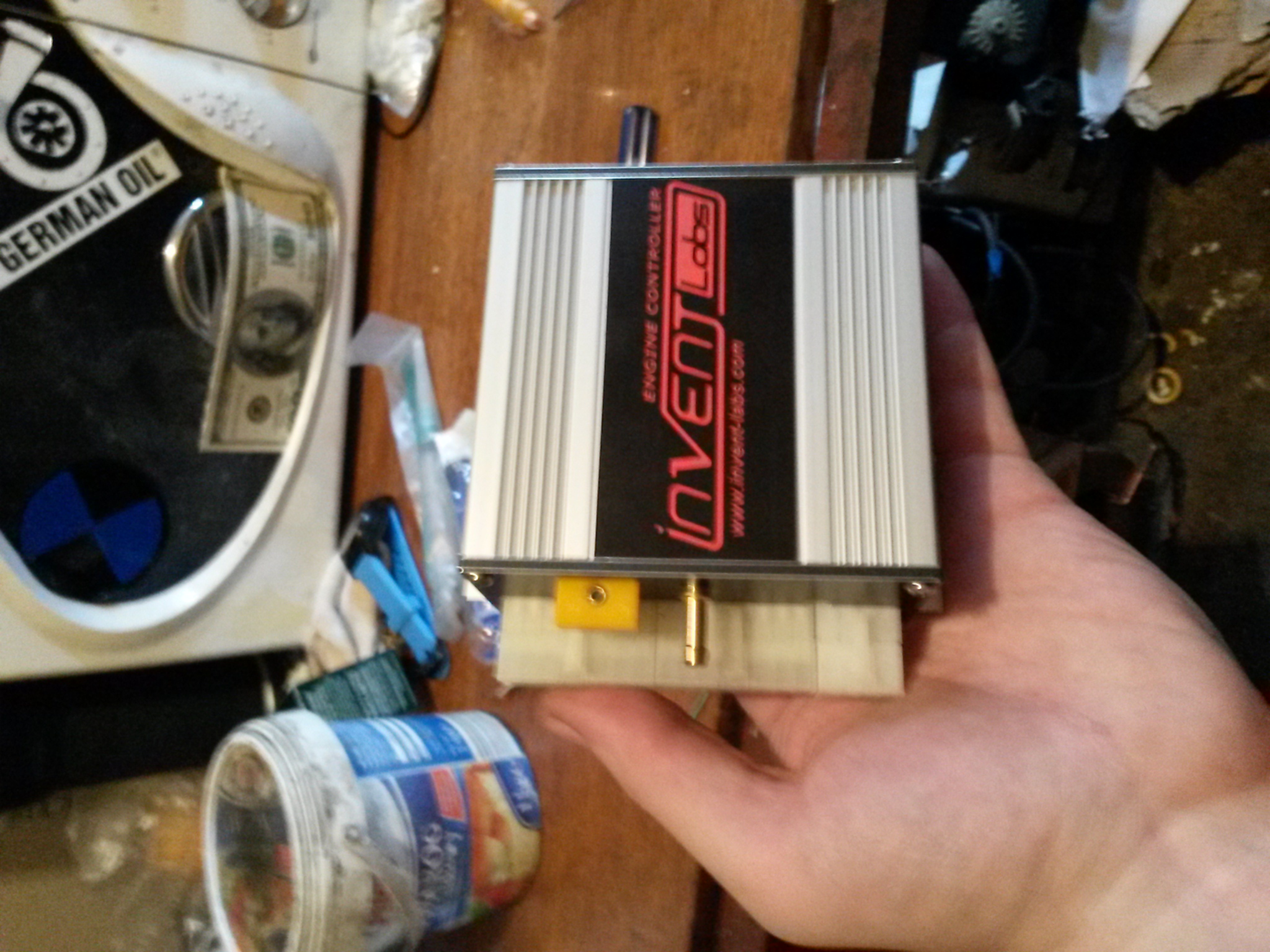

Всем привет. В общем стал счастливым обладателем блока EMS-1) За что большое спасибо traktor)
Так что теперь осталось во сем разобраться)

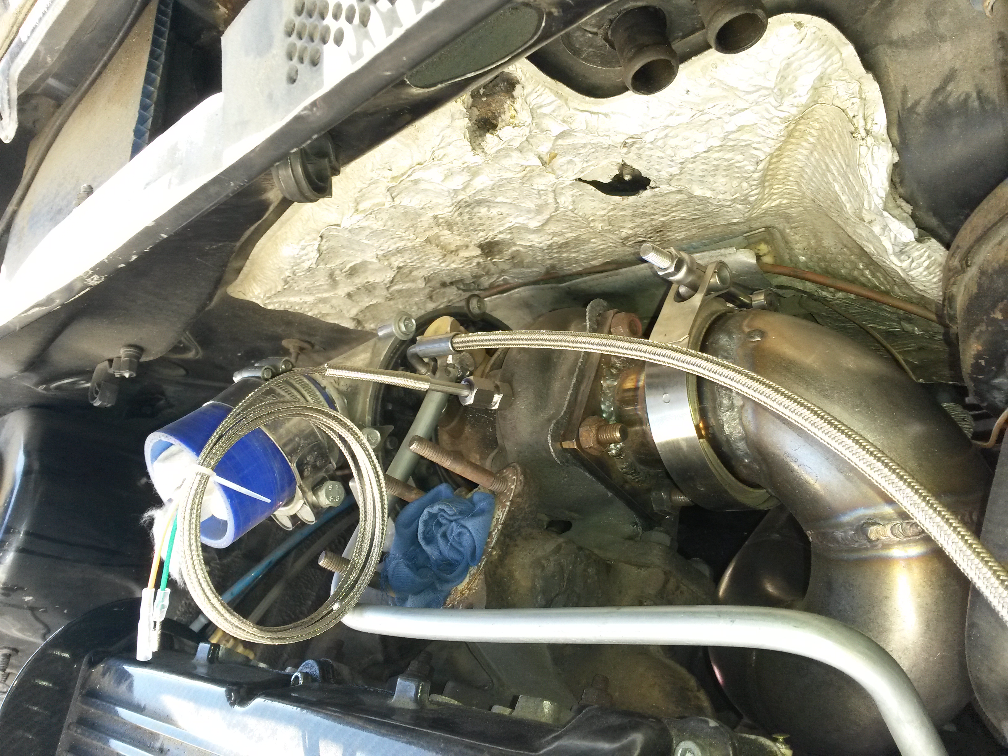

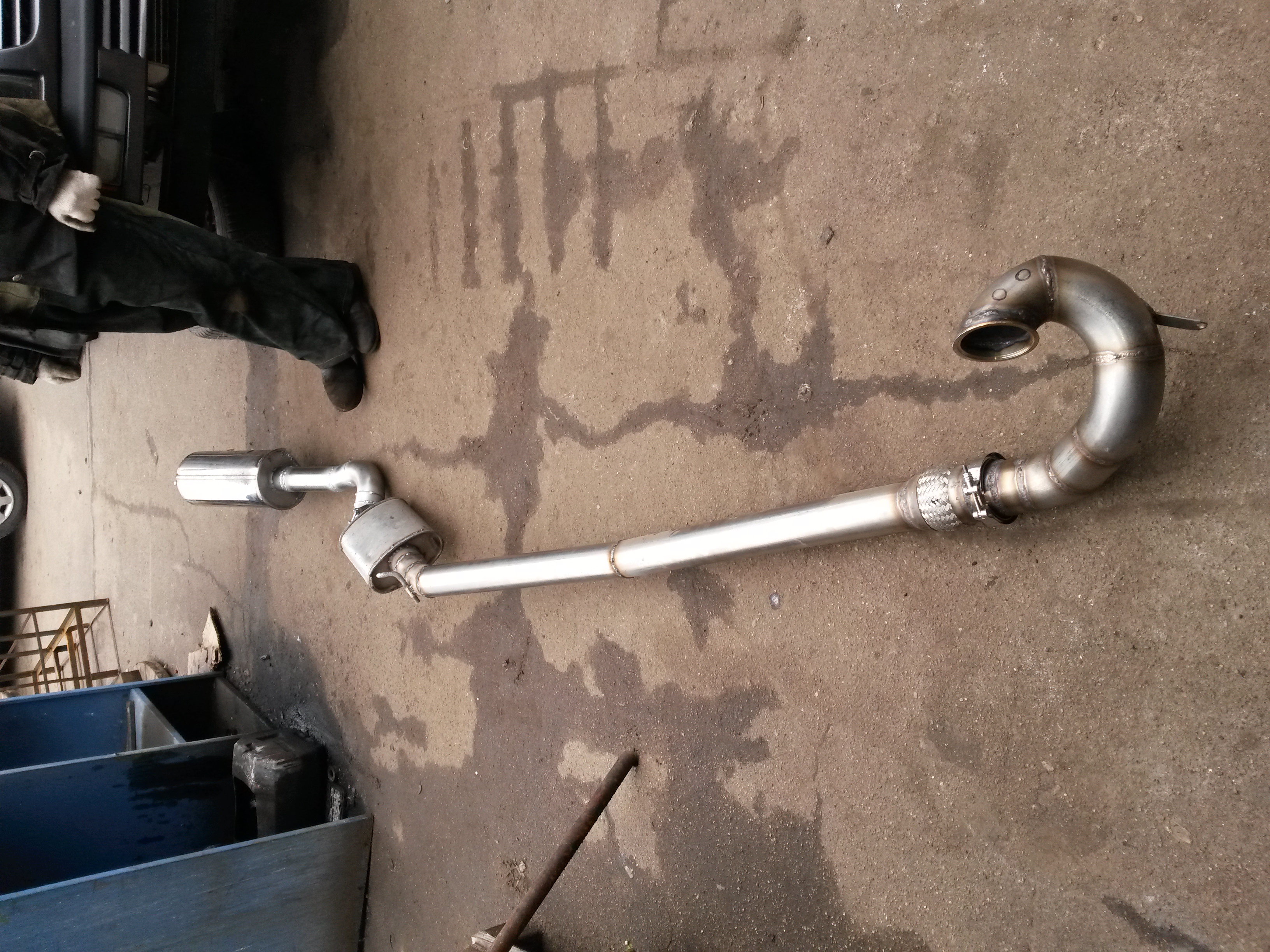

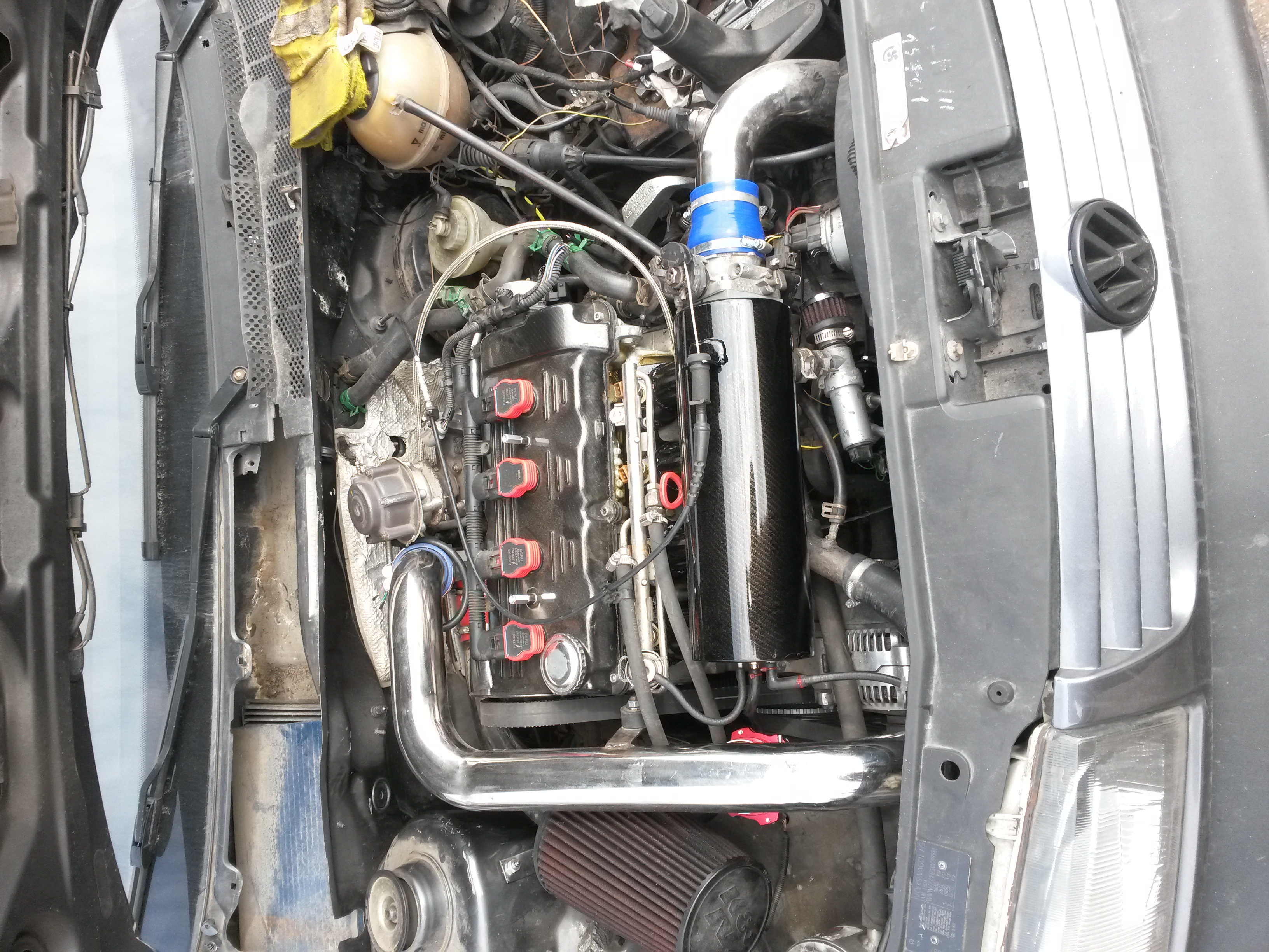

Поставил выпуск, поставил датчик егт и собрал подкапотку!)) На следующей неделе начинаю собирать проводку и пробуем запустить

На последнем фото у тебя в турбине стоит датчик EGT (выхлопных газов). Если этот датчик с китайского интернет магазина, обычно они идут в комплекте с указателем - посмотри имеет ли он утончение в конце длиной примерно 5мм если да то выкинь его на... Корпус такого датчика состоит из двух частей тонкая часть в конце просто вставлена в толстую и при нагреве она отваливается разрушая крыльчатку турбины. Я таким датчиком свою турбину угробил.
