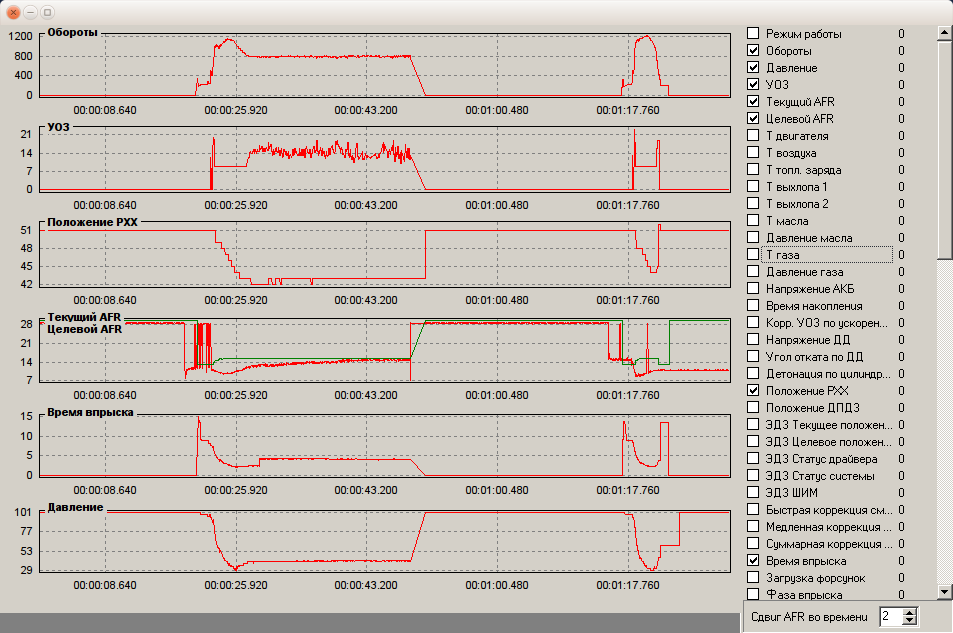

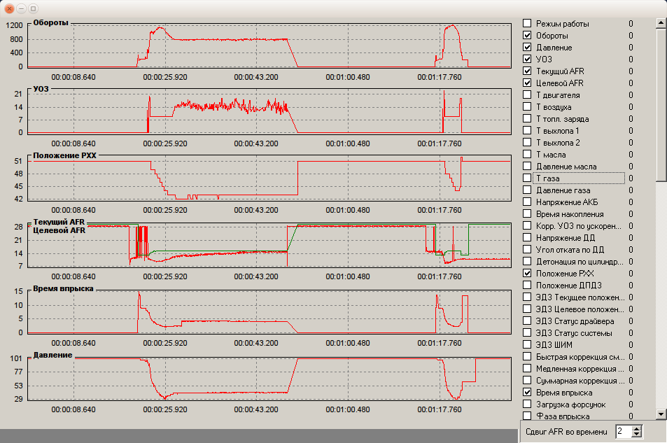

Вот такая проблемка.
По ощущениям, если завелась быстро (полтыка) то заглохнет, педалькой можно подхватить, иногда сама справляется (с провалами и раскачкой один два раза). А если заводилась чуть дольше, то будет работать нормально.
Вот удалось воспроизвести "под протокол", два пуска в одном логе.
Первый раз заводка "медленная" и работает нормально.
Заглушил, дождался пока ЛЗ включится и ...
Завелась "быстро" и сразу заглохла.

Я не вижу существенных отличий обеих запусков. Впрыск примерно одинаковый.
Попробуй отключить ДФ, может он дурит.
Это запуск в попарном режиме.
Вообще отключить датчик?
OldSamuray wrote:Это запуск в попарном режиме.
включи попарный режим
