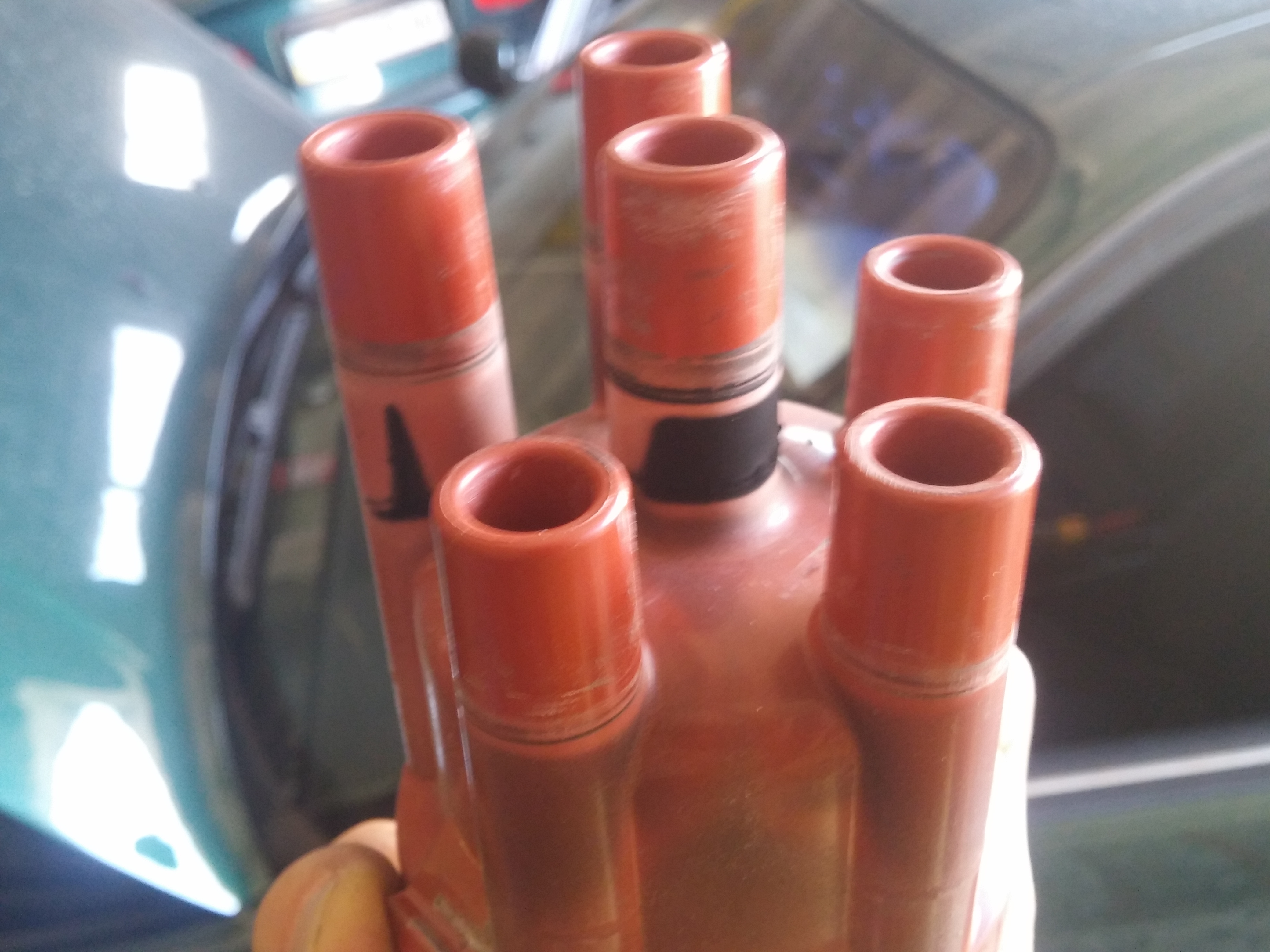

Проблема не исчезла. Установка ШДК показала, что пропусков зажигания нет, есть зажигание не вовремя. Поехали на мотор-тестер. Мы увидели, что крышку трамблера прошивает почти на каждом такте. Искры разлетаются в соседние цилиндры.

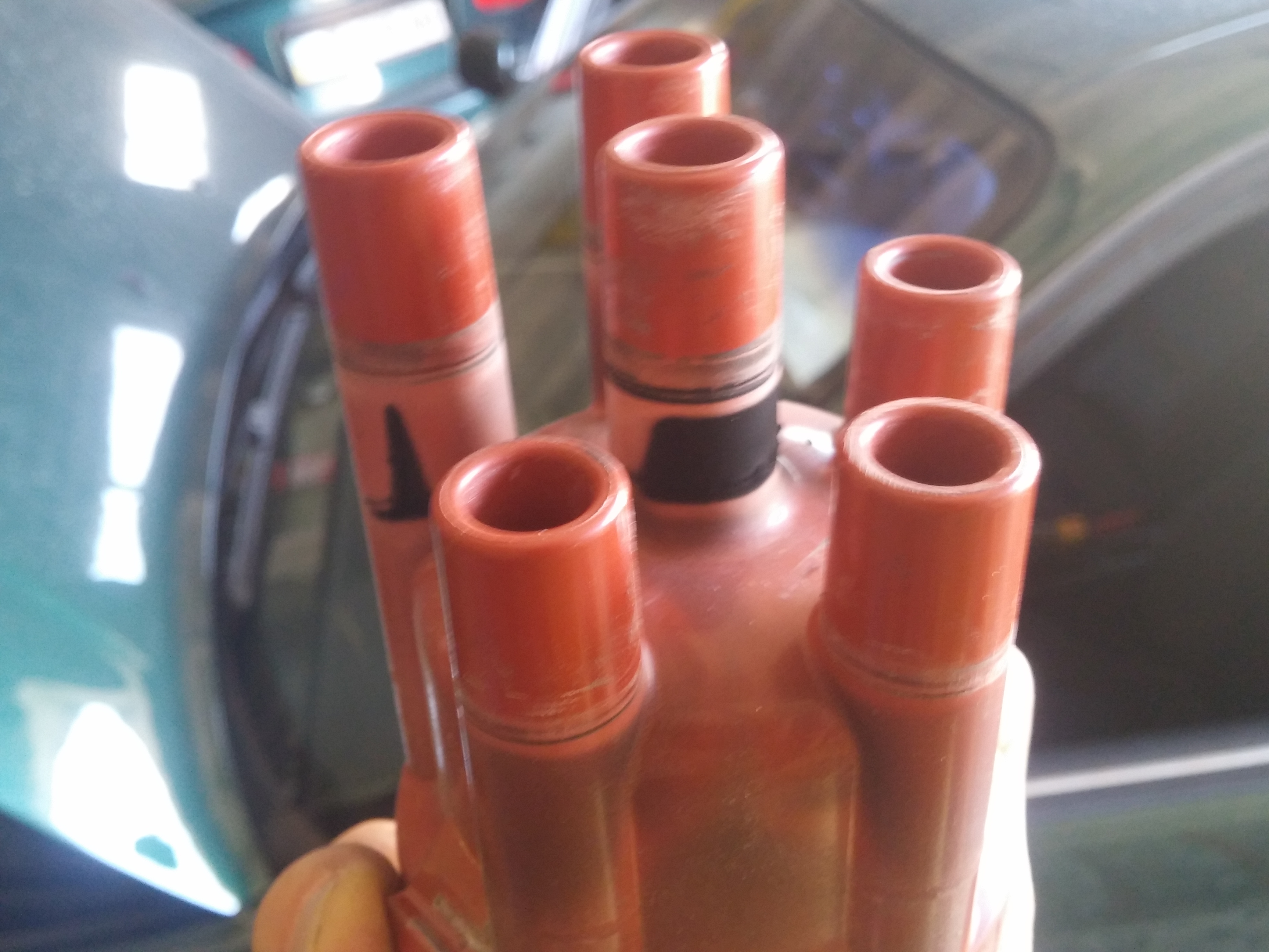

Сняли крышку, которую, как я говорил, заменили в прошлом году. Черные пятна - это пробитые участки!
Виновник всех проблем - пластиковый кожух крышки трамблера. Когда между крышкой и кожухом попадает влага - она там остается, и приводит к пробою, которого не видно.

1. Меняйте крышку трамблера, бегунок, свечи, провода по регламенту, даже если "этооригиналстолетпроездит"
2. Обязательно выбрасывайте кожух крышки трамблера, даже если "этоженемцыонинеошибаются"

С первым пунктом согласен! нужно менять детали по регламенту.
Со вторым пунктом я не согласен!
Проверено лично, и не на одной машине.. с инветном и ке3 джетроник... И немцынеошибаються... это "наш" народ почему то думает, что если поставить дешёвый заменитель, то будет также хорошо работать, как и оригинал, а потом начинается кАлхоз.. Купят самые дешёвые ВВ провода,и давай металлические кожухи с наконечников снимать ...
По поводу третьего пункта, согласен на половину, Лямбда Бош для ауди 0 258 003 957 прекрасно трудиться уже не один год на исправном КЕ3 , а что там Вам в сервисе поставили год назад, я незнаю... но похоже что точно не Бош..
П.С. Свечи Denco W20TT. ВВ Провода Tesla T700C, крышка Bosch 1 235 522 405 (до этого Beru VK 385 (S)) Бегунок BeruEVL134
Ставлю себе и советую своим друзьям и клиентам..
Крышка трамблёра чьего производителя? имхо стоял дешёвый заменитель вот и проблемы у вас были... на хорошей крышке не надо ничего снимать и выбрасывать!!!jhm wrote: 2. Обязательно выбрасывайте кожух крышки трамблера, даже если "этоженемцыонинеошибаются"
Я тоже сторонник качественного ремонта и правильных запчастей, но не всегда стоит гнаться за наибольшей ценой. Провода Тесла ведь тоже не оригинал, как и крышка Беру ;)
Опыт мой и знакомых сервисменов говорит о том что кожух провоцирует пробой крышки. Почему именно, и как это происходит я показал. Только не упомянул что человек в своем городе обьездил всех кого можно, и в конце концов мы потратили 2 дня на диагностику всего кроме крышки, потому что она ж новая. Стоит ли эта красивая штука таких проблем или нет - решайте сами. До поры до времени все работает.
О лямбде -поскольку все лямбды одинаковые, их делает бош на одном и том же заводе, то только вам решать стоит ли нужный разьем этих денег, или спаяете провода за 5 минут.
