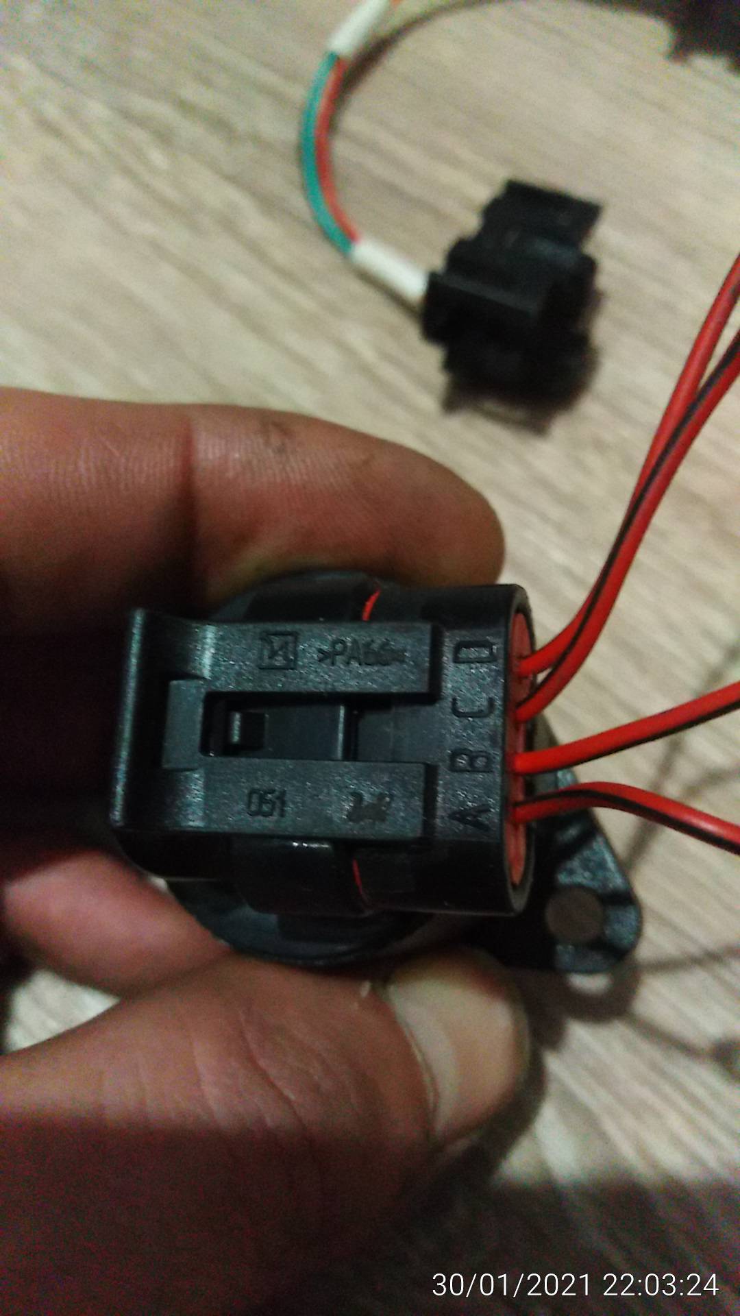

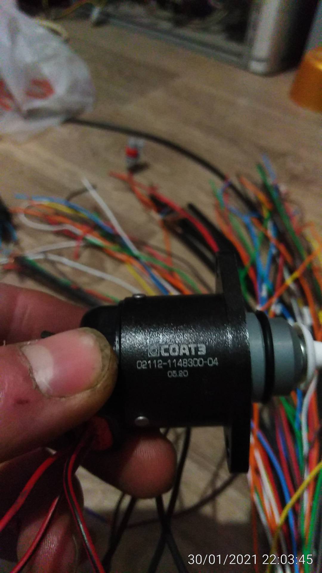

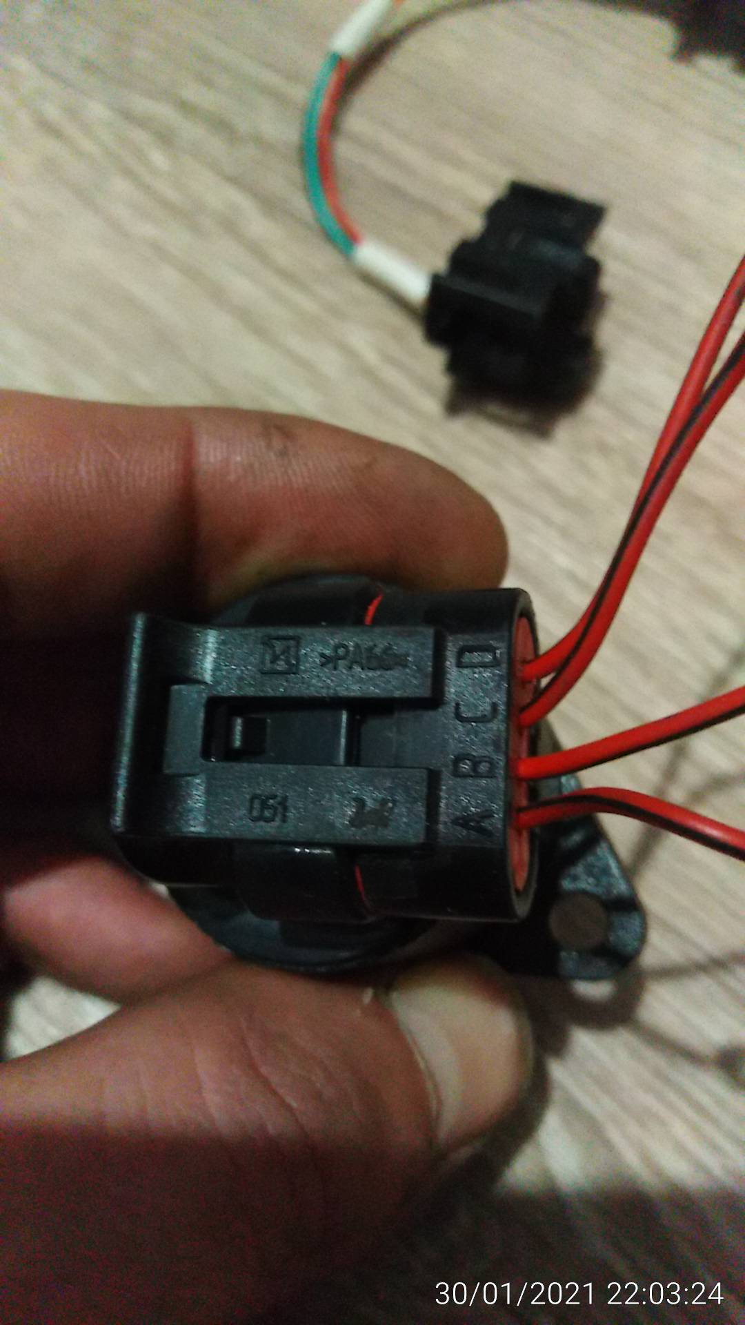

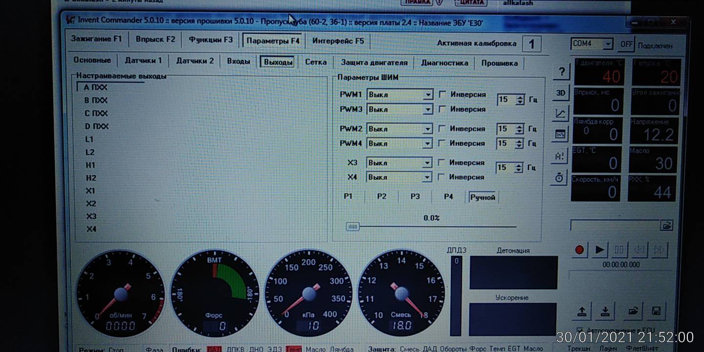

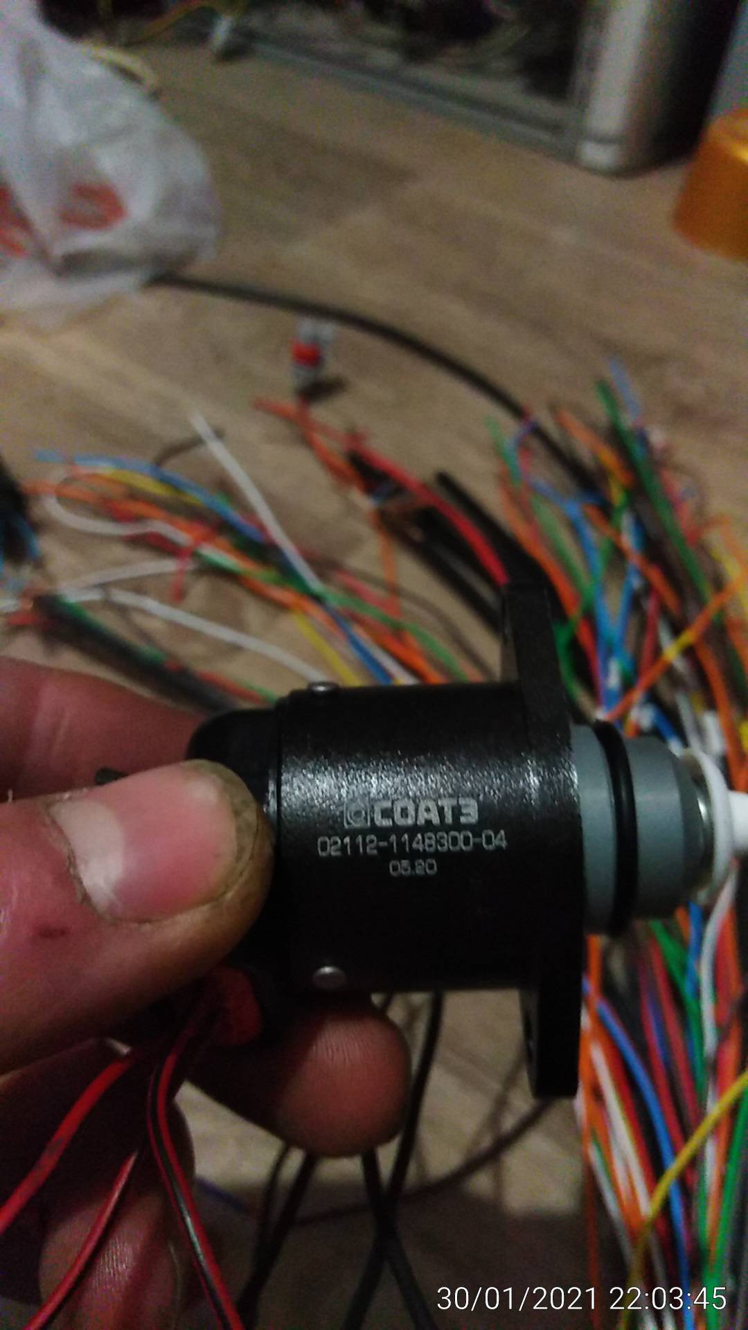

Версия платы 2.4. Прошивка 5.0.10. Мозги и коса на столе. РХХ ВАЗ (02112-1148300-04) подключен на выходы A, B, C, D. Признаков жизни не подает в режиме ручного управления из коммандера. Что делать? (РХХ уже второй, оба рабочие)
Если включен режим шагового двигателя, и двигатель жужжит при изменении положения то нужно поменять распиновку подключения

Звуков нет. Режим шагового двигателя это где? Вкладка ХХ и галочка "Шаговый двигатель"? Галочка стоит.

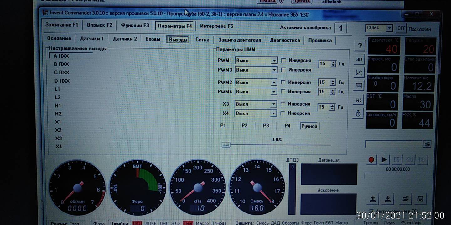

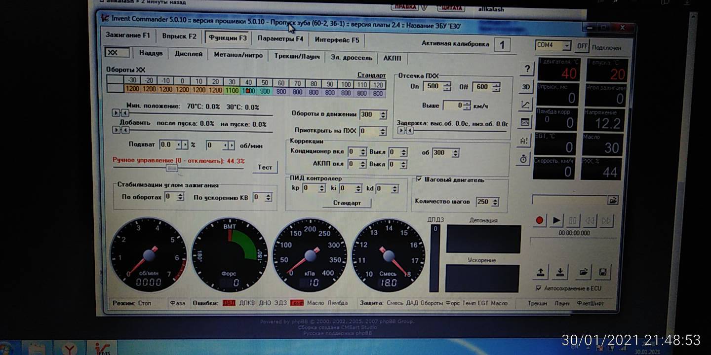

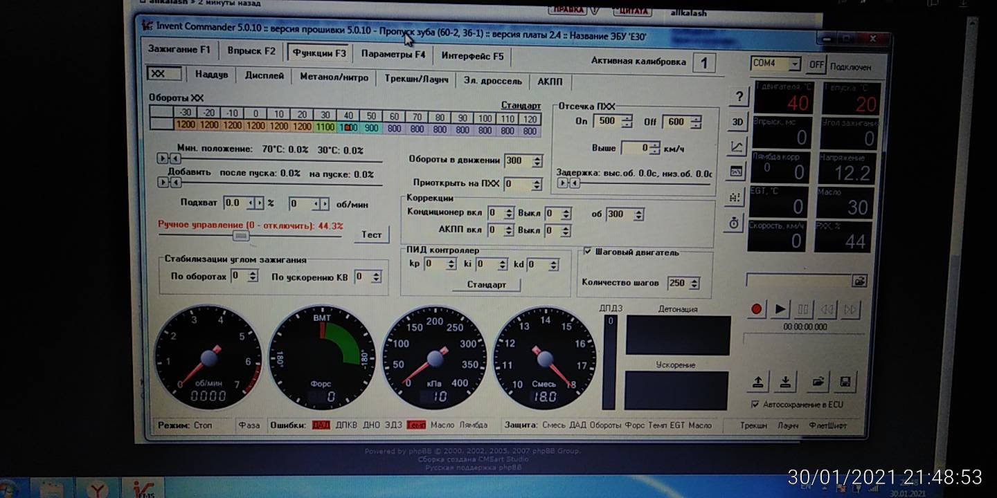

allkalash wrote:Звуков нет. Режим шагового двигателя это где? Вкладка ХХ и галочка "Шаговый двигатель"? Галочка стоит.
фото вкладок РХХ и Выходы?

Post by allkalash »
ХХ
allkalash
Posts: 29
Joined: 24 Sep 2020 19:00
Car: BMW E30
Location: Воронеж
Post by allkalash »
Выходы
Выходы
Выходы

Post by allkalash »
РХХ
РХХ
РХХ

Вопрос пока открыт.

Post by petrucio »
у вас все значения в нуле! не пробовали задать значения?
