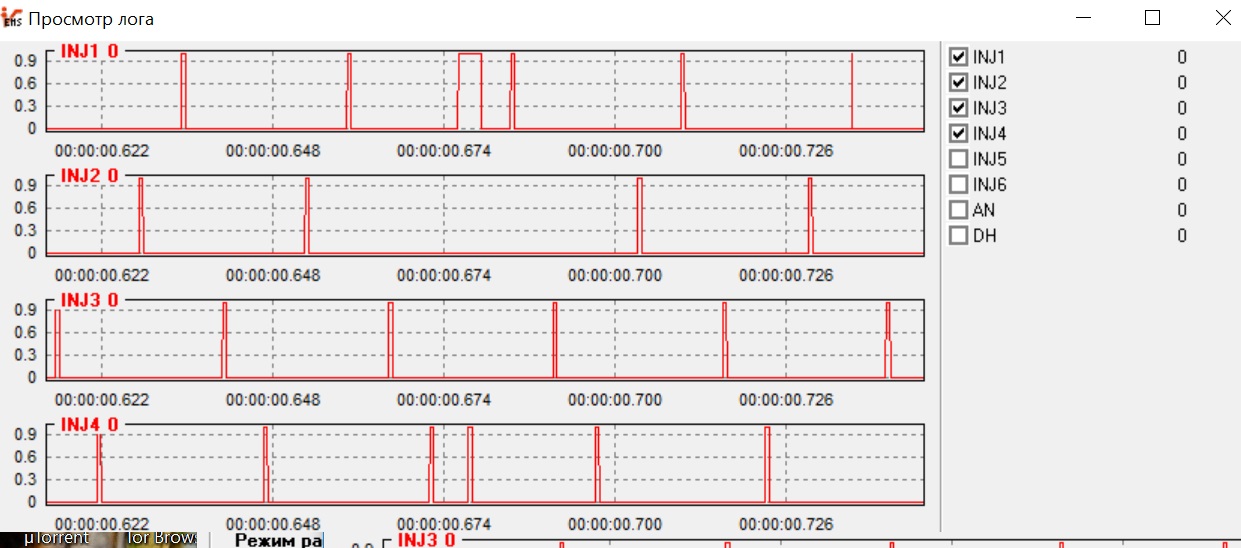

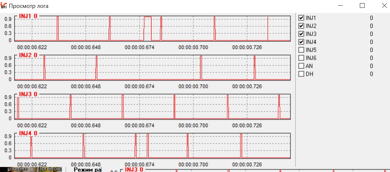

Добрый день. проблема работы Ivent
Не стабильный хх и при езде то же.
выяснил методом тыка почему
в одном цилиндре нет топлива в другом двойная доза
Я так понял такая же проблема не только у меня. еще у одного человека как минимум.
Я из Санкт-Петербурга . Кто неподалеку с мерсом на ивенте . Хочу исключить или выявить брак самого блока ивент.
1.Крышка трамблера новая Beru
2. Провода новые медные 1 Ом
3. Свечи новые Иеридевые дензо
4.Топливный насос новый питбург оригинал
машина обслуженная и ухоженная.
Так же жду комментариев от разработчиков и не только
Требуется решить эту проблему. т.к. это не нормально.
Всем добра.
Проблема Работы Ivent W124 2.3 m102 акпп

analyzer_KEJetronic_2020.11.10_19.51.17.csv- (1.66 MiB) Downloaded 318 times
analyzer_KEJetronic_2020.11.10_18.52.26.csv- (8.43 MiB) Downloaded 327 times
Проблема заключается в том что блок зажигания посылает лишние импульсы. Из-за этого происходят сбои в работе.
Блок пытается фильтровать сигнал, но сильные помехи все равно приводят к сбоям.
Решением является замена блока зажигания на более исправный.
Кардинальным решением есть установка датчика холла вместо штатного ДПКВ на маховике.
Альтернативный вариант для М102- установка в трамблер шторки и ДХ, например от ВАЗ.
