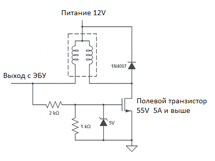

Кто ни будь ставил РХХ от волги, а главное как настраивать. Вот схема как подключать.

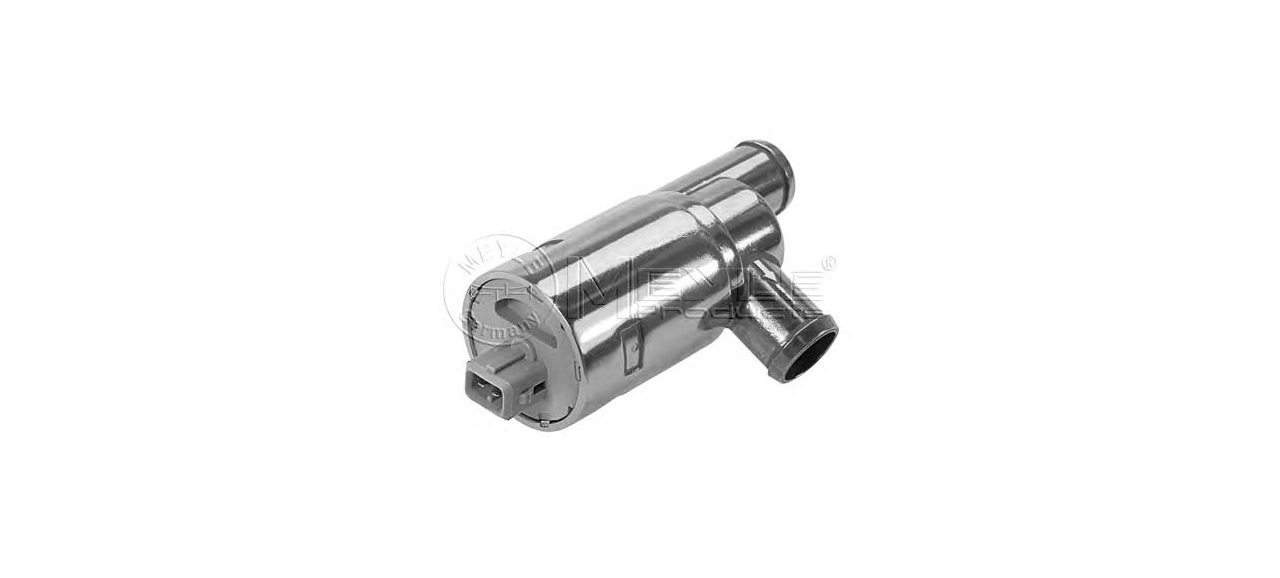

Есть прекрасный аналог MEYLE 6140360012

2700 и 1000 конечно есть разница но не большая. А если этот ставить, настраивать не нужно.Или тоже придется подстраивать. Волговский точно не будет работать без регулировки , у него другая пропускаемость воздуха.У меня иногда подклинивает задумываюсь о замене. А эту схему я взял тут же на сайте. Только нет описаний что кто то ставил.Я схему спаял подключил все работает, но не настраивал. Регулятор я не покупал а для пробы взял старый, просто проверил работоспособность схемы.

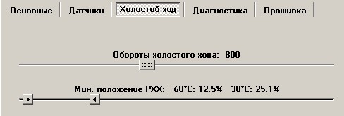

У меня родной РХХ 3-ёх проводный. Подключал по данной схеме. Настраивал как в инструкции написано. Всё исправно работает по сей день. В коммандере так получилось (обороты ХХ 800 потому что у меня двигатель RT):

Спасибо можно пробовать от волги, я схему спаял и даже в коробочку уложил все работает,а настраивать не пробовал.

Кому интересно поставил РХХ от газели патрубки взял от нее же. Все стало нормально без переделок. Разъем от родного РХХ я не отрезал, взял старый датчик температуры, так как такого разъема не нашел и к нему припаял провода.Положение РХХ поставил как показано выше, при 30 поставил 20.0. Чуть крутнул коррекцию на ХХ В остальном все вроде бы работает нормально. ХХ теперь резко падает до 1.200 ,а потом плавно до 900.И родной РХХ вернуть не проблема, разъем на месте ,патрубки переставил и все экономия 1700 руб.

Еще хочу добавить после всех настроек на холодную машина при резком нажатии на газ могла заглохнуть.Чтобы это исправить я зашел во вкладку форсунка\пуск и хх и обогащение после пуска поставил 90 , а было 30. Я так понимаю у волговского пропускаемость воздуха больше и смесь бедноватая, а вот это обогащение после пуска как раз работает пока не включился лямбдазонд. Как лямбдазонд начинает работать все нормально машина работает не хуже чем с родным РХХ. И я нашел в магазине разъем двухпроводной в место нашего РХХ. А в начале я использовал старый датчик температуры но паять к нему очень плохо.
