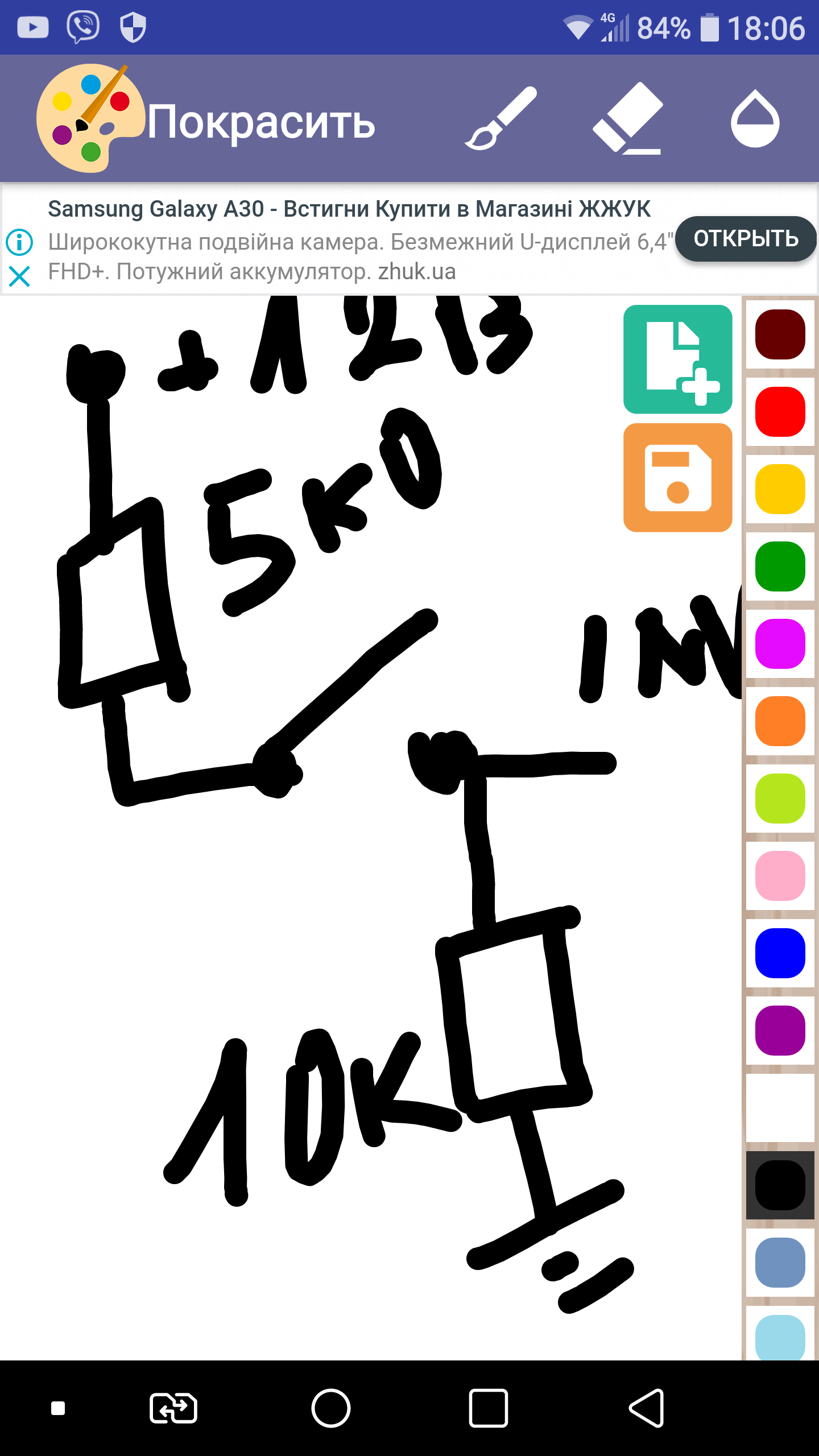

+12в на концевик. І масса + резистор 10ком на вход. Інвента
- andriy320e30
- Posts: 438
- Joined: 06 Dec 2013 19:56
Короче так чтоб когда нажата педаль шло больше 2.5 в на вход.когда отпущена на массу .кнопку брал от педали тормоза ланос.можно для страховки поставить резисток 5ком после 12в на кнопку
- andriy320e30
- Posts: 438

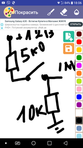

На 1 клему +12в через резистор 5ком.
На вторую клему масса через резистор 10ком.и со второй клемы на инвент вход к
