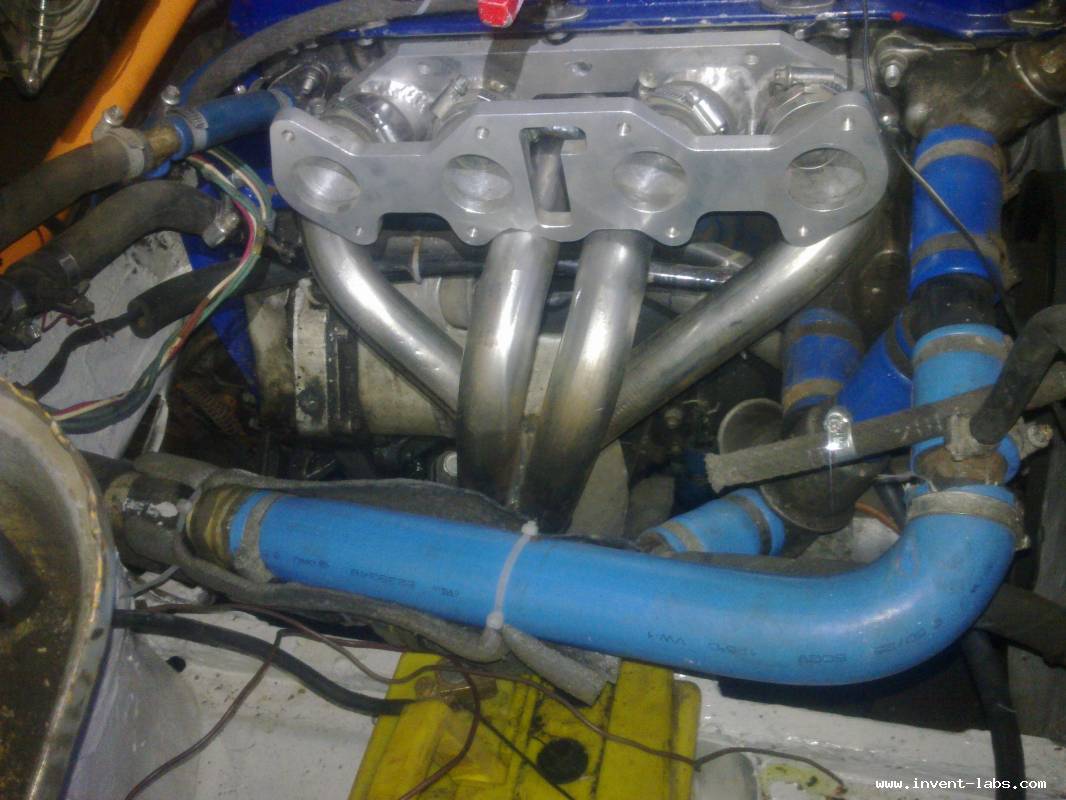

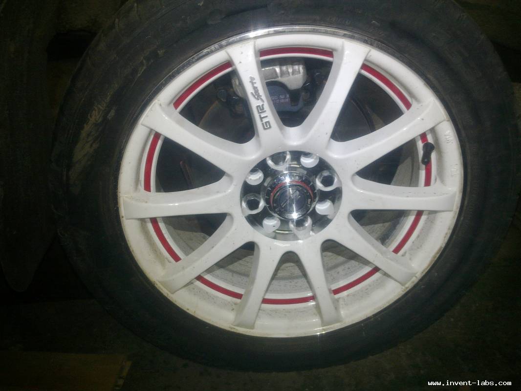

Ну. и поехали дальше, правда потихоньку- карбы 40 Деллорто, выпуск 4.2в1, р/в м 35, потом трамблер переделали под р\в, ни говорря уже о коробке и приводам. Сразу скажу, коробка ни разу не ломалась, а вот привода скрутили все, даже усиленные, пока не поставили ШРУСы от Ауди.

Да, 2 стабилизатора ,тормоза все дисковые+ регулированные, ну и стойки регулирванные. 3 радиатора+ теплообменник с ауди+ доп насос для головки с газели.

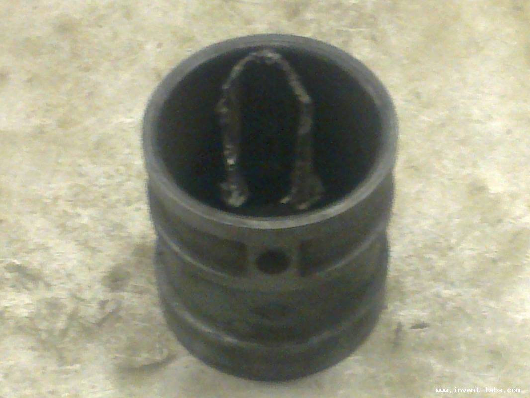

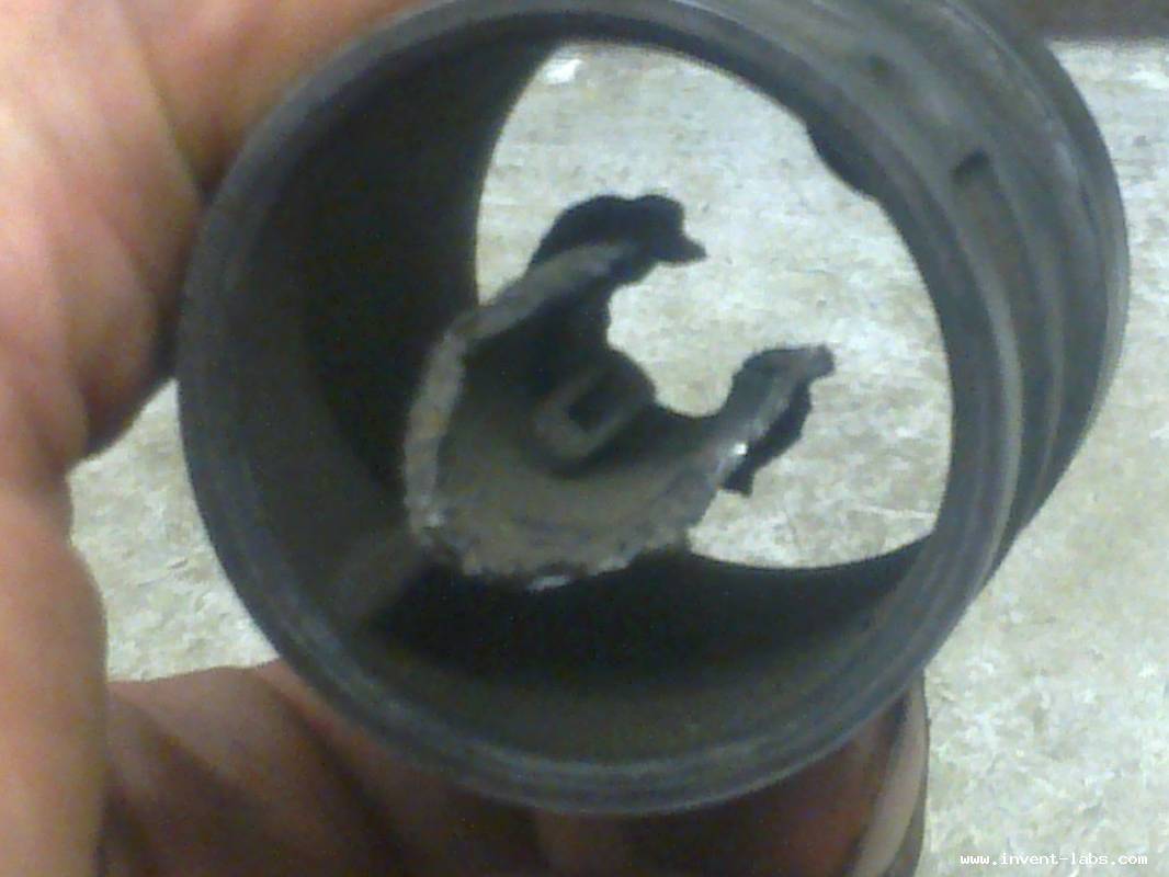

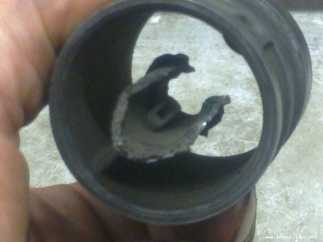

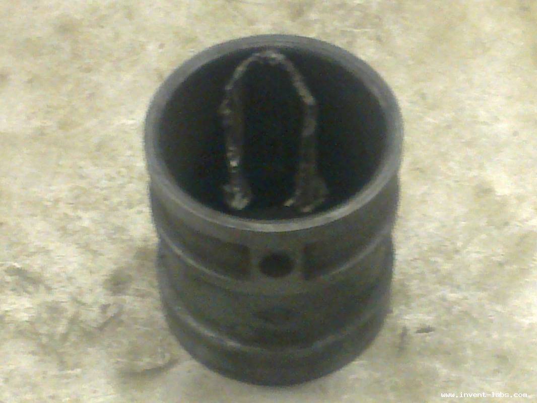

Вот к стати, что осталось от вентуры при попарно-параллельном зажигании.

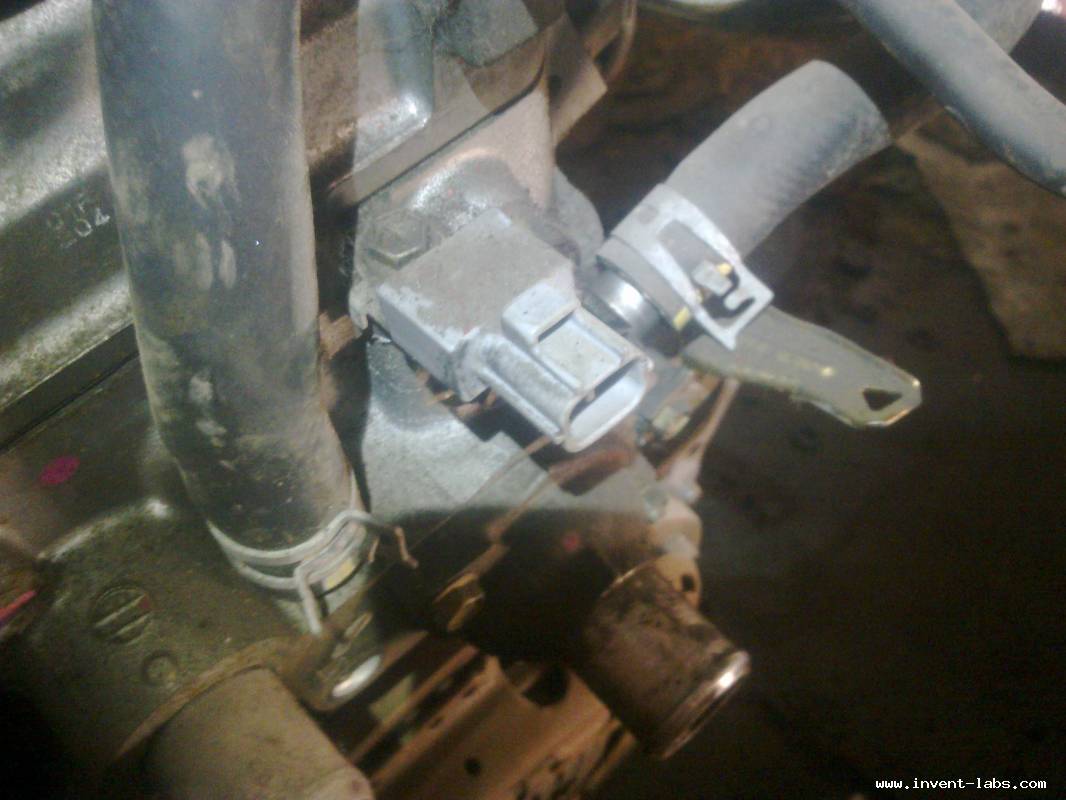

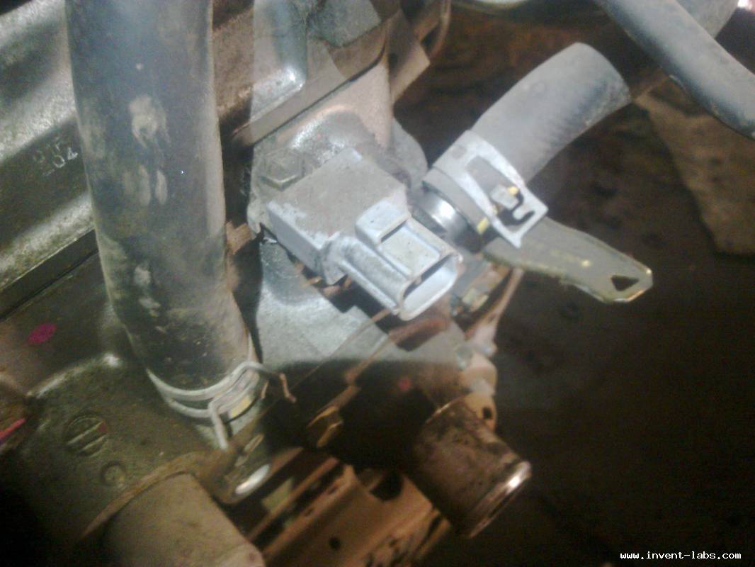

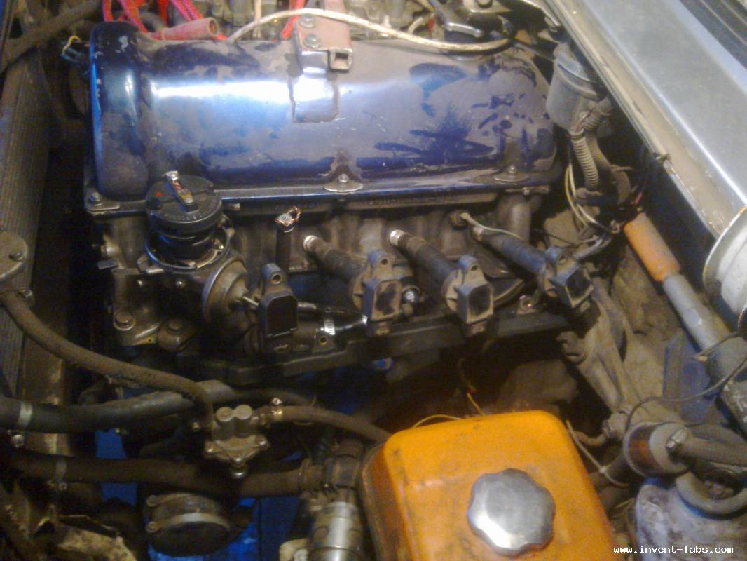

Еще есть вопрос, может кто подскажет- в проводке тойоты к + проводу, который идет к катушкам подключается вот такая хрень. Че это? Оставлять ее?
Vladre69 wrote:Еще есть вопрос, может кто подскажет- в проводке тойоты к + проводу, который идет к катушкам подключается вот такая хрень. Че это? Оставлять ее?
Не знаю что это. Лучше все лишнее удалить, чтобы потом не ломать голову что не работает

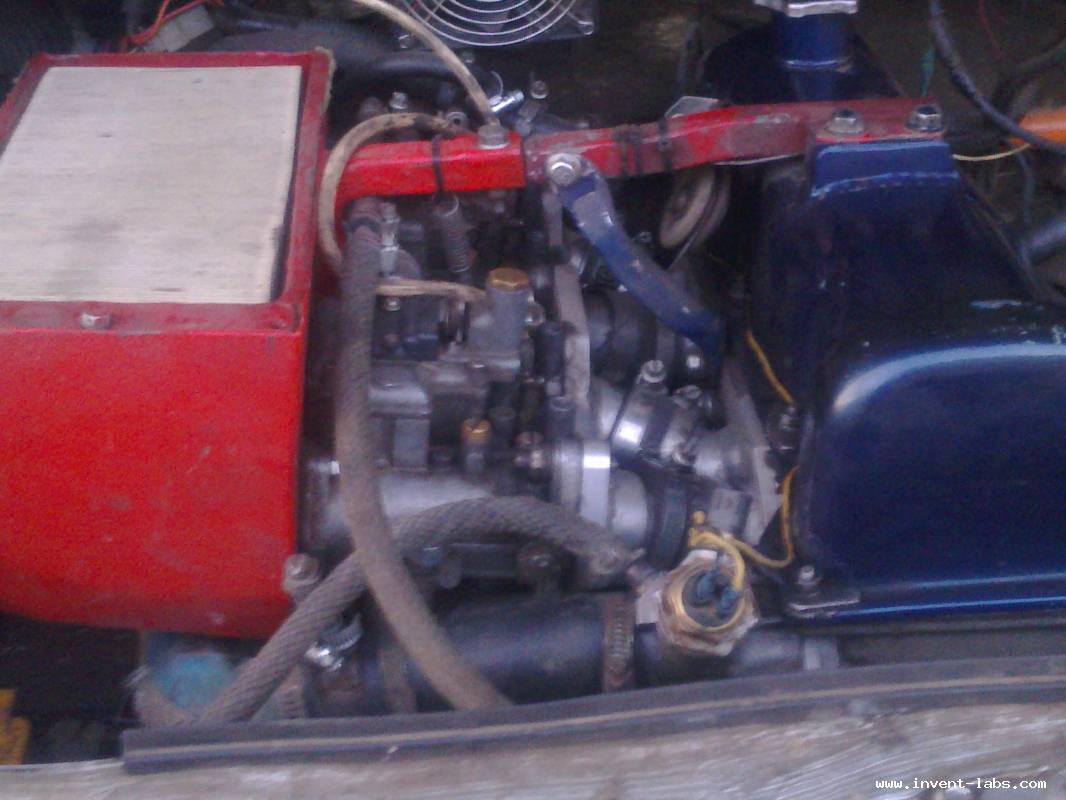

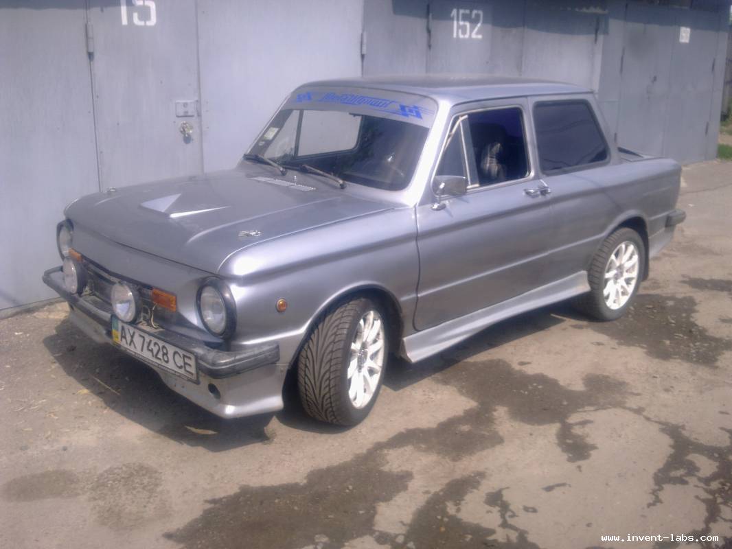

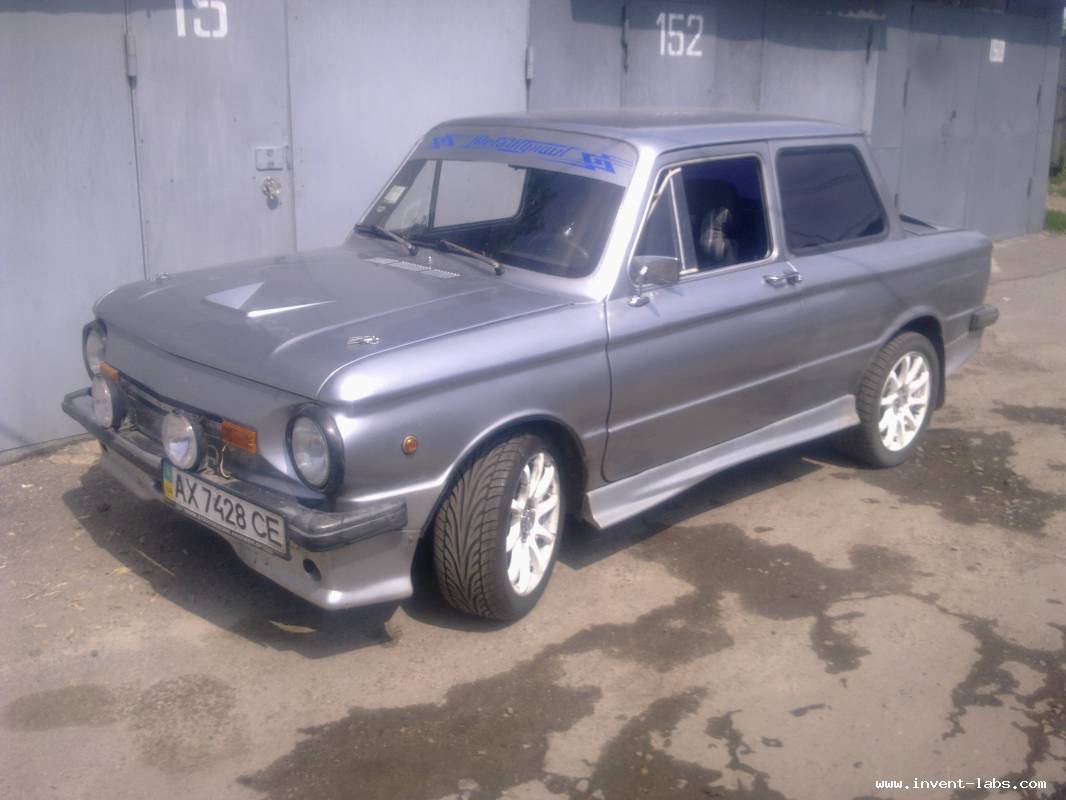

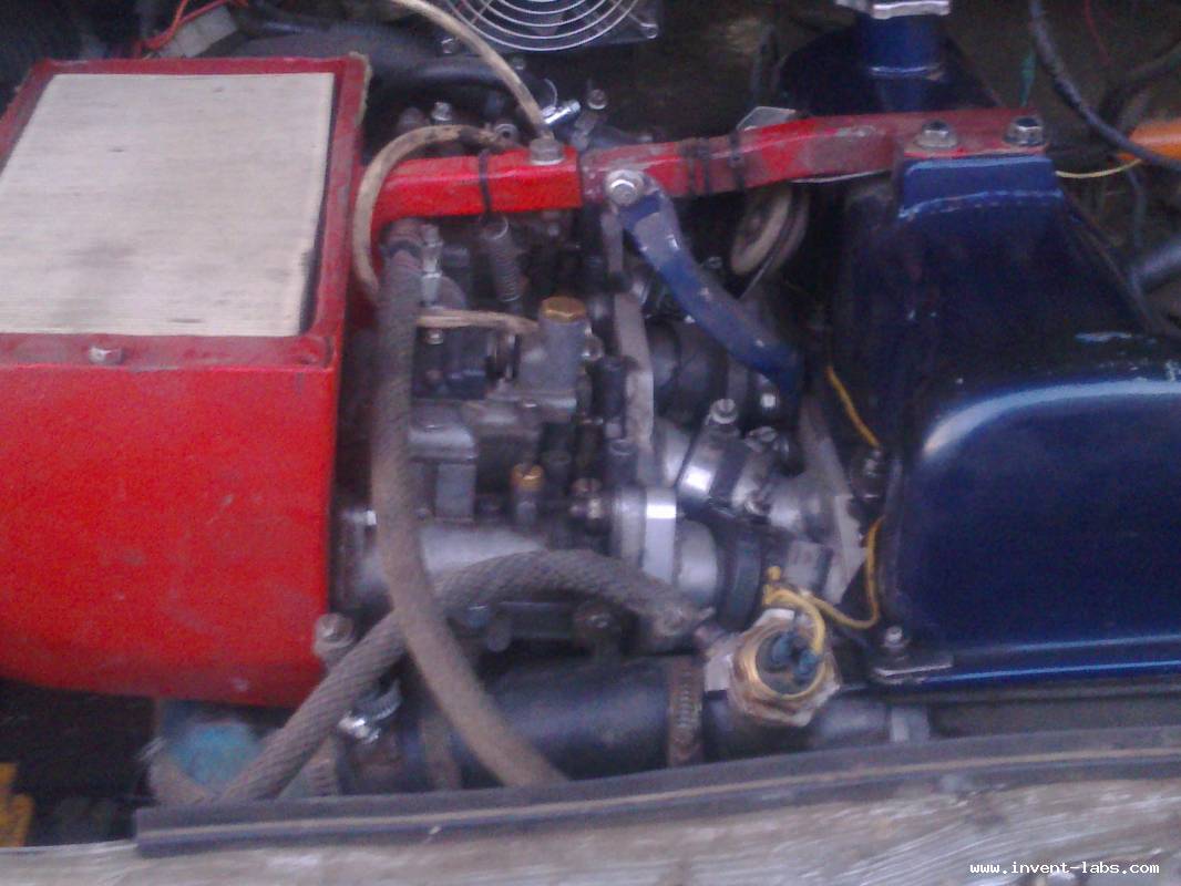

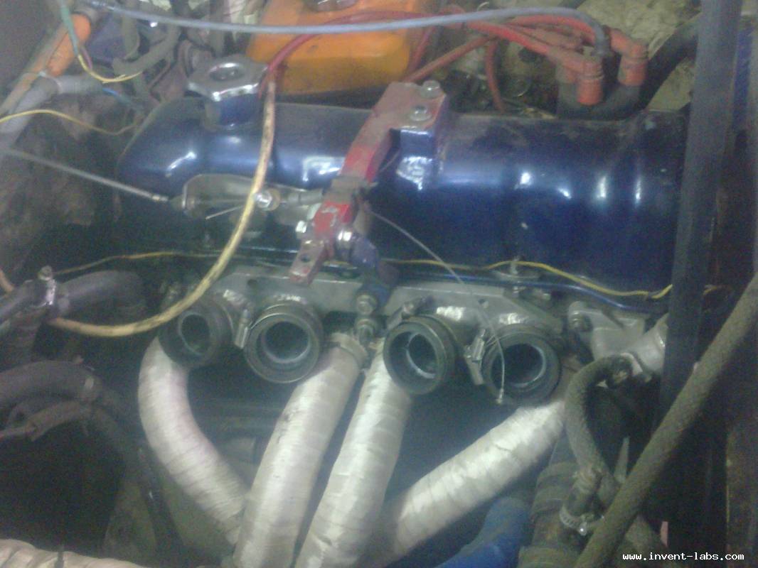

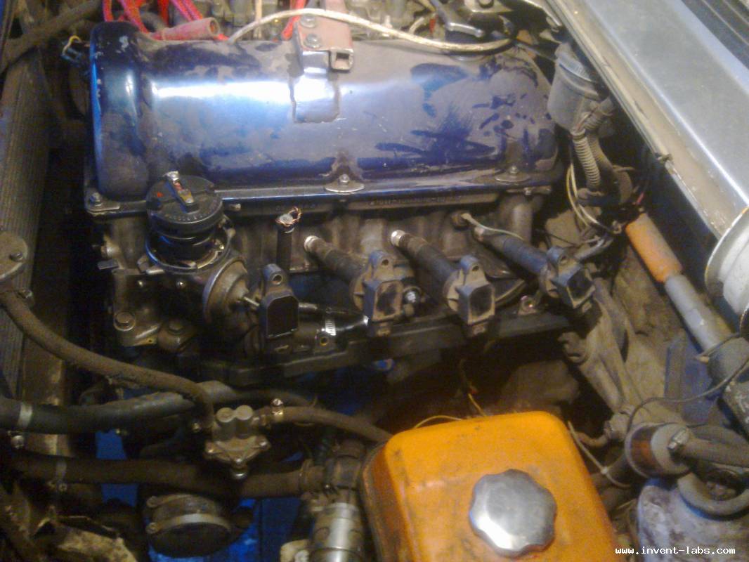

Ну, еще чуть похвастаюсь. Сейчас жужик выглядет так

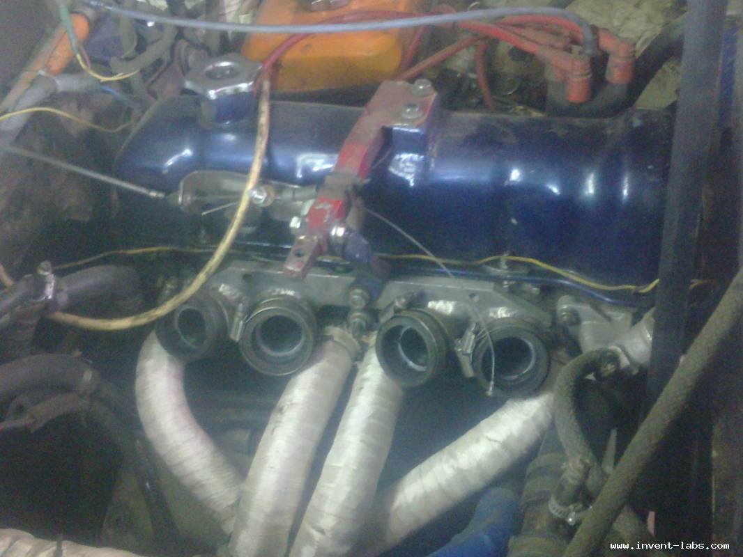

Ну, вообщем получилось, где то так.
Замотали все.
Замотали все.

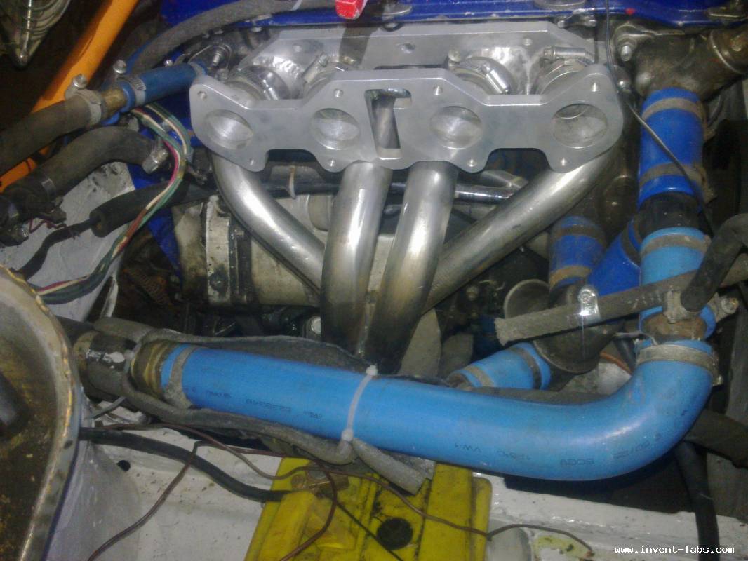

Увеличили V ДВС (к.в.84, поршня 84,5) поэтому перешли на 45 Dellorto, ну и выпуск поменяли(бо старый сгорел почти),коллектор вп. другой на дюритах( очень кстати удобно)

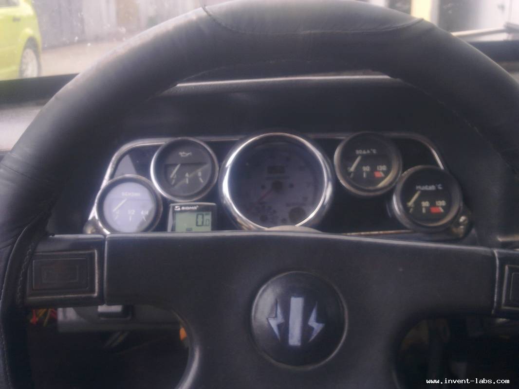

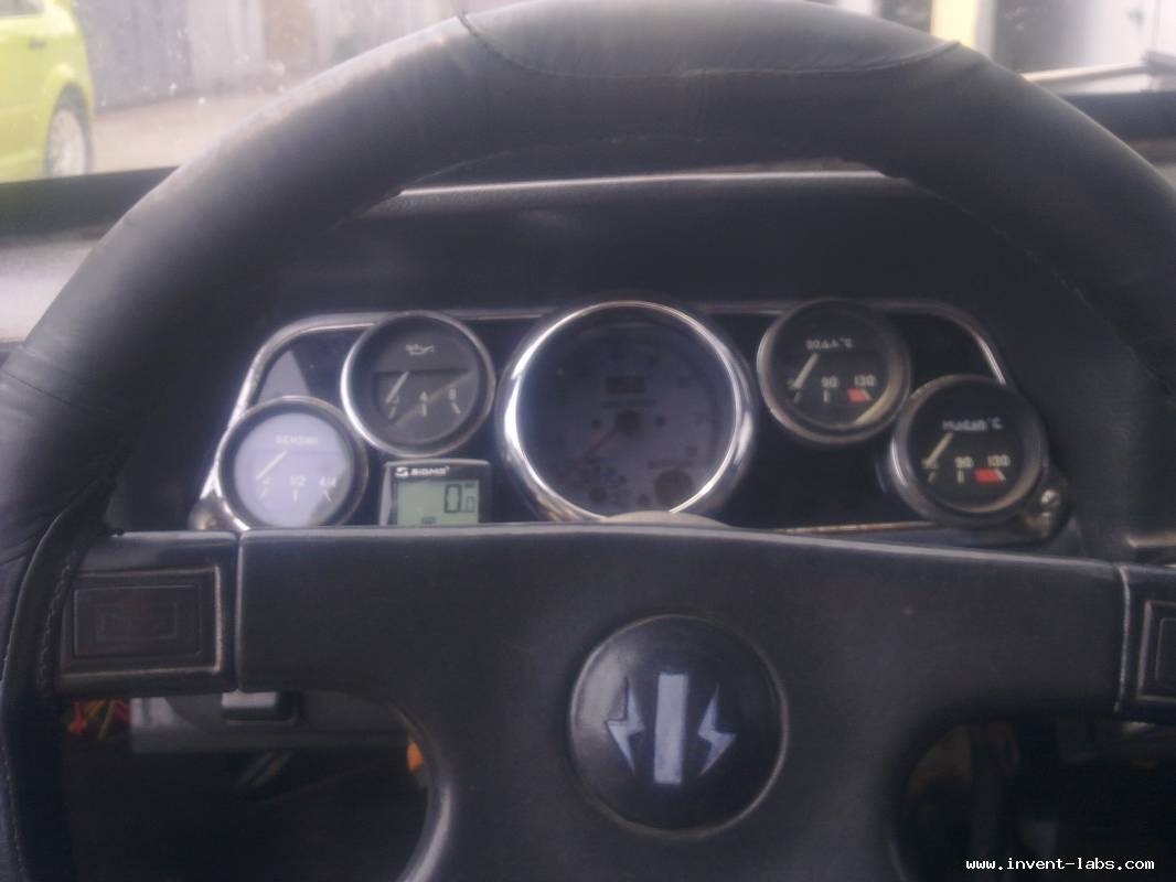

Переделали приборную панель.
